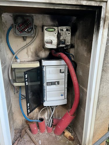

OT:
ciao,
Foto UtenteGoofy ha scritto: :shock: che cosa intendi per "bruciare un contatore" :?:
forse intendeva questo:
specifico che le cause che hanno portato al risultato in foto non hanno a che vedere con nulla che riguarda l'argomento di cui discutete.
end OT
