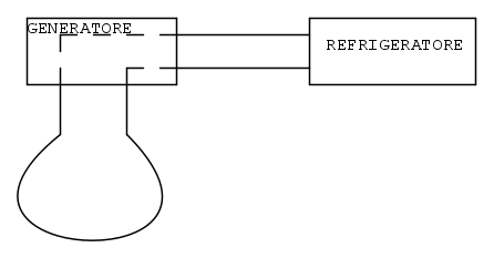

Dove lavoro abbiamo diversi impianti del genere per vari usi (uno per esempio è il calettamento dei cuscinetti).
Sono di varie taglie, da 10 cm ad un metro di diametro, ma tutti utilizzano tubi di rame con annesso impianto di raffreddamento ad acqua refrigerata che li attraversa.
Non so cosa succede se si sostituisce un tubo di rame con un cavo elettrico.
Forse si potrebbe deformare all'aumentare della temperatura.
saluti

[13] Re: Oscillatore ZVS un po' deludente.
Messaggioda Foto UtenteGiVi » 14 gen 2023, 13:01
Per il numero di spire se può servire come informazione, abbiamo un impianto con una sola spira aperta che porta i componenti meccanici posti all'interno a diverse centinaia di gradi. Inoltre non c'è problema di accoppiamento con il componente. Anche un solo perno TCEI messo all'interno della spira raggiunge temperature molto elevate.

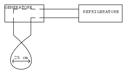

Messaggioda Foto UtenteGiVi » 14 gen 2023, 13:37
Andando a memoria sono stato impreciso.
sono andato sul posto e la spira in effetti ha questa configurazione.
