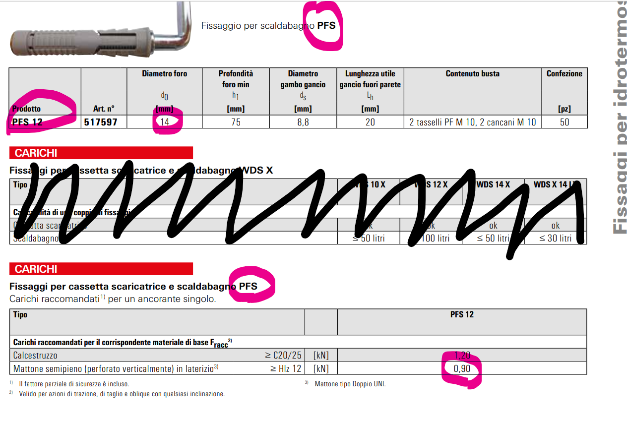

Potresti usare i PFS12:
Per altro ho visto che lo scaldaacqua scelto ha 2 barre di supporto, quindi potresti mettere 4 tasselli e staresti più che tranquillo.
Foto UtenteGioArca67
4.585 4 6 9
Messaggi: 4593
[16] Re: Scaldabagno elettrico Ariston Velis EVO 100 Lt.
Messaggioda Foto UtenteMayorQuimby » 19 gen 2023, 0:51
Se ho capito bene dalle specifche per il tasello PFS 12 porta 0.9 kN
equivalenti a 900 N / 10 = 90 kgf quindi mettendone 2 sarebbero
180 kgf ma io ovviamente ne metterei 4 quindi 360 kgf che
soddisferebbero il requisito richiesto dal manuale di 3 volte
il peso del boiler pieno di 112 * 3 = 336 andrebbe bene ma la
scatola proposta è di 50 pezzi! O_/

Messaggioda Foto UtenteMayorQuimby » 19 gen 2023, 2:10
Ok mi sono fatto coraggio e ho ordinato questi cancani
chimici che mi sembrano i più resistenti, spero almeno
quanto i PFS 12 proposti da voi, che non posso montare,
essendo limitato a fare buchi precisi fino a 10 mm, ma
essendo questi chimici, se sbaglio di qualche mm non
ci saranno problemi con la presa spero!
https://www.amazon.it/gp/product/B0198PBURE/ref=ppx_yo_dt_b_asin_title_o00_s00?ie=UTF8&th=1
Adesso mi manca solo di scegliere l'ancorante chimico giusto ?
Si può spingere fuori il legante senza pistola per il silicone ?
o devo comperarla per forza.
Grazie a tutti dell'aiuto O_/
