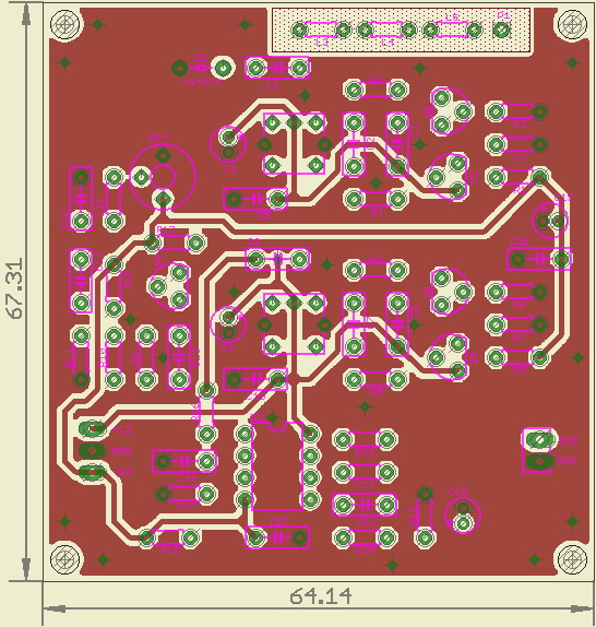

Allora ok, potrebbe benissimo non riprodurre il tutto in modo coerente, ma per sicurezza lasciami controllare i files che ti ho mandato, anche se a me davano tutto in modo corretto (come nelle immagini che avevo messo qui)
EDIT: no, i miei files li riproduce correttamente, per sicurezza sarebbe da chiedere a JLCPCB se e' il loro visualizzatore che ha problemi, visualizzando un piano di massa dove non ci dovrebbe essere, allegandogli le immagini dei due piani e chiedendogli se a loro risulta corretto il risultato finale.

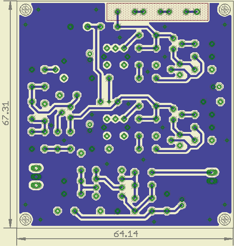

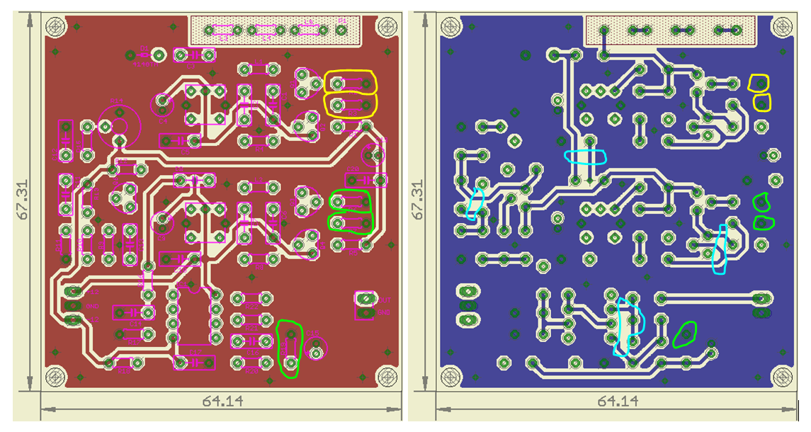

Guardando le due immagini che hai allegato temenanki mi sorgono dei dubbi (ricordo che fin dal primo messaggio ho chiarito che sono totalmente incompetente...quindi ridete pure ma non insultate
- il circuito è a doppia faccia, e nelle tue immagini il "bottom" (blu) è comunque visto dall'alto, come se il supporto fosse trasparente. Giusto, no?
- le resistenze cerchiate di giallo e di verde hanno un piedino che mi risulta isolato da tutto. Sbaglio a leggere il disegno? E' giusto così? Nel caso, mi spiegate a cosa servono se non sono in linea o in parallelo con nulla?
- ultimo: (sono sicuro che) le aree cerchiate in azzurro, e che risultano di colore giallo chiaro, non sono materiale conduttivo che collega le piste, ma solo un effetto "grafico" per evidenziare le piste. Giusto, no?
Grazie uomini pazienti

Essendo lo stampato doppia faccia i componenti che ti sembra abbiano un terminale isolato in realtà lo hanno collegato dall'altro lato.

Tutti i pad che sono apparentemente senza connessione (e sanza zona isolata intorno) fanno parte dei due piani di massa (le superfici che sembrano continue, marrone per il top e blu per il bottom, sono entrambi piani di massa colelgati insieme anche dai vari vias sparsi in giro, quelli senza alcun componente), quindi risultano tutti collegati a massa)
Non capisco invece cosa intendi con le aree giallo chiaro, dove non c'e' ne blu ne marrone non c'e' rame (il color "piu o meno beige chiaro" e' solo lo sfondo del foglio di lavoro).

Ecco cosa mi ero perso: blu e marrone sono tutte aree che conducono (massa). Potevo arrivarci, dal momento che le piste hanno lo stesso colore! Che bambo...
A questo punto la mia domanda sulle aree chiare non ha (più) ovviamente senso....
