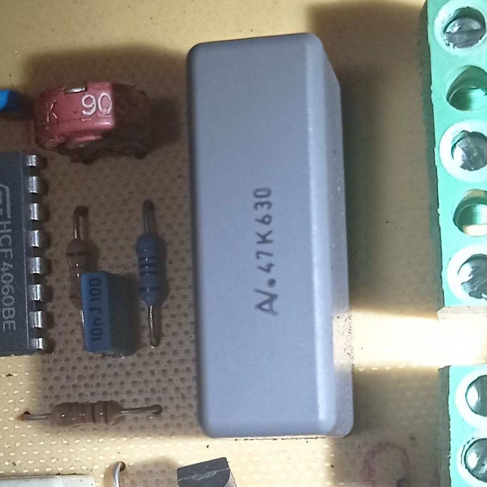

Buonasera
Ho un dubbio sulla lettura di un condensatore al poliestere. Su corpo dello stesso è riportato :
.47k 630
Secondo me è un 470 pF 630 v ma non sono sicuro.
Mi potete aiutare ?

[2] Re: Valore condensatore
Messaggioda Foto UtenteEtemenanki » 22 gen 2023, 22:54
Condensatori poliestere da 470p non sono molto comuni, di solito sono ceramici ... mentre tante volte sui poliestere la lettera indica la tolleranza, non il moltiplicatore (m=20%, k=10%, j=5%, di solito, quindi il tuo potrebbe benissimo essere 470n 10%).
Hai un'immagine del condensatore e dove e' usato, cosi forse si capisce qualcosa di piu ?

[3] Re: Valore condensatore
Messaggioda Foto Utenteclaudiocedrone » 22 gen 2023, 22:58
Concordo, 0,47 uF al 10%

[4] Re: Valore condensatore
Messaggioda Foto Utentepico » 22 gen 2023, 23:15
Non riesco a inserire la foto, comunque è sul circuito di alimentazione di una caffettiera.

[5] Re: Valore condensatore
Messaggioda Foto Utentegiuspier » 22 gen 2023, 23:51
Spesso i Filtri Anti-disturbo hanno 0,47 uF tra i 2 Morsetti di Rete.
(E 2 da 10÷27nF verso Terra.)

[7] Re: Valore condensatore
Messaggioda Foto Utentegiuspier » 23 gen 2023, 10:10
Se va tra i 2 Morsetti di Rete. 230V ~ +/- 10%
deve essere del tipo di sicurezza siglato "X2" - 275V~
Un esempio nella foto allegata :

[8] Re: Valore condensatore
Messaggioda Foto Utentestefanopc » 23 gen 2023, 13:28
Per caso hai un capacimetro?

[9] Re: Valore condensatore
Messaggioda Foto Utentepico » 23 gen 2023, 22:23
Foto condensatore

[10] Re: Valore condensatore
Messaggioda Foto Utentestefanopc » 23 gen 2023, 22:39
Dalle dimensioni direi che sia 0.47 uF.
Altrimenti mi aspetterei che se fosse marcato ".47n".
Purtroppo non è sempre immediato decodificare le indicazioni minimaliste dei costruttori.
A volte una misura di riscontro può essere utile.
