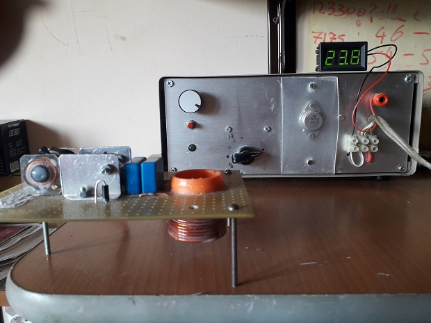

[45] Re: Oscillatore ZVS un po' deludente.
Messaggioda Foto Utenteginfizz » 29 gen 2023, 13:43
[quote="EcoTan"]
Bello l'alimentatore con il finale sul pannello frontale, forse per avere una valutazione tattile del grado di dissipazione sopportata dal transistor in tempo reale ? :D

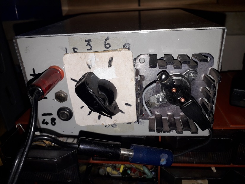

[46] Re: Oscillatore ZVS un po' deludente.
Messaggioda Foto UtenteEcoTan » 29 gen 2023, 13:54
Faccio notare che il finale è un BUR52, oggi non lo userei. L'apparecchio è'uno switching-mulo a componenti discreti,
Quest'altro invece è un lineare da 1-48V, quando mi sono scocciato di rimpiazzare il 2N3055 ho messo un MosFet e un interruttore bimetallico in bella vista, credo tarato a 80 gradi ma non ricordo bene.
Foto UtenteEcoTan
7.720 4 12 13
Messaggi: 5422
[47] Re: Oscillatore ZVS un po' deludente.
Messaggioda Foto Utenteginfizz » 29 gen 2023, 14:54
EcoTan ha scritto:Faccio notare che il finale è un BUR52, oggi non lo userei. L'apparecchio è'uno switching-mulo a componenti discreti,
Bellissimo, gli manca solo in pieno stile "steam power" una ciminiera per il vapore :ok: :D
