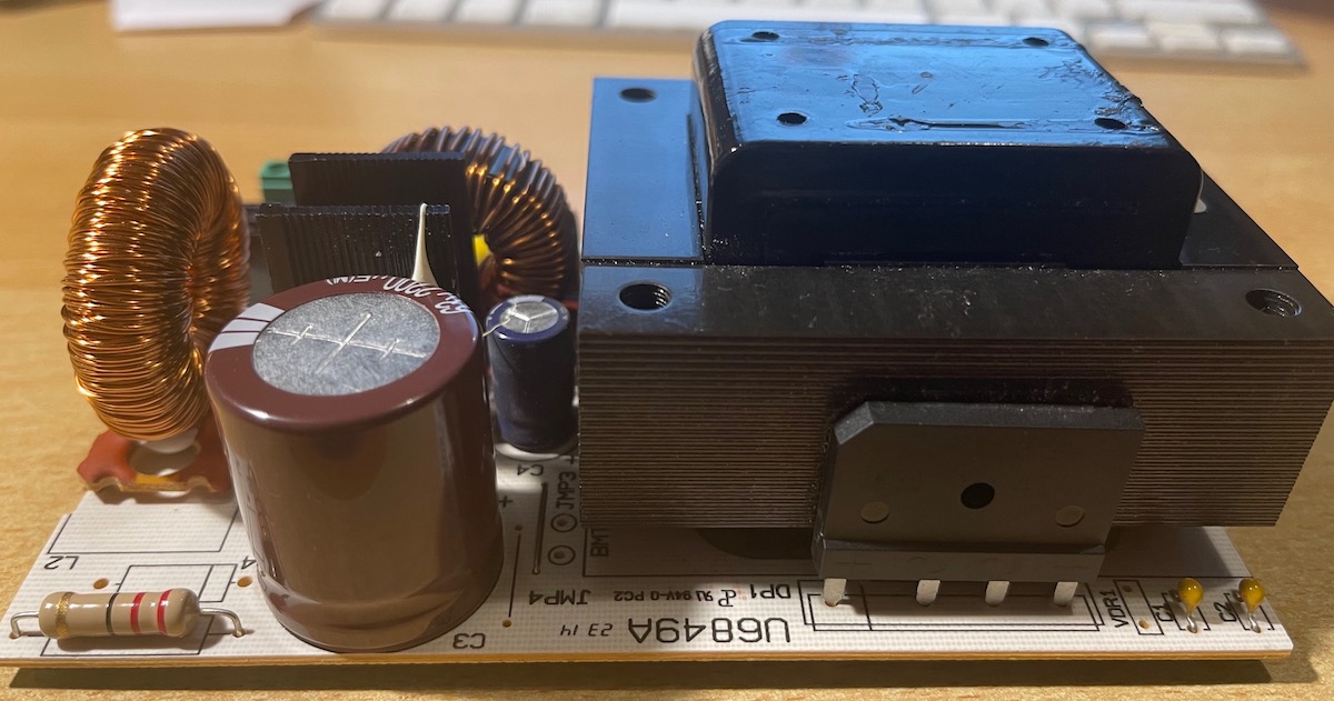

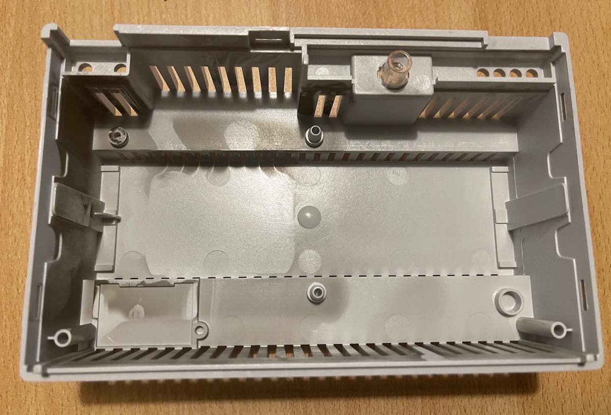

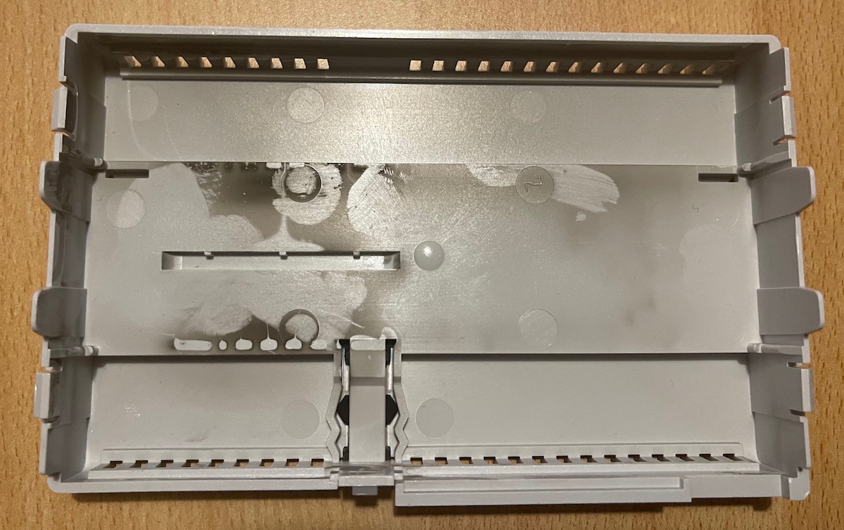

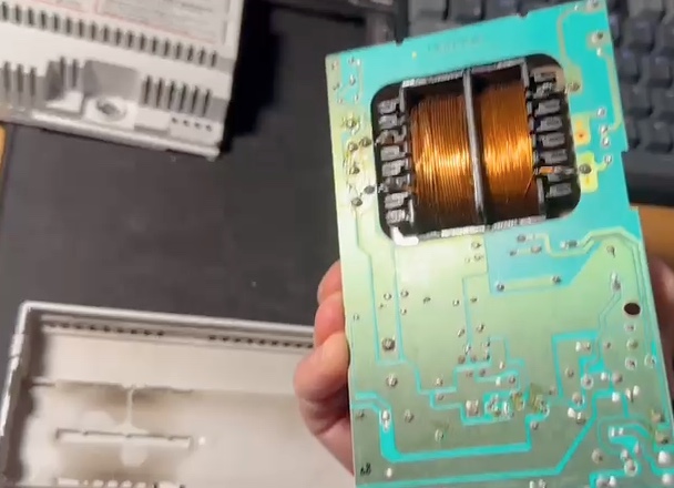

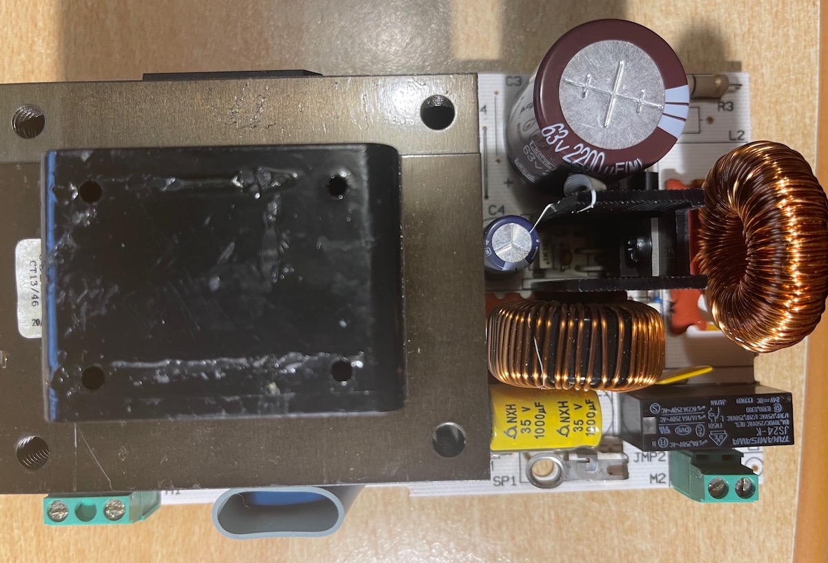

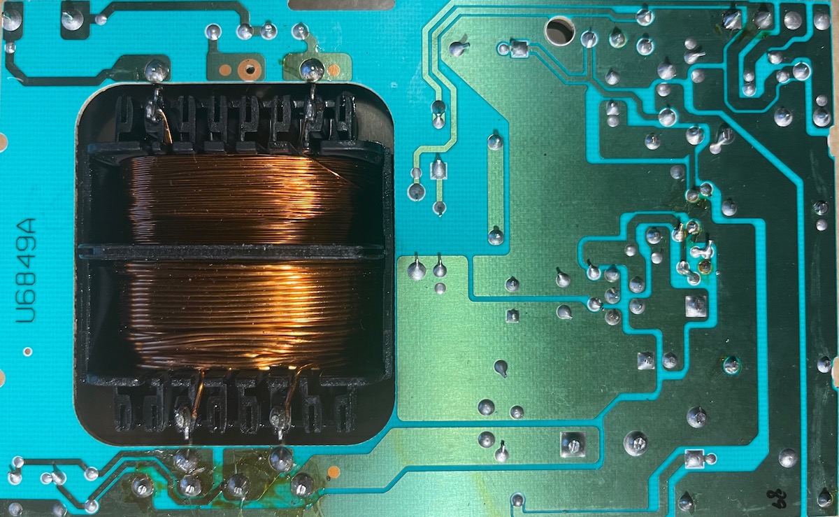

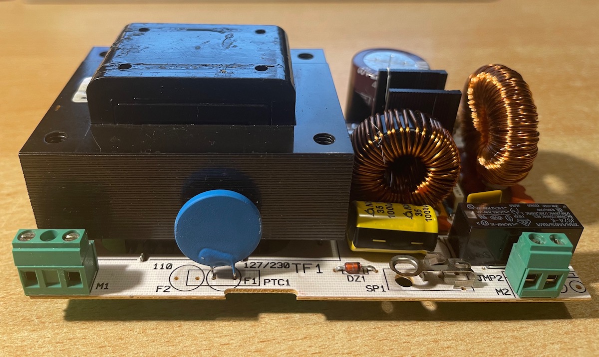

Non ho disponibile ora l’alimentatore bruciato. Ecco comunque un paio di foto. A parte l’annerimento del contenitore dietro il trasformatore, non si notano componenti danneggiati, esternamente almeno

Non ho assistito al guasto, ma chi lo ha provocato mi ha detto che non appena ha dato tensione al dispositivo di misura con le connessioni errate, l'intervento degli interruttori è stato immediato.
quel piccolo annerimento è dovuto alla polvere che si è posata precedentemente al guasto.
Nelle foto non noto alcun segno di anomalia o di guasto.
Forse F2 è una protezione a ripristino automatico che non si è ripristinata.

Ciao, se per annerimento intendi l'alone piu scuro che si vede sulla plastica dove (probabilmente) c'era il trasformatore, a me non sembra affatto il risultato di un guasto o di un corto, ma solo la solita polvere depositata in anni di funzionamento dalla convezione creata dal trasformatore caldo (se passandoci un dito viene via, come sembra abbia fatto dove si vedono quelle che sembrano ditate, allora non e' il risultato di un guasto)
Di solito gli aloni "da guasto" (in genere da cortocircuito e componente bruciato) sono o di particelle carbonizzate sparate dall'esplosione del componente (punti o frammenti bruciacchiati), o di metallizzazione del rame (hanno riflesso metallico), ed in entrambi i casi sono piuttosto difficili da togliere dalla plastica perche' vi sono stati depositati con una temperatura piuttosto alta (a volte sono fusi con la plastica addirittura)
Come dice mario-maggi, il componente siglato F2 potrebbe anche essere un PTC che si e' danneggiato e quindi non funziona piu, sarebbe da sostituirlo con un fusibile, anche saldato al volo, e testare se il trasformatore e' ancora buono, se si, basta rimpiazzarlo ... purtroppo da quell'immagine non si riesce proprio a vedere se il trasformatore e' guasto, il filo non sembra presentare alcun punto scolorito o danneggiato, per quel poco che se ne vede (sarebbe anche da provare col tester se il primario ha ancora continuita', prima di fare altri test)
