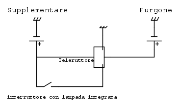

come monto il diodo?
la mia domanda è perché quello che adesso c'è, che si vede nella prima foto è durato, e questi altri durano pochi secondi, montati sempre allo stesso modo.

Il diodo in antiparallelo, sulla bobina con il catodo verso il positivo e l'anodo verso il negativo.
Cosa intendi con pochi secondi, scusa ? ... che quando li colleghi si bruciano in pochi secondi, o genericamente, nel senso di poche attivazioni del teleruttore ? ... hai guardato gli stampati dietro per vedere se sono dello stesso modello ?

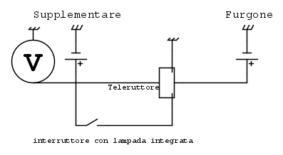

Nello schema manca il collegamento del voltmetro
Scommetto che il voltmetro salta perché per un breve periodo all'inserzione c'è ingresso senza che lo stabilizzatore interno sia andato a regime
Ergo ingresso alto senza energia allo ADC
ADC che va nel paradiso del silicio

avete ragione scusatemi ho dimenticato del tutto il voltmetro...
in pratica questo modello di voltmetro (provati 3) collegato tutto ok, attivo teleruttore tutto nella norma, come spengo il teleruttore si spegne, e niente è morto

Se disalimenti un induttore e la bobina di un relè o di un teleruttore è un induttore ,nel momento del distacco di alimentazione ai capi della bobina si produce una tensione inversa a quella di alimentazione di anche 10 volte superiore ossia anche vicino ai 200 volt. Serve un diodo polarizzato inversamente che cortocircuita questa tensione inversa.
Usando il tuo stesso schema, in pratica, cosi (diodo 1N4007, ai capi della bobina)
Magari quello vecchio aveva un diodo o una protezione in piu che quelli nuovi non hanno.
