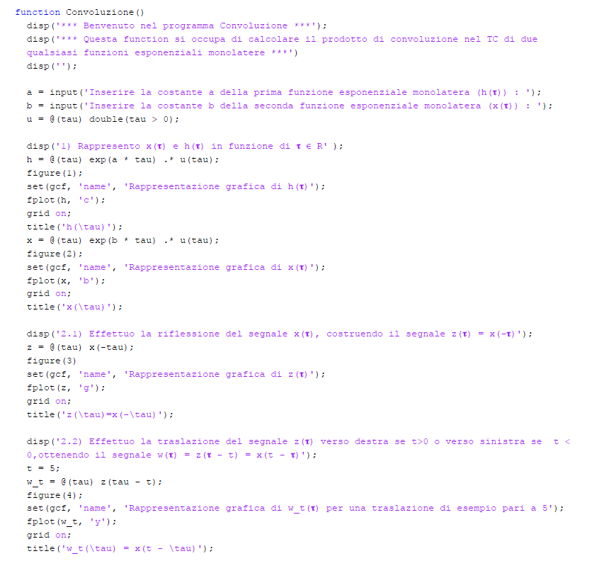

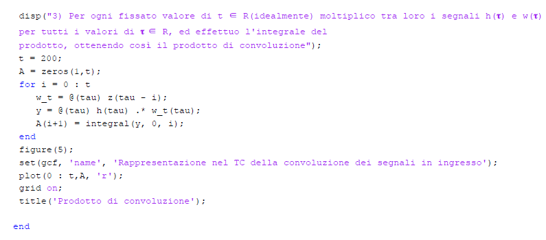

Gentilissimi, avrei bisogno di una mano con un progetto assegnatomi. Dovrei sviluppare un algoritmo Matlab in grado di calcolare il prodotto di convoluzione. Fin qui nessun problema, infatti vi posto il codice da me scritto:
Fin qui tutto bene come dicevo, sperando che il codice scritto sia giusto. Ora, mi viene chiesto di continuare il progetto calcolando:
- L'uscita di un sistema ARMA del 1 ordine con ingresso un segnale rettangolare con l'algoritmo che prima ho sviluppato
- Utilizzando la funzione FFT di Matlab ripetere il passo 2 nel dominio della frequenza.
Onestamente sono in grande difficoltà, perché credo di non riuscire ad ottenere il risultato sperato. Potreste gentilmente prestarmi una mano, dandomi almeno una dritta su come procedere?
Vi ringrazio in anticipo, con questo vi saluto! O_/

Intanto sei sicuro che questo uso cosi' massiccio di funzioni anonime sia il modo migliore di affrontare la programmazione matlab? Se il vostro prof e' contento cosi' va anche bene, ma io le ho viste usare molto molto raramente.
Per un sistema ARMA serve una funzione iterativa che calcola ogni nuova uscita in base al prodotto di convoluzione degli N campioni precedenti. Hai gia' la funzione di convoluzione (che assumo funzioni) e devi scegliere/trovare i pesi e la funzione di trasferimento.
Per la FFT bisogna sapere che relazione c'e' tra DFT e convoluzione. Aggiungere il fatto che per fare un prodotto in frequenza i segnali devono avere la stessa lunghezza e quindi magari servira' fare zero padding sui pesi scelti.... Spero di averti dato qualche spunto.
