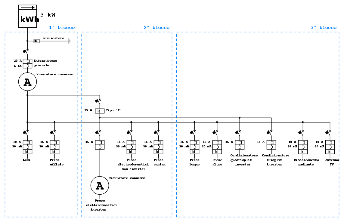

Messaggioda Foto Utenteundertherain » 19 feb 2023, 12:06
Franco012 ha scritto:Foto Utenteundertherain, dovresti pubblicare lo schema dell'impianto [...]
Ecco qua.
Dimmi/ditemi se ho fatto qualche castroneria...
Grazie davvero, mi hai fatto scendere una lacrima pensando ai "bei" tempi delle superiori quando in laboratorio di elettronica "usavamo" l'OrCAD... ;)
Ultima modifica di Foto UtenteFranco012 il 19 feb 2023, 12:31, modificato 1 volta in totale.
Motivazione: Ridotta citazione integrale del messaggio immediatamente precedente.
20 1 3
Messaggi: 23
Iscritto il: 15 mar 2013, 19:10

Messaggioda Foto UtenteGoofy » 19 feb 2023, 12:13
Il differenziale F e il primo misuratore connesso devono essere protetti dalle sovracorrenti, da verificara la necessità di protezione dello SPD; "30 mA" non devi scriverlo accanto ai magnetotermici.
Foto UtenteGoofy
14,7k 4 5 9
Messaggi: 5916

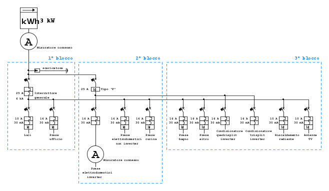

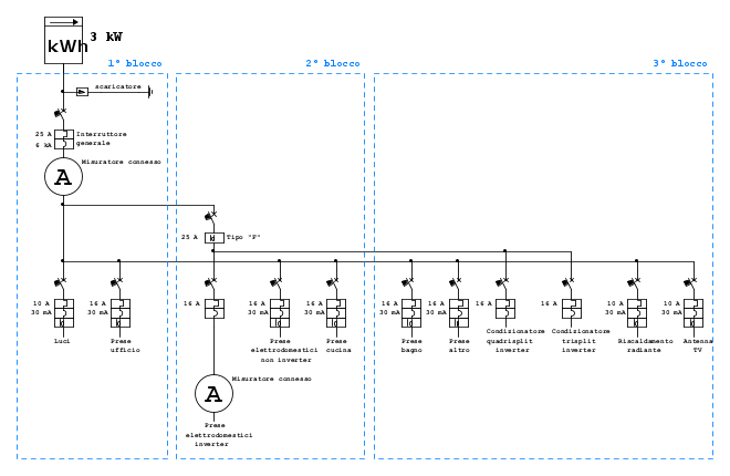

[57] Re: Consiglio differenziale di tipo F...
Messaggioda Foto Utenteundertherain » 19 feb 2023, 12:56
Goofy ha scritto:Il differenziale F e il primo misuratore connesso devono essere protetti dalle sovracorrenti, da verificara la necessità di protezione dello SPD; "30 mA" non devi scriverlo accanto ai magnetotermici.
Meglio?
20 1 3
Messaggi: 23

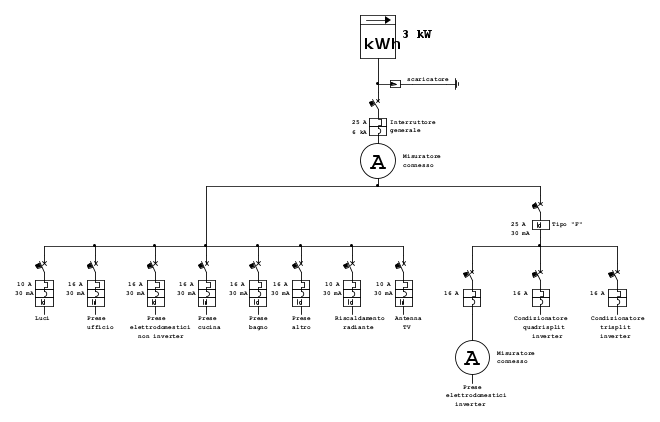

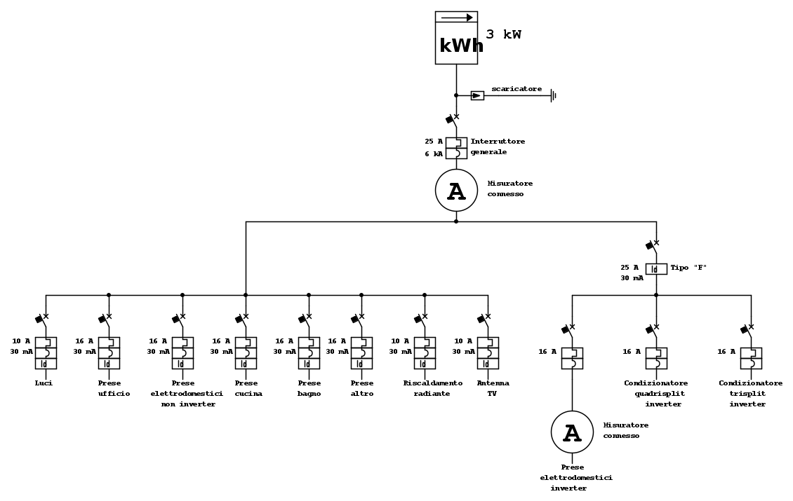

[58] Re: Consiglio differenziale di tipo F...
Messaggioda Foto UtenteFranco012 » 19 feb 2023, 14:25
Dal punto di vista grafico, per una maggiore comprensibilità, eviterei gli incroci dei collegamenti, preferendo uno schema di questo genere:
Ho eliminato la suddivisione in blocchi, che è riferita al solo posizionamento dei moduli nel centralino, senza alcuna altra utilità funzionale.
Big fan of ƎlectroYou
5.842 3 4 8
Messaggi: 2713
Località: Sardegna
[59] Re: Consiglio differenziale di tipo F...
Messaggioda Foto UtenteMike » 19 feb 2023, 14:29
undertherain ha scritto:Meglio?
Bene, ma non benissimo :mrgreen:
Segui lo schema che ha fatto Foto UtenteFranco012 O_/
Michele Lysander Guetta
Foto UtenteMike
55,6k 7 10 12
Messaggi: 17005
Località: Conegliano (TV)
