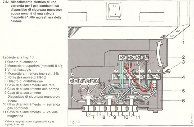

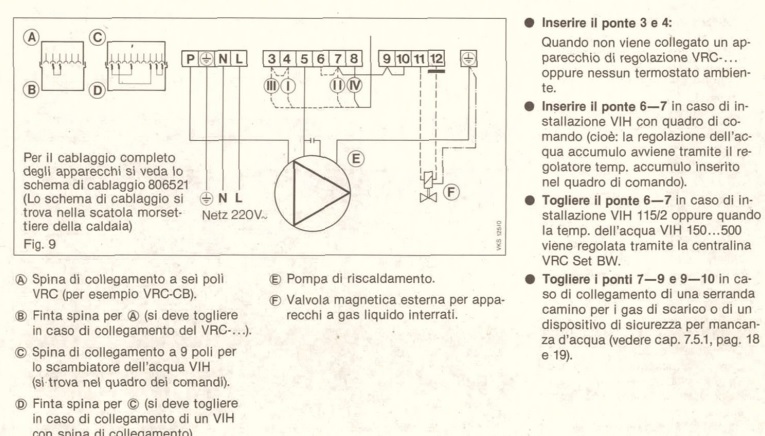

Ciao,
ho una caldaia Vaillant VKS 23/1E.
Da quando accendo la caldaia fino a fine stagione quando la spengo, la pompa della caldaia rimane in funzione e quindi notte e giorno tiene in circolo l'acqua nell'impianto anche quando dall'appartamento ho il termostato spento. Visto che la pompa è da 100W, il consumo non è irrisorio.
Volevo chiedervi se è normale questo funzionamento e se in alternativa è possibile fare in modo che la pompa parta quando si attiva il termostato nell'appartamento.
Qui sotto lo schema di collegamento dal libretto di istruzioni. In aggiunta volevo chiedervi che significa quella P dove è collegata la pompa (N Neutro, L Fase, P?)
Ovviamente farò fare le modifiche dal manutentore, però vorrei sapere se con questo tipo di caldaia è possibile fare questa modifica e se non ci sono controindicazioni

[2] Re: Pompa caldaia sempre in funzione
Messaggioda Foto Utenteelfo » 19 feb 2023, 18:15
Pagg 16,17 del manuale
Foto Utenteelfo

[3] Re: Pompa caldaia sempre in funzione
Messaggioda Foto UtenteStrikeD » 19 feb 2023, 18:31
Grazie elfo! Non riesco a capire come abbia fatto a saltare ogni volta pagina 16. Pagina 17 l'avevo vista, ma nei fatti è la versione tecnica di pagina 18 (da cui ho preso lo screenshot).
Al momento il collegamento della pompa è sul morsetto 5. Quindi faccio vedere lo schema al manutentore e dovrebbe spostare il cavo dal 5 alla "Posizione I".
Per curiosità che significa la P nel morsetto all'estrema sinistra?
Mi autocorreggo, a pagina 16 c'è scritto che la modalità di funzionamento della pompa viene regolata spostando i collegamenti del filo bianco

[4] Re: Pompa caldaia sempre in funzione
Messaggioda Foto Utenteelfo » 19 feb 2023, 18:35
Hai controllato che P sia collegato alla terra di sicurezza?
Foto Utenteelfo
6.819 4 5 7
Messaggi: 2828
[5] Re: Pompa caldaia sempre in funzione
Messaggioda Foto UtenteStrikeD » 19 feb 2023, 18:38
Dalla pompa provengono 3 fili: marrone, terra e blu. Al morsetto P è collegato il filo marrone. La terra (filo giallo verde) è collegata correttamente alla terra ed il filo blu al morsetto 5

[7] Re: Pompa caldaia sempre in funzione
Messaggioda Foto Utentenicsergio » 19 feb 2023, 19:38
StrikeD ha scritto:Per curiosità che significa la P nel morsetto all'estrema sinistra?
Identifica semplicemente il morsetto della fase interrotta per il comando della pompa.
