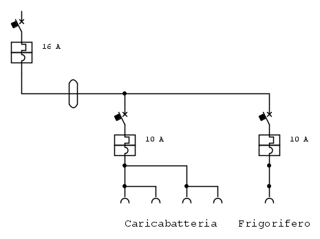

Ciao a tutti,
per un piccolo locale dove sono installati diversi caricabatteria ed un frigorifero, esistono solo due prese elettriche 16A a cui diverse multiprese sono collegate in cascata.
La situazione elettrica al momento è questa:
Mi piacerebbe fare un piccolo lavoro per aggiungere qualche presa elettrica e tenere i carichi collegati in maggiore sicurezza. Le "ciabatte" saranno inevitabili ma se non altro non saranno collegate in cascata.
Avevo in mente di realizzare il seguente impianto:
Ricordo che non è possibile collegare più di due frutti insieme, c'è altro a cui devo stare attento in termini di normativa per realizzare questa estensione?

ciao,
non vedo controindicazioni nella soluzione da te ipotizzata.
