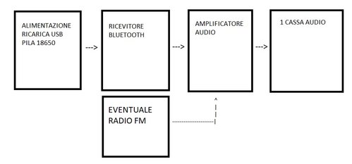

[7] Re: Componenti (di recupero) per una cassa bluetooth
Messaggioda Foto Utentefennoito » 27 feb 2023, 13:04
Eccomi, allora vi aggiorno con l'idea.
Vorrei alimentarla con pile stilo 18650, per un discorso di faciltà di ricambio che componenti per alimentazione, avevo visto che esiste il modulo TP4056 per questo caso.
Penso che 1 pila sia sufficente, al massimo 2 sempre per questioni ingombri.
1 solo autoparlante per questione di spazio
1 ricevitore bluetooth + amplificatore
La questione radio, volevo una cosa semplice, senza uC, roba da comandare con 2 pulsanti niente di più.
Nel caso fosse troppo complicato aggiungere la radio non importa.
Quindi alimentazione a 3v che deriva dalla pila e modulo di ricarica trovato (TP4056)
1 cassa (da scegliere)
Amplificatore (un modulo LM386 può andare?) e ricevitore bluetooth che non so quale prendere.
Qualche consiglio?
Foto Utentefennoito
Messaggi: 28
Iscritto il: 16 set 2021, 17:23
[8] Re: Componenti (di recupero) per una cassa bluetooth
Messaggioda Foto UtenteThEnGi » 27 feb 2023, 18:02
fennoito ha scritto:Quindi alimentazione a 3v che deriva dalla pila e modulo di ricarica trovato (TP4056)
Fai lo schema !!!
Il TP4056 non può essere usato per ricaricare ed in contemporanea alimentare il carico, i circuiti cinesi non lo hanno ma va previsto un sistema che bypassi la pila + TP se vuoi ricaricare ed usare in contemporanea.
Altrimenti ti metti come limite di ricaricare da spento :ok:
Di conseguenza non so come ottieni i 3V ?
Tu hai a disposizione una tensione compresa tra 4.2V (pila carica) e 3.0 (pila scarica,magari qualcosa in più per stare certi). Devi sceglire cosa fare: Buck(/boost) e alimenti tutto a 3.3 V o Boost e alimenti tutto a 5V ?
Vantaggi e svantaggi da entrambe le parti, però se scegli di usare un LM386 devi avere almeno una tensione di 4V
Foto UtenteThEnGi
2.230 3 6 9
Messaggi: 2228

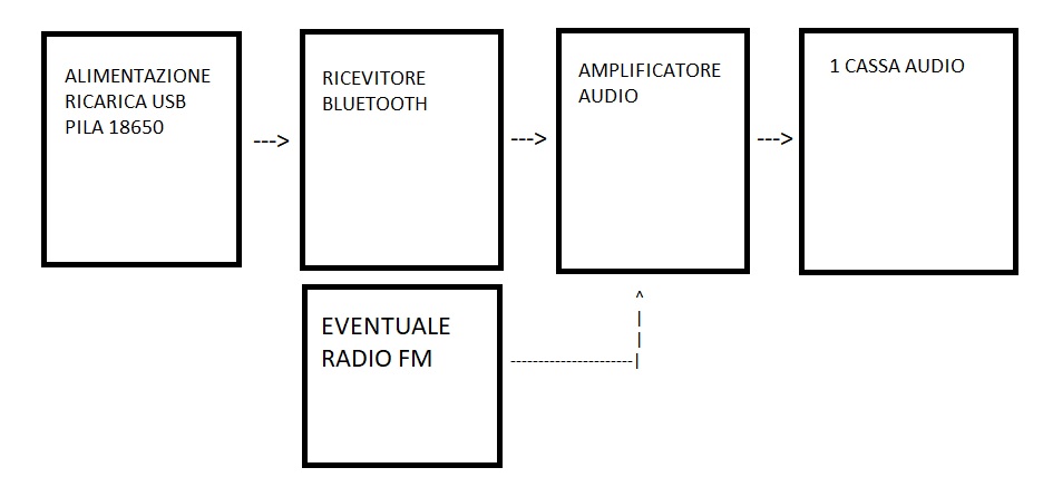

[9] Re: Componenti (di recupero) per una cassa bluetooth
Messaggioda Foto Utentefennoito » 1 mar 2023, 11:21
In allegato ho caricato lo schema a blocchi.
Non ero a conoscenza delle caratteristiche dei moduli sia per la ricarica del TP4056 che per l'amplificatore LM386, non ho preferenze, ma vago un po' nel buio... consigli?
Riguardo gli spazi, visto che le dimensioni del cubo dovrebbero essere sui 10 cm per larghezza e altezza e sui 5 cm come profondità
Credo che una singola pila sia sufficente, per qualche ora d'autonomia.
Mentre come cassa audio, credo siano sufficenti 3W, al massimo 5W.
Foto Utentefennoito
Messaggi: 28
[10] Re: Componenti (di recupero) per una cassa bluetooth
Messaggioda Foto UtenteThEnGi » 1 mar 2023, 19:57
fennoito ha scritto:Non ero a conoscenza delle caratteristiche dei moduli sia per la ricarica del TP4056 che per l'amplificatore LM386, non ho preferenze, ma vago un po' nel buio... consigli?
Già è un passo avanti, non sono un un esaltatore di "moduli" gia pronti ma:
Ricevitore Link
LM386 LINK
TP4056 + BMS Link
Boost converter Link
Rimane solo da assemblarlo e qualche connettore qua e la
Sono tutte indicazioni probabilmente trovi anche di meglio, per la radio non saprei dove indirizarti esistono dei IC dedicati ma non ho visto nulla preassemblato
