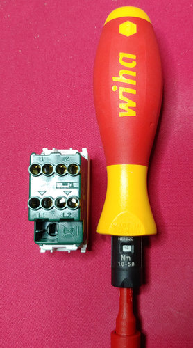

markus5 ha scritto:Grazie Franco012 per il tuo servizio di misurare con dinamometrica la coppia con cui serri i frutti Vimar Plana. Attendo con grande curiosità!
Purtroppo non posso esserti di molto aiuto.
Premesso che il cacciavite dinamometrico è Wiha e non Wera (ma dovrebbe cambiare poco, sono entrambi "made in Germany", di buona qualità, ed anche la custodia è identica, a parte il marchio), la scala di misurazione va da 1 a 5 N·m, per cui ho dovuto limitare la prova con la portata 1 N·m, utilizzando un interruttore bipolare da 16 A della Vimar, serie Plana, con inserito uno spezzone di cavo da 4 mm².
Ti posso assicurare che con 1 N·m il serraggio è veramente notevole, senza alcun danno per le parti interessate, e corrisponde più o meno a quello che utilizzo con un normale cacciavite. Non mi sono spinto oltre, in quanto non vedo la necessità di "stringere a più non posso" (come dici tu): ovvio che esagerando con il serraggio, prima o poi la parte più debole cede.

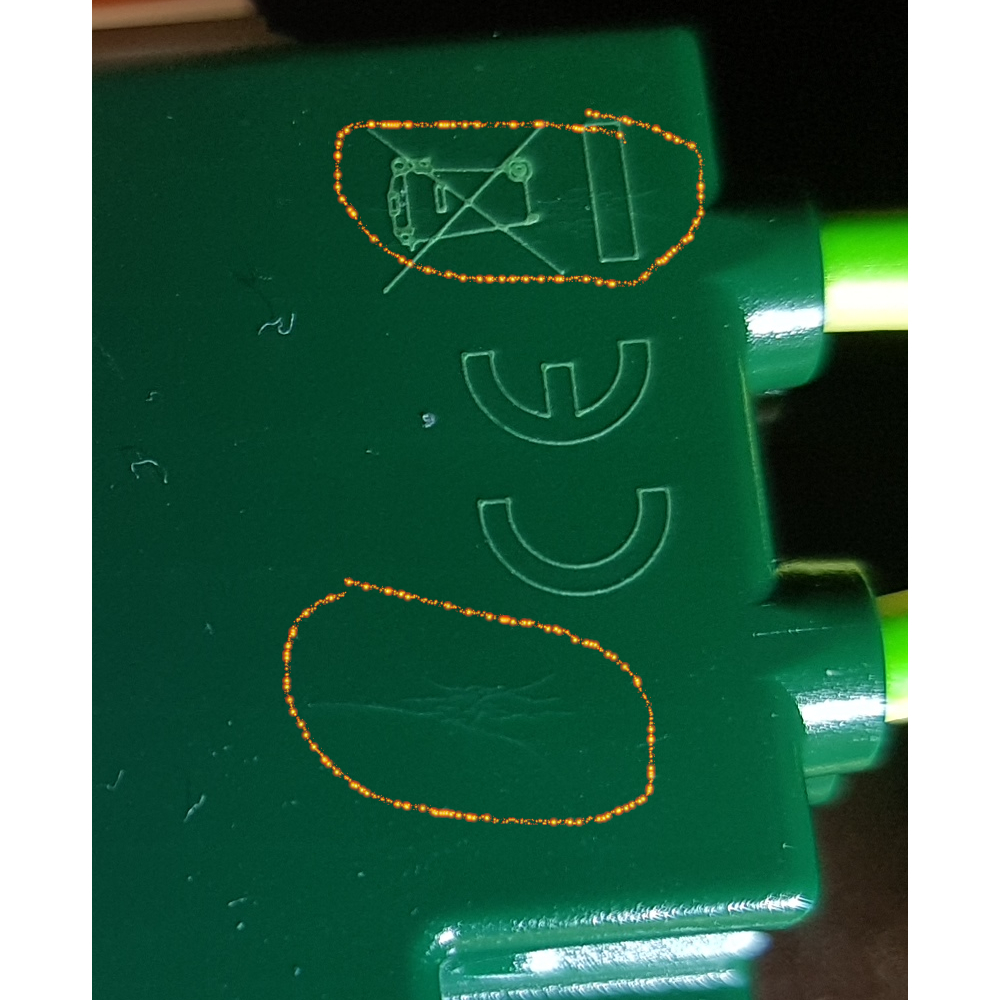

Fatto serraggio a 0.7 Nm su Vimar Plana frutto presa 10A italiana piccola.
Subito nessun problema alla scocca, con il passare delle ore presenza di crepe che con il passare dei giorni tendono ad allargarsi a causa del cedimento del materiale.
Poi quando smonto delle altre prese con serraggio a 0.75 Nm vi accorgerete di come il valore 0.7 Nm sia un limite da non superare per non incorrere in maggiori crepe.
La foto che posto è stata scattata dopo qualche ora dal serraggio.
La crepe sono in corrispondenza della placca di fissaggio che esercita pressione nella parete interna del frutto.

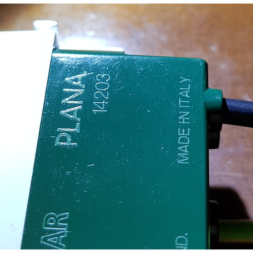

Questa sera ho testato anche una coppia di serraggio di 0.6 Nm. Mi aspettavo di non trovare alcun problema sulla carcassa e, invece, anche se in misura molto minore rispetto al serraggio di 0.7 Nm tende comunque a segnarsi.
Quindi, dati alla mano, non posso definire la plastica impiegata nei frutti Vimar Plana come una plastica resistente.

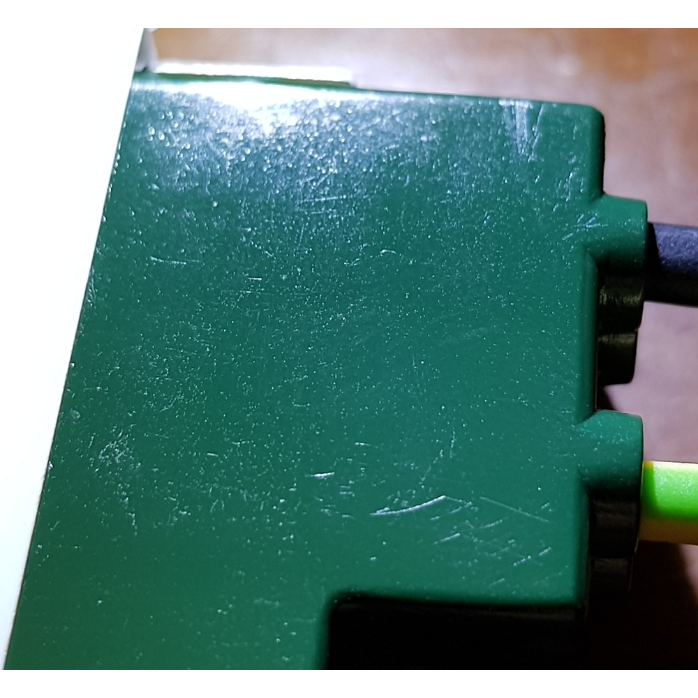

Ho fatto un test di serraggio con una Vimar Plana presa di 10 anni fa. Ho prima controllato che le viti fossero libere e senza impedimenti nell'avvitamento. Ho applicato la stessa coppia di 0.7 Nm, facendo scattare la dinamometrica un'altra volta. Il risultato è assenza di crepe immediate e anche dopo diverso tempo.
Le foto mostrano chiaramente quanto da me descritto. I segni che vedete non sono crepe ma semplici graffi esterni sulla plastica. Posso quindi affermare che, a parità di coppia di serraggio, di tipologia di conduttore impiegato, le plastiche della vecchia Vimar Plana sopportano meglio gli stress meccanici.
