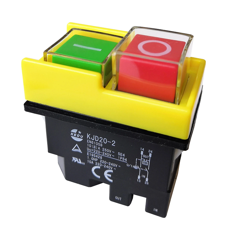

Venendo al punto, ho un trapano a colonna equipaggiato con un motore monofase da 550w, niente di trascendentale. Opera a tensione di rete ed ha un assorbimento nominale di circa 2,5A. Questo motore, una volta collegato alle rete, è azionato da un interruttore a pulsante elettromagnetico che normalmente interrompe sia L che N (ho allegato un'immagine del pulsante):
Colore giallo a parte è lo stesso identico modello
Quello che mi sono chiesto inizialmente è stato se fosse possibile realizzare uno snubber RC per proteggere il motore ma anche il relè dell'interruttore dallo spike induttivo del motore stesso nel momento in cui si disinserisce l'alimentazione. Dal momento che c'è stato inizialmente l'interesse nel realizzare una spia accensione con un LED alimentato a 230V sfruttando la reattanza di un condensatore (è il topic ed il thread con il quale sono giunto su electroyou), mi chiedevo adesso se fosse possibile integrare le due cose, l'idea dello snubber con quella della spia dal momento che (mi sento a rischio profanazione e relativo ban per ciò che sto per dire :mrgreen: ) i due circuiti presentano delle "somiglianze".

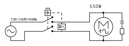

Ho deciso che al momento è meglio restare sul teorico, semplificare e concentrarmi sul capire la logica dello snubber RC senza diodo e lasciare da parte la questione spia led, per cui qui sotto c'è lo schema semplice senza valori del circuito (perdonate l'approssimazione, prima volta in fidocad)

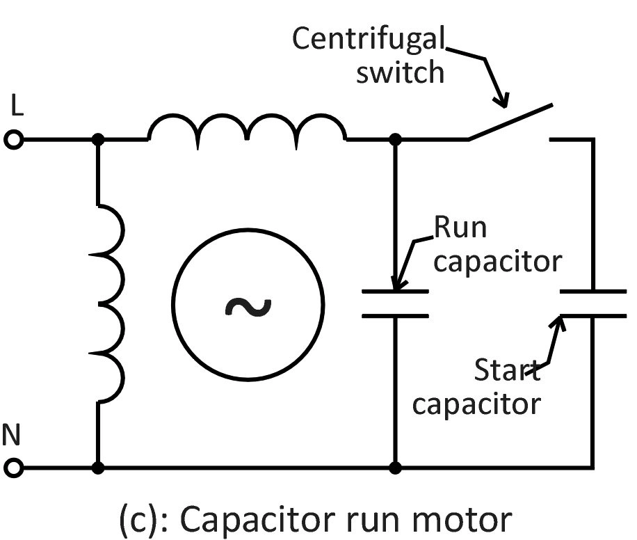

Dunque, i dati di targa esatti che ho a disposizione relativamente al motore sono:
    230-240V~/50Hz - 550W
    Class B - IP20
    ȵ: 1450 minˉ¹
    Velocità variabile tramite puleggia: 440-2580RPM
Non ho altro disponibile. Posso desumere una corrente nominale di (550W/230V) ~2,4A?
Comunque sul retro ci sono due condensatori, uno di spunto/avviamento ed uno di marcia. Quello da 100uF (presumo essere quello di spunto) è collegato a due fili rossi, mentre l'altro da 16uF (presumo di marcia) a due fili bianchi.
La rete è allacciata sul lato dove escono due fili nero e blu.
A sx spunto a dx marcia - correggetemi se sbaglio
Lo schema del tutto dovrebbe essere il seguente che ho trovato in rete per motori AC monofase asincroni:
Ora come dicevo sto facendo delle simulazioni in falstad ma, per farla breve, lo snubber RC, variabilmente a seconda del momento in cui si apre l'interruttore, sarebbe sottoposto a degli spike induttivi che giustificherebbero una GROSSA capacità, nell'ordine del migliaio più grande di quello che credevo. Ammesso di trovare condensatori ancora in polipropilene (non credo proprio) non ho molto spazio per alloggiare il tutto.
Ma sono nabbo :mrgreen: e non sono certo sicuro che non stia sbagliando tutto...

Direi che la stima dell'induttanza non sia corretta. Sentiamo anche qualche motorista!
Per gli snubber RC da mettere su carichi induttivi in una rete a 230V, la regola pratica e` di 1µF per ogni ampere del carico con una resistenza da 50Ω-100Ω. Gli snubber RCD dovrebbero essere usati solo in circuiti in DC.
