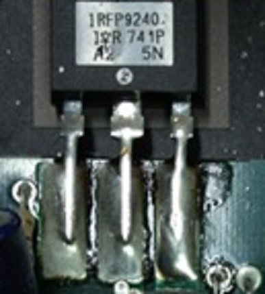

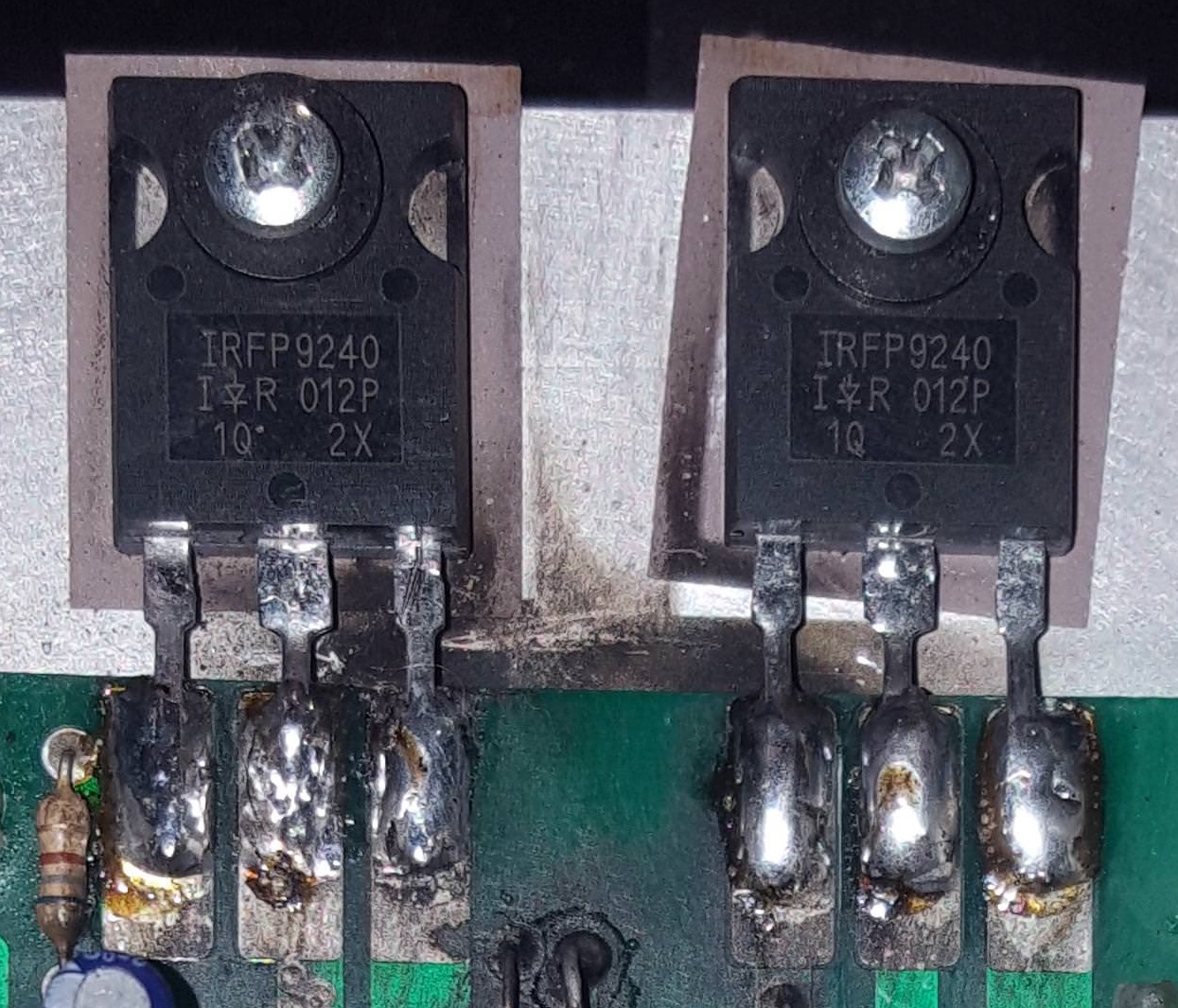

ginfizz ha scritto:una volta che mi danno un prodotto marcato Internetional Rectifer li' c'e' la falsificazione del marchio, truffa in commercio e ne devono rispondere.
Sono sinceramente dispiaciuto per l'accaduto, almeno tu li hai provati e non hai fatto danni, io 20....25 anni fa ho buttato una marea di soldi e ho fatto danni seri recuperati a mie spese a causa dei componenti fake. All' epoca non avrei mai immaginato che i componento acquistati dal ricambista storico di fiducia della zona potessero essere taroccati, non immaginavo nemmeno che potessero esistere.
Ho sempre riparato principalmente amplificatori audio di potenza considerevole per utilizzo PA, i più piccoli parliamo di 400W a canale...
Da un certo punto in poi mi capitava che li riparavo, alcuni scoppiavano immediatamente già durante le prove, altri avevano vita breve quando li consegnavo funzionanti ai clienti.
Li ho sempre provati con la lampadina sul primario, riuscivo a metterli in piedi, poi toglievo la lampadina e scoppiavano. All'inizio ero convinto di sbagliare qualcosa, poco alla volta mi sono reso conto e ho cominciato ad approfondire.
Oggi è quasi impossibile che mi fregano.
Nel tuo caso i pin sono diversi dagli originali e pure il marchio, se lo guardi bene, il che probabilmente pone al riparo i falsari da possibili denunce.
Ti allego due foto di mosfet con sigla diversa ma dal contenitore IDENTICO sicuramente originali, così potrai vedere le differenze.
Consultare il datasheet è comunque SEMPRE di aiuto.

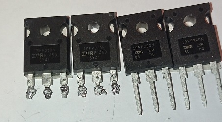

maxmix69 ha scritto:Sono sinceramente dispiaciuto per l'accaduto, almeno tu li hai provati e non hai fatto danni, io 20....25 anni fa ho buttato una marea di soldi e ho fatto danni seri recuperati a mie spese a causa dei componenti fake.
Anche io, tranquillo che danni ne ho fatti ma adesso mi sono stancato. Grazie ad internet abbiamo i mezzi per rendere la vita un po' piu' difficile a questi truffatori.
A titolo di curiosita' pubblico anche io la foto dei due mosfet presumibilmente originali (a sinistra) + i due fake (a destra) . A giudicare dall'aspetto si direbbe che invece che i fake sono quelli a sinistra. Quello all'estrema sinistra e' il mosfet che e' partito.
Due Mosfet originali e due fake.jpg (43.98 KiB) Osservato 5083 volte

Secondo me quelli che tu dici essere originali nemmeno lo sono. I piedini sono giusti, la marcatura invece no, è diverso il logo e pure i gruppi di lettere. Se guardi il datasheet è scritto il come e il perché dei gruppi di lettere. Potrebbe però essere che negli anni hanno cambiato qualcosa, ma io non ne sono al corrente e soprattutto non credo che andavano a cambiare il logo.
