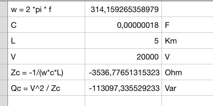

VanDerGraaf ha scritto: osservo che il cos fi risultante varia durante il giorno 0,2 (energia attiva prelevata 30kW e reattiva immessa 100 kvar) a 0,6 durante la notte (80kW; 90Kvar).
Salve Foto UtenteVanDerGraaf, due considerazioni in croce:
- di giorno (carico minimo) hai un consumo di 30 kW e un reattivo immesso di 100 kvar
- di notte (carico massimo) hai un consumo di 80 kW ed un reattivo immesso di 90 kvar
La prima cosa che mi viene in mente è di prevedere un reattore shunt da 100 kvar e tenerlo sempre collegato, senza regolazioni.
Di giorno ti porteresti a fattore di potenza unitario (P= 30 kW, Q= 100 - 100 = 0 kvar)
Di notte di porteresti a fattore di potenza 0.99, induttivo (P= 30 kW, Q = 90 - 100 = -10 kvar ==> cosfi=0.992)
Magari prevedendo un reattore con qualche spira di regolazione fuori tensione, per aumentare un po' nel futuro il reattivo assorbito: se passi ai LED facile che anche i loro alimentatori e relativi filtri EMI tirino fuori altro reattivo capacitivo.

VanDerGraaf ha scritto:Si sto parlando di reattivo capacitivo immesso in rete, le lampade sono ancora al sodio.
Da quello che calcolo io, facendo le ipotesi semplificative di lavorare a vuoto e eliminare la componente induttiva del cavo mi trovo che una linea da 5km di cavo MT tipo RG7H1R sez. 50mm (capacità kilometrica 0,18 microF/km) assorbe tranquillamente 5A a vuoto in MT (20kV) e quindi si sta un attimo ad arrivare a 100kvar.
Sto sbagliando ??
Con la sola linea in cavo hai circa un 110 kvar (come da calcoli sotto) di reattivo capacitivo che ‘assorbi’ dalla rete in maniera continuativa, a meno che il carico non sia ohmico induttivo con un contributo di induttivo paragonabile a quello capacitivo della linea.
