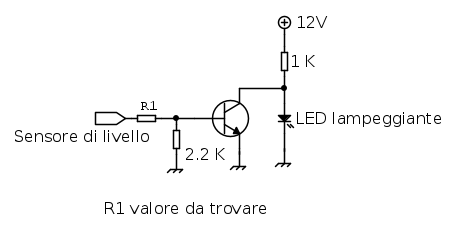

Max2433BO ha scritto:Anche questa potrebbe essere una possibilità, trovata sul sito roverworld per un problema analogo.
O_/ Max
Anch'io avevo pensato ad una soluzione simile, in questo caso per poter arrivare a 2,5V va sostituito lo zener con un led giallo o verde altrimenti il minimo è 3,3V

Si può usare anche un "shunt reference", la TL431 è un po' al limite ma utilizabile. (esistono anche da 1.25V, Vedi TLV431)
O si usa un partitore a valle dello Zener/Shunt.
Quello che aggiungerei è la retrazione in modo da avere un trigger di schmitt, altrimenti quando è al limite sfarfalla.

Gragnanese ha scritto:ho solo capacità per montare / assemblare uno schema sapendo leggerlo.
Se poi dò fastidio a qualcuno , basta dirlo e cosi chiudo la discussione ( richiesta )
Se sai leggere uno schema sai progettarlo, non stiamo parlando di centrali nucleari ma di un singolo OP-AMP (usato come comparatore).
Se prendi uno schema che non sai come funziona (pappa pronta), come fai a capire quando non funziona qualcosa ? come sai dove andare a misurare ?
Se invece lo schema lo progetti tu, partendo ovviamente da qualcosa già pronto. Saprai vita morte e miracoli di quel circuito, saprai dove andare a misurare, saprai come tararlo, saprai se funziona bene o meno, conoscerai i suoi limiti.
A sQuola, uno dei primi esercizi con gli op-amp era fare un indicatore del livello di una batteria a 12V :ok:
Non serve chiudere la discussione, non da fastidio a nessuno. Le mia parole sono volute a spingerti a migliorare e imparare, la configurazione di comparatore credo sia una delle basi dell'eletronica cosa che anche un autodidatta può imparare (in realtà può imparare tutto).
lo schema proposto Foto UtenteMax2433BO credo sial il minimo indispensabile, va semplicemente modificato
Utilizando uno zener di valore inferiore o utilizando un led o ancora un riferimento di tensione shunt. in Alternativa un partitore a valle del riferimento
Ovviamente vano ricalcolati alcuni componenti, cosa piuttosto semplice.

edgar ha scritto:Un led lampeggiante con relativa resistenza, un transistor NPN in parallelo al led che viene tenuto in saturazione dal segnale dell'indicatore di livello fino al raggiungimento della riserva ?
Brutale ma dovrebbe funzionare

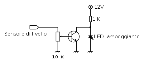

Messaggioda Foto UtenteMax2433BO » 9 mar 2023, 9:13
Forse, sostituendo le due resistenze con un semplice potenziometro da 10\; k\Omega \; si può evitare anche di dimensionare R1
O_/ Max
