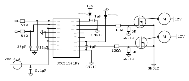

Messaggioda Foto UtenteLops88 » 9 mar 2023, 11:46
Si scusate la mia poca chiarezza,
Uso un esp32 per generare il PWM su un driver_mosfet. Il il PWM ha una risoluzione di 8bit quindi posso comandarlo con un valore da 0 a 255. Quindi si 200 e il valore che imposto al duty_cycle in bit.
Il driver e il UCC21541DW e usa un Ron di 100Ohm e Rgs di 5KOhm
Ho configurato il circuito per pilotare due mosfet separati e distinti.
I Due mosfet collegati sono IRLR2908TRPBF
Foto UtenteLops88

[16] Re: Dimensionamento Mosfet
Messaggioda Foto UtenteEtemenanki » 9 mar 2023, 15:01
Forse c'e' stata un po di confusione nell'interpretare il datasheet ?
100 ohm era la resistenza in serie agli ingressi insieme ad un piccolo condensatorino per filtrare disturbi, se non usi il diodo con la ROFF in serie presente nello schema a pagina 28 del datasheet (che tanto a te' non serve a quelle frequenze), la RON dovrebbe essere intorno ai 3.3 / 4.7 ohm o un valore simile, anche 5.6 ohm al limite, mentre la RGS sui 20k, che serve solo come sicurezza.
I vari condensatori li hai messi, giusto ?

[18] Re: Dimensionamento Mosfet
Messaggioda Foto Utenteg.schgor » 9 mar 2023, 17:20
credo che il problema sia
la frequenza del PWM
con un carico non resistivo.
Occorrerebbe valutare
la costante di tempo dell a pompa.

[19] Re: Dimensionamento Mosfet
Messaggioda Foto UtenteLops88 » 9 mar 2023, 17:23
Dici che lo schema elettrico sia abbastanza corretto?

[20] Re: Dimensionamento Mosfet
Messaggioda Foto UtenteLops88 » 9 mar 2023, 17:24
Etemenanki ha scritto:Forse c'e' stata un po di confusione nell'interpretare il datasheet ?
Proverò su uno dei due mosfet.
