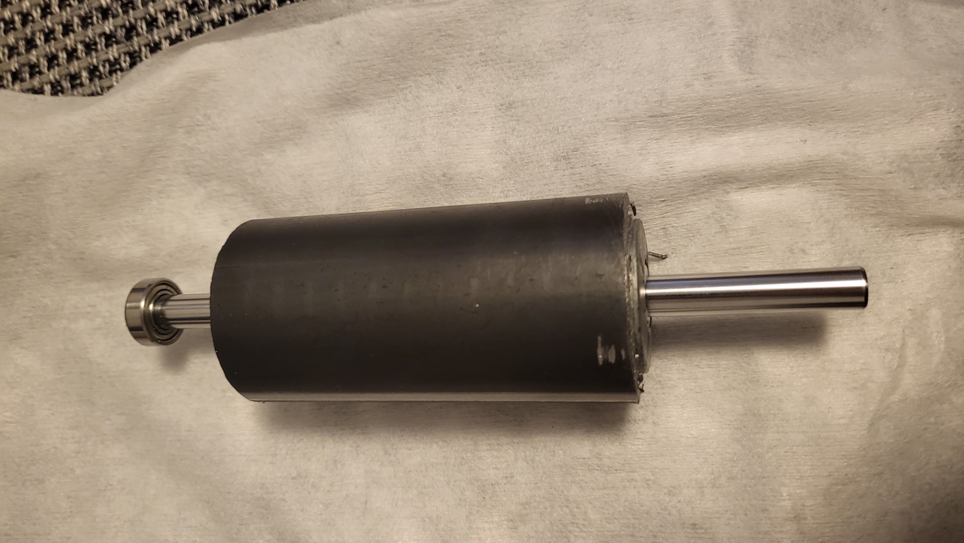

Faró delle prove per vedere cosa accade collegandovi un carico,appena avró piú tempo per andare a cercare in cantina qualche vecchia lampada a filamento a 220 V, ma comunque ottenere 220 V a frequenze elevate con mio stupore é stato facilissimo!
220 V con 50Hz non sará facile anche senza carico!Quando mi arriverá il tubo di ferro che ho ordinato su Ebay continueró su questa via.Sotto il Link con il test del motore da 1Kw:
https://www.youtube.com/shorts/lh2f4kRc5sA

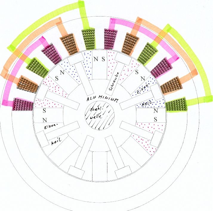

Ripeto quello che a me interessa é poter generare 220 V solo con 50Hz usando motori asincroni,se é realizzabile, senza autocostruire completamente un generatore di sana pianta magari a 12v o 24 v e poi utilzzare un inverter, a questo punto potrei comprare un alternatore auto usato con batteria 12v piú inverter.Su questo sito in tedesco viene spiegato come realizzare un rotore a magneti permanenti per motori asincroni:
https://www.kleinwindanlagen.de/Forum/c ... php?t=2141

motore ed alternatore sono macchine "simmetriche", ovvero possono essere fisicamente la stessa macchina, applicata meccanicamente ad un carico o ad un motore primo,
motori ed alternatori asincrono hanno lo stesso statore dei corrispondenti motori ed alternatori sincroni
che cambia tra macchina asincrona e macchina sincrona è il rotore, e solo quello, con eventualmente il circuito di rotore, che potrebbe esserci anche per motori Asincroni (motori a rotore avvolto, motori a velocità variabile, motori previsti per essere connessi in "serie")
se tu cambi il rotore da un gabbia di scoiattolo a un magnete permanete hai realizzato una macchina "sincrona"
oltretutto non regolabile, come ti ho scritto nella mia prima risposta
quindi facciamo così, non dire più "asincrono con magneti permanenti", ma piuttosto di "sincrono"

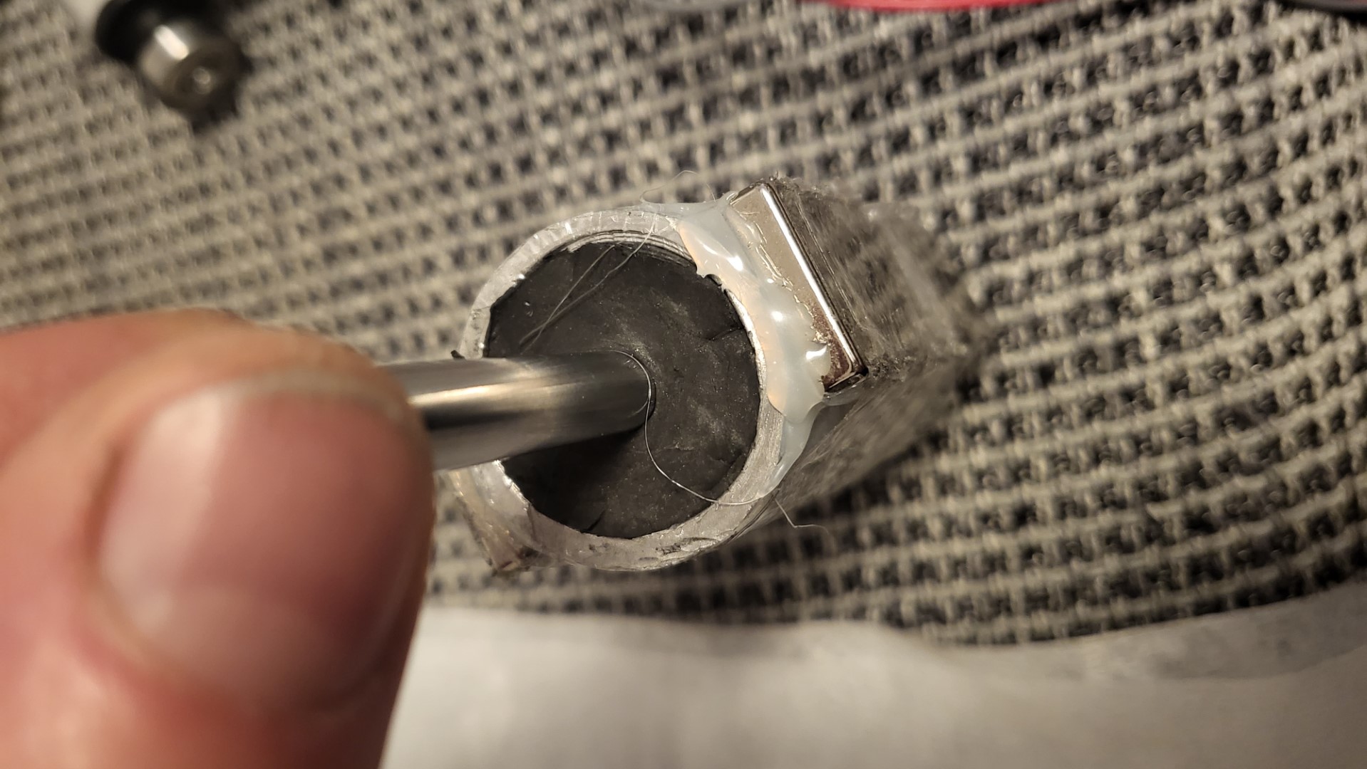

No non ho riavvolto lo statore.Oggi é arrivato il tubo di ferro comprato su Ebay, e passa a pennello sul tubo di alluminio su cui avevo incollato i magneti quando ho realizzato il rotore per il motore da 1Kw.Attaccandovi i magneti al neodimio, rimangono appena 0,5 mm di spazio tra statore e rotore e tramite il tubo di ferro come mi é stato consigliato sul sito tedesco, aumenterá di molto l'energia del campo magnetico cosí da indurre piú fem e forse con meno giri otterró un valore di tensione piú alto degli 80v mettendo 4 poli.Vedremo, purtroppo domani saró tutto il giorno fuori se ne parla lunedi dopo il lavoro!Che peccato!
