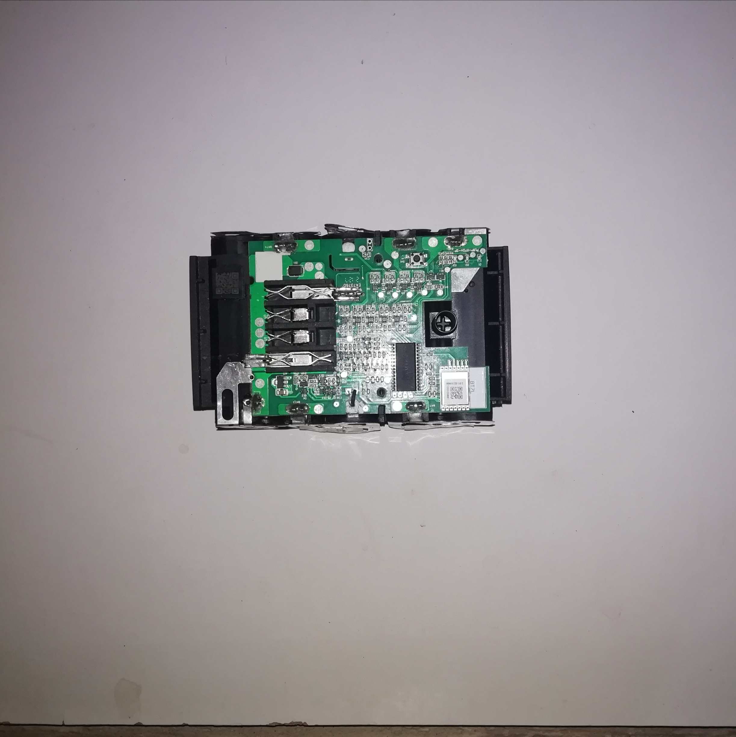

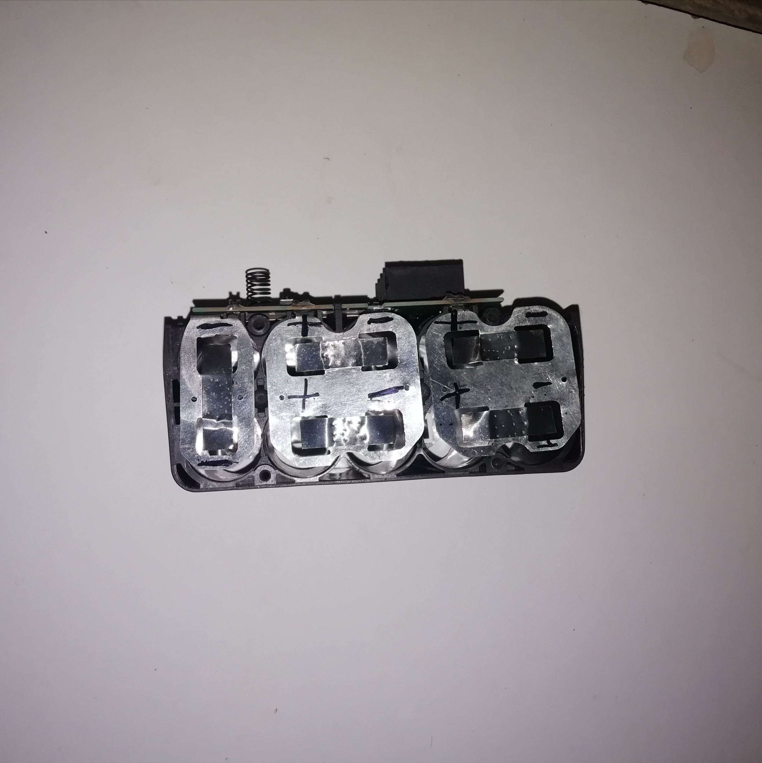

aggiornamento. ho caricato tutte e dieci celle con il caricatore Miboxer con l'impostazione corrente in automatico di 1 A raggiungendo la soglia dei millamper a fine carica raggiunti i 4,20v.
ora nel riassemblare il pacco batterie dovrei rispettare alcuni accorgimenti oltre a installare le batterie in modo corretto come in origine, e per non danneggiare le stesse e il bms oltre alla mia sicurezza?
sgaragnone
57 3 6 - Frequentatore
- Messaggi: 278
- Iscritto il: 15 ott 2019, 11:37
ecco le foto del bms se notate non ho ancora inserito le batterie negli scomparti, riguardo a questo dovrei rispettare qualche sequenza per evitare di fare un corto e pregiudicare le batterie e il bms stesso tipo iniziare a saldare dal polo positivo e finendo a chiudere con il polo negativo come di sequenza si fa per il collegamento dei morsetti batterie delle vetture oppure rispettare questa procedura non è necessaria?
sgaragnone
- Messaggi: 278
L'importante è non provocare cortocircuiti e non invertire le polarità degli elementi e rispettare lo schema originale di connessione.
Magari indossare un paio di occhiali potrebbe essere una buona idea.
