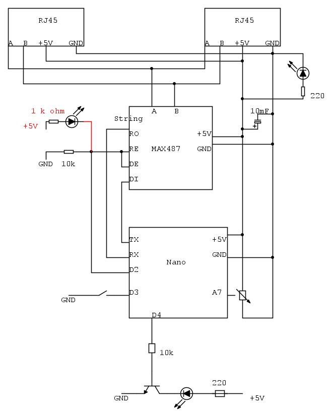

@MarcoD
Nel Nano, se non erro, i pin I/O vengono individuati come D2-D13 e A0-A7, giusto?
Nello schema avevo indicato solo ad esempio cosa vorrei collegare (uno switch - D2 -, un led - D3 - , un potenziometro - A7 - e così via
Ho una Mega che mi funge da Master. Gli Slave hanno tutti un proprio indirizzo distinto.
La verifica con oscilloscopio proprio no (non rientra nella mia "strumentazione"), però potrei ingegnare qcs con i l led e la resistenza (dovrei metterlo in parallelo / serie con DE?)

Il LED lo inserirei come da schema.
Potresti non vederlo acceso, se si accende per poco troppo poco tempo < 10 ms;
dipende da cosa risponde lo slave.
Potresti abbassare la velocità a 1200 baud, non so quanto è adesso.
Non mi è chiaro a cosa serve la R 10kohm, secondo me è inutile se D2 del nano è una uscita.
Io non la toglierei, quando il nano si trova nel "mondo di mezzo" (accensione reset ecc..) fissa il segnale che poi diventa di competenza del nanetto

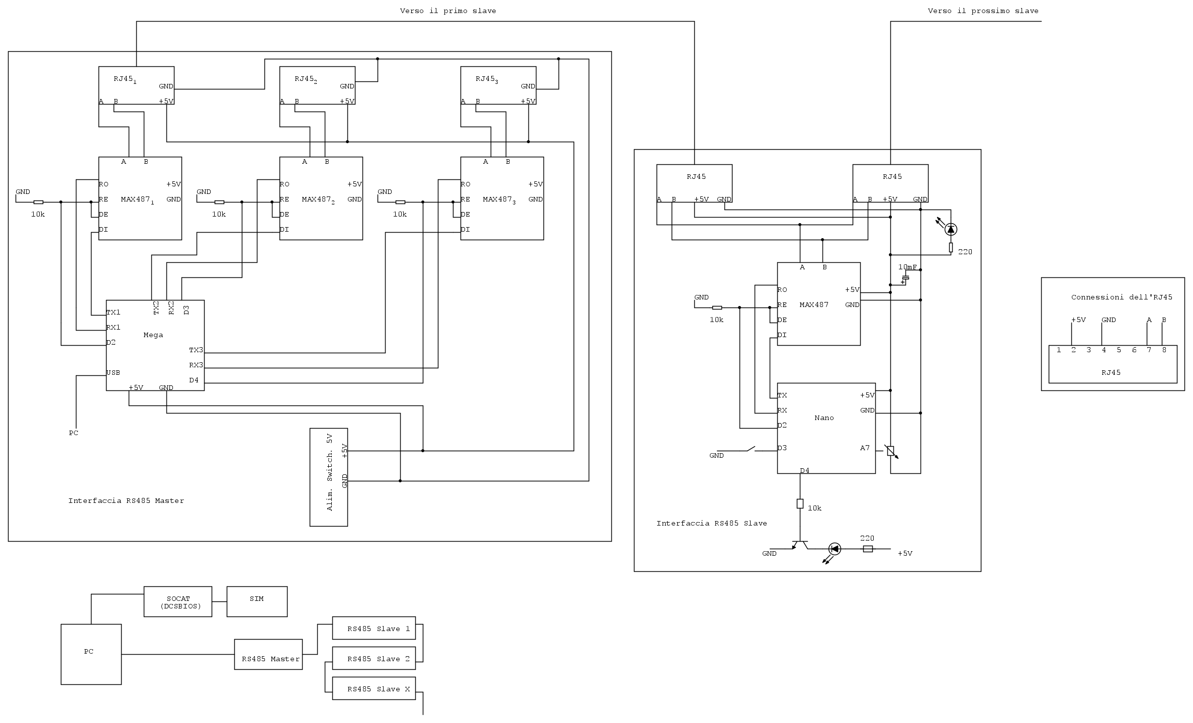

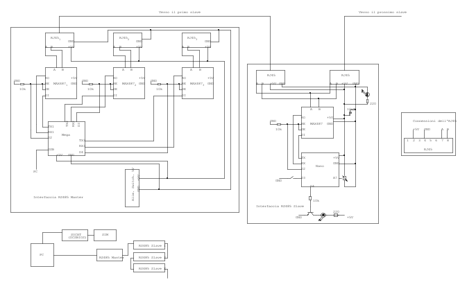

Messaggioda Foto UtenteJocman » 16 mar 2023, 12:00
WALTERmwp ha scritto:Allora, proviamo a fissare in modo inequivocabile dei riferimenti:
i) Al momento ho allestito solo 3 slave: 1 è il mega che dava problemi (e che per ora ho accantonato), e 2 nano. Il range di indirizzi va da 1 a 126, ma, almeno fino ad ora, ho previsto 20 slave (o almeno tanti sono gli sketch arduino che ho abbozzato) con indirizzi da 1 a 20
ii) Purtroppo no; al momento materialmente ho solo 2 nano approntati nei pannelli e collegati agli switch, quindi se vedo che lo switch collegato a quel determinato nano risponde, ne deduco che quell'indirizzo che gli ho dato sta rispondendo. Tra l'altro ho notato fortuitamente che l'interfaccia software (quella indicata come SOCAT nel diagramma) se usata singolarmente (cioè senza il sim caricato) ad ogni azione (switch attivato, etc) mi riporta la relativa istruzione software che viene richiamata, quindi è molto più immediato come controllo
iii e iv) gli ho dato 2 indirizzi molto lontani (per prova) cioè 19 e 86
v) fino a 2 giorni fa (ultimo test materiale che ho fatto) indipendentemente dall'indirizzo, mi rispondeva quello fisicamente collegato direttamente alla master
vi) si, li avevo invertiti di posizione più volte (poiché sono fissi sul pannello, fisicamente staccavo i cavi dalle RJ45 e li ricollocavo)
vii) si
viii) ogni nano è montato direttamente sull'interfaccia, quindi ognuno rimane accoppiato al suo chip MAX487
Comunque, a parte questi 2 giorni che sto incasinato tra lavoro e mugliera, nel we penso che smantellerò fisicamente i pannelli e testo le interfacce a banco come avevo fatto all'inizio (le ho testate singolarmente e poi montate sui pannelli per provarle in cascata)
Ho aggiornato lo schema come mi era stato richiesto (spero). Sul Master, anche se ho indicato 3 chip MAX487, fisicamente ne ho installato, per ora, solo 1.
Vi aggiornerò
Ho verificato anche dove connetto i segnali A e B dell'RS485 nelle prese RJ45, e non corrispondono ad un cavo twistato (ad esempio uno fa capo al 'Arancio, l'altro al Verde). Come indicato in schema
E grazie comunque per il vostro tempo

collegherei uno switch a due vie ai due cavetti TX/RX e una volta avviato il sistema lo attiverei, ma mi sembra poco ortodosso fare una cosa simile
Non è poco ortodosso è blasfemia pura.
Riassumendo: rifatto il circuito funziona. Le cose non si aggiustano da sole (ahimè) Sospetto che cablaggi e montaggio in genere non sia fatto a regola d'arte. ( Non voglio fare il sermone vedessi cosa faccio io nelle mie stanze...) Forse il problema principale sei tu, lavora con calma cura i dettagli prendi una configurazione e se non funziona cerca di analizzare il problema e scoprire la causa del malfunzionamento. Cambaire ogni 3x2 allung ai tempi non li riduce. (Vedi cosa ha detto WALTERmwp più in alto)
Sulla 485 le tue schede hanno tutte le resistenze pullup/pulldn?
Riguardo l'ultimo problema a me viene un dubbio: quando colleghi la 485, attraverso le resistenze una tensione (stupida) inizia a vagare sulla linea di alimentazione della tua scheda arduino mega. Tu accendi il mega ma lui è già "andato a rane". Stacchi e attacchi la 485 e il tutto si riprende. Vai a controllare il pin di reset del tuo arduino mega vedi che tensioni trovi. Quando non parte attiva manualmente il reset e vedi se funziona
Solo una cortesia quando intervieni non mettere insieeme tutto quello che hai fatto descrivi il problema in modo chiaro e parliamo di quello poi si passa oltre. Estrapolare le cose dai tuoi interventi non è sempre facile
