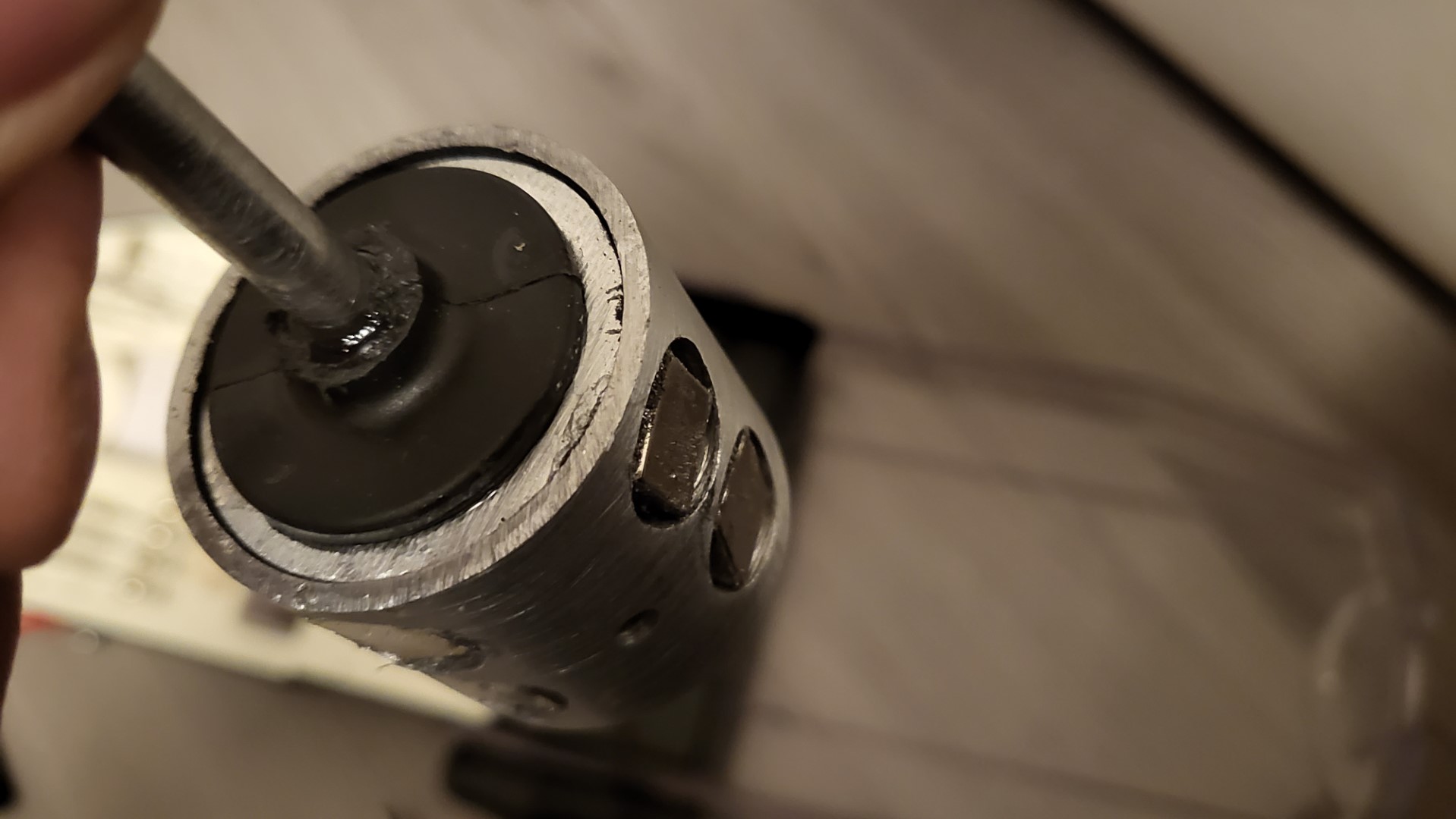

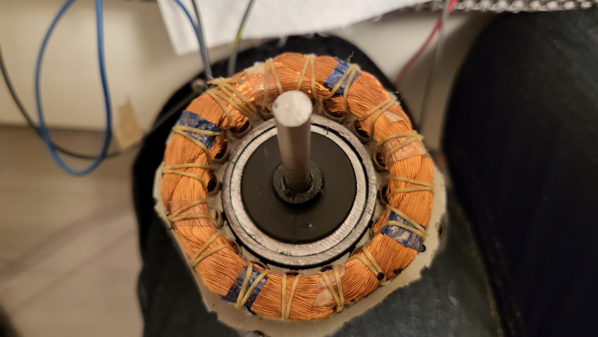

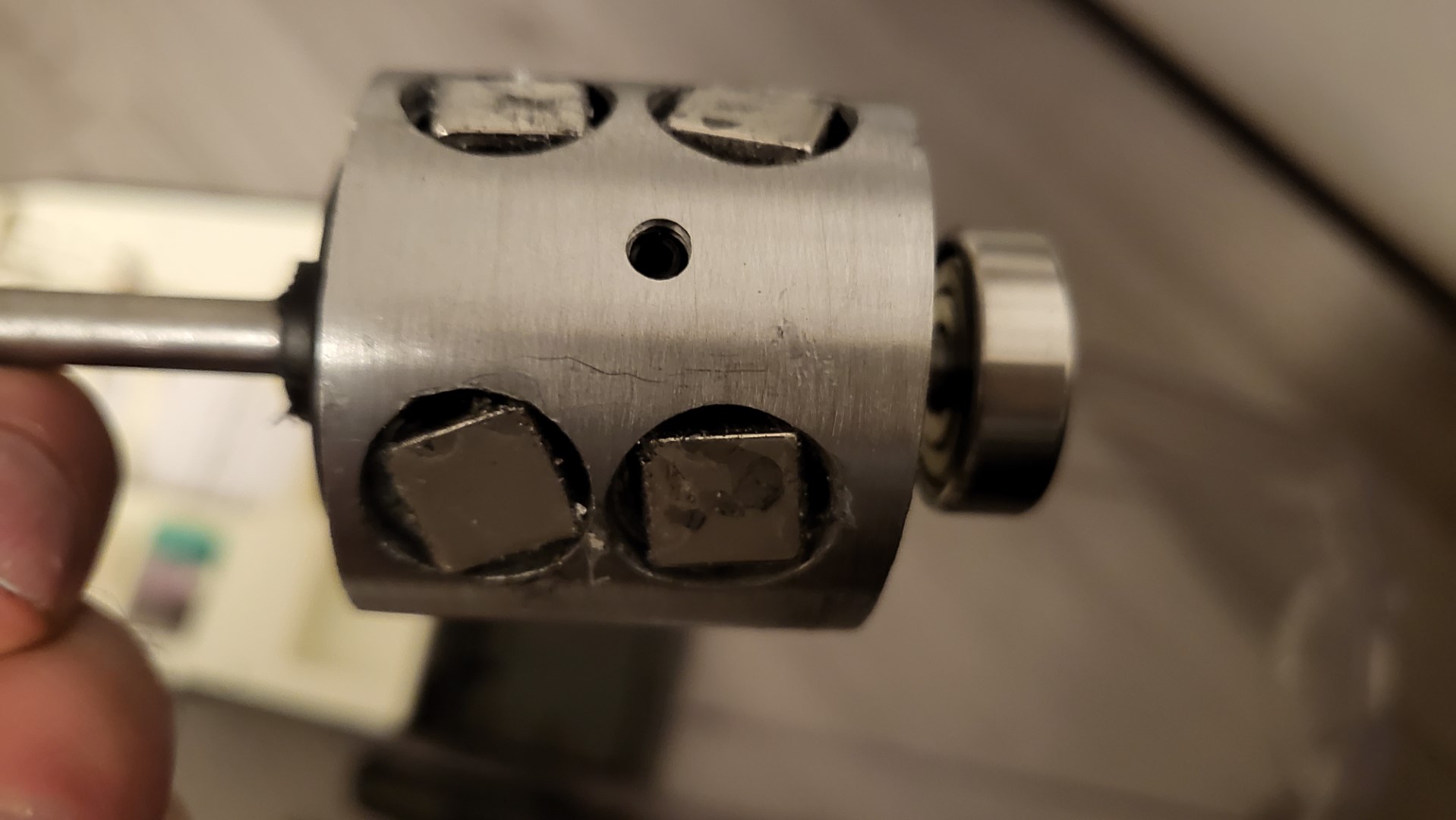

Salve a tutti, eccomi di nuovo qua con un aggiornamento.Sono riuscito ad aumentare di molto il campo magnetico quindi la f.e.m. indotta utilizzando materiale ferromagnetico, un pezzo di tubo di ferro infilato su un pezzo di tubo di alluminio,dove ho realizzato dei fori per inserirvi i magneti al neodimio, é stata un po un'impresa, senza avere le attrezzature adatte e un'officina propria ma alla fine ci sono riuscito e continueró nella mia impresa fino ad ottenere 220 V con 50Hz.Adesso con 4 poli sono arrivato a 220/230 V con 115Hz mentre prima ne avevo sempre con 4 poli e rotore su alluminio o materiale plastico 220 V con 270Hz.Qundi devo continuare su questra strada aggiungendo altri due poli in piú ,forse riusciró nel mio intento, visto i progressi fatti con il nuovo rotore!.Devo purtroppo ricominciare da capo e realizzare un nuovo rotore a 6 poli o a 8 poli, un bel lavoraccio!
Qui il link del nuovo video con il nuovo rotore:
https://www.youtube.com/watch?v=v8B-N0YXi5E
Nel frattempo, un saluto a tutti.

Messaggioda Foto Utentestandardoil » 15 mar 2023, 20:40
Se ricordo bene il numero di poli del rotore deve corrispondere a quello dello statore
In particolare se hai un maggior numero di poli sul rotore hai più di un espansione polare sotto un singolo avvolgimento, e questo "riduce" il flusso, non lo aumenta
Inoltre mettere materiale magnetico "tra" le espansioni polari del rotore crea una "via di fuga" per le linee di forza del campo magnetico
Riducendo ancora il flusso
Quindi stai andando in "acque agitate"
A proposito, hai calcolato la forza centrifuga sul rotore, sui magneti in particolare?
Perché "quando", e non "se", se ne staccherà uno ne vedremo delle belle...

Messaggioda Foto Utentestandardoil » 16 mar 2023, 10:11
Temo non abbia modificato lo statore, che dalle foto sembra "intonso"
e da quello che scrive non sa bene nemmeno il numero di poli del motore, poi da frequenze senza velocità, quindi nemmeno possiamo calcolarlo
riavvolgere quel motore è comunque inutile, dove le metti le spire in più?
un riavvolgimento manuale/amatoriale semmai "peggiora" le cose

Messaggioda Foto Utentestefanopc » 16 mar 2023, 13:41
tonimanero ha scritto:... con 4 poli sono arrivato a 220/230 V con 115Hz mentre prima ne avevo sempre con 4 poli e rotore su alluminio o materiale plastico 220 V con 270Hz.Qundi devo continuare su questra strada aggiungendo altri due poli in piú ,forse riusciró nel mio intento, visto i progressi fatti con il nuovo rotore!.Devo purtroppo ricominciare da capo e realizzare un nuovo rotore a 6 poli o a 8 poli, un bel lavoraccio.
Se lo statore è a 2 poli ( probabilmente, da verificare) non dovresti aumentare /cambiare il numero dei poli sul rotore .
Devi aumentare il flusso aumentando il numero di magneti.
Invece di avere due magneti per polo ne potresti mettere 3 affiancati.
Altrimenti potresti mettere 4 impilati due a due .
È importante anche la distanza tra polo rotante e statore ( dovrebbe essere la minima possibile ) e la anche la forma del polo che determina l'andamento più o meno sinusoidale della tensione generata.
Come sono collegati gli avvolgimenti di statore e quanti sono?

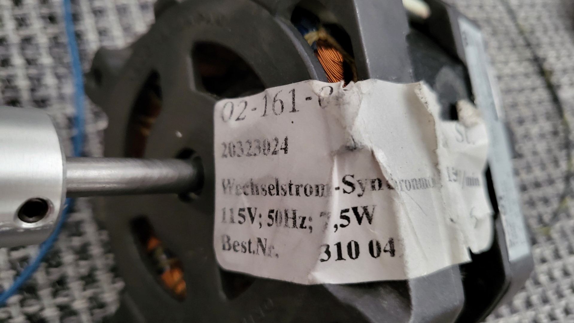

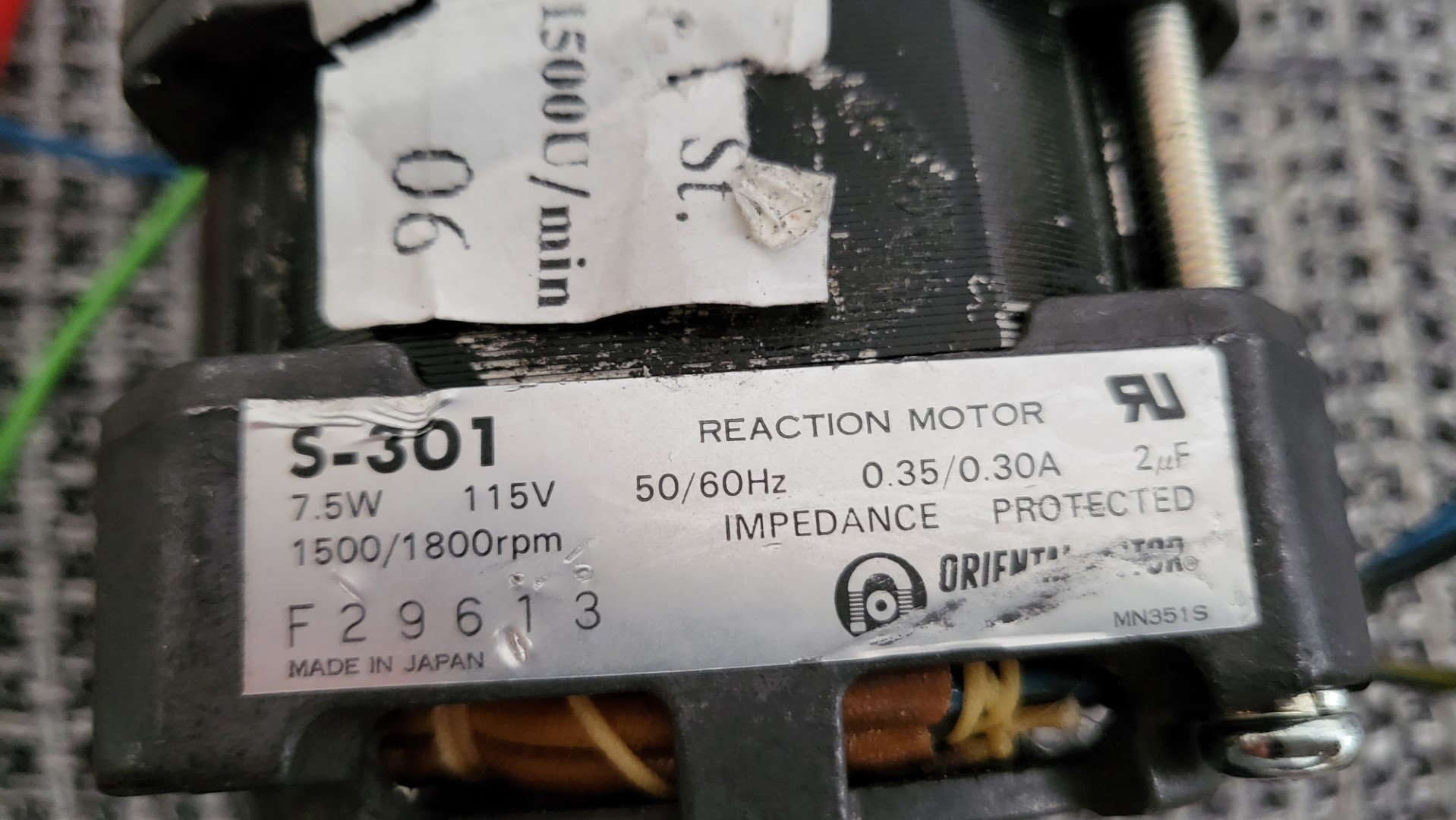

Messaggioda Foto Utentetonimanero » 16 mar 2023, 17:11
Salve, purtroppo devo deludervi nel senso ,che ho raggiunto il mio scopo,aquanto pare.Perché dico cosí?Ripeto io sono un perito elettronico e di elettrotecnica me ne intento poco, il mio Hobby all'inizio quando arrivai in Germania era riparare televisori,i famosi televisori a colori con tubo catodico ad alta tensione, videoregistratori, radio, quindi con la 220 V in corrente alternata ci ho lavorato un po, ma non con motori in corrente alternata etc.Sull'etichetta del mio motore che pensavo quando lo comprai online di farlo funzionare a 220 V con un condensatore, visto che ha tre fili, c'é scritto 115V, 7,5W 50/60 Hz, se io regolo la velocitá del motore in modo di avere 50Hz, purtroppo lo volevo comprare ma non ho un misuratore di velocitá, ottengo 115/117 V, guardate il video, quindi io credo che l'avvolgimento dell'induttore é stato fatto per 115V e lavorare a frequenza di 50/60 Hz, quindi il rotore che ho realizzato con il tubo di ferro e le calamite funziona ad hoc, o mi sbaglio?Allora con questo motore penso di avere finito, adesso proveró con quello da 1Kw a 220 V ad ottenere i 220 V con 50/60 Hz!
https://www.youtube.com/watch?v=huVKVBvpoOs
Il nuovo video con il test a 50Hz.
