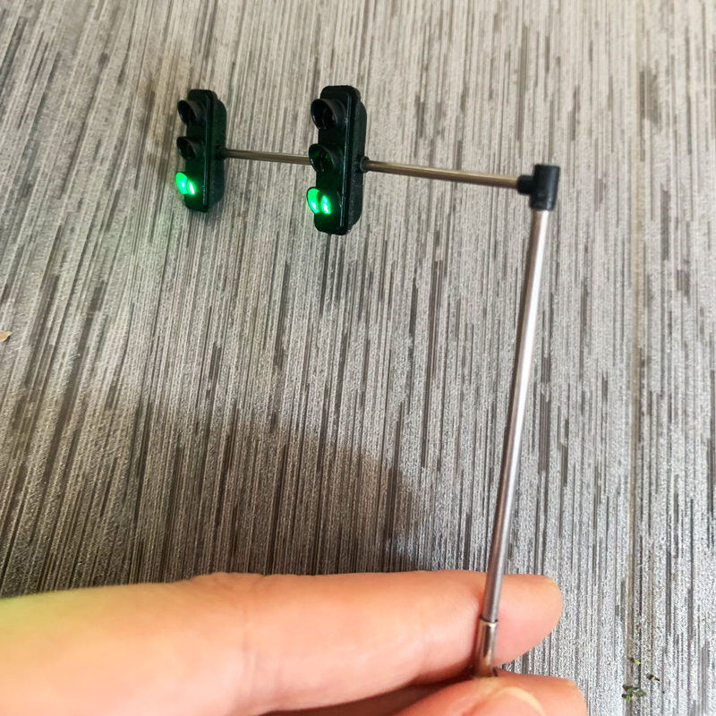

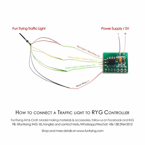

Ciao ragazzi.Vorrei collegare un mini semaforo ad arduino micro per un progettino di modellismo.Non sono certo un asso in elettronica,quindi mi sorge un dubbio.Come vedete in foto,il produttore ha disegnato il collegamento da fare sulla sua scheda,e che io vorrei collegare invece ad arduino micro. La mia intenzione era collegare tutti i negativi al pin GND e ciascun positivo a un pin,in modo da attivare le luci a tempo, rappresentando il funzionamento di un normale semaforo. Ma pare che questo mini semaforo sia fabbricato al contrario.Cioè,se sto capendo bene dal disegno, alla sua scheda è collegato un solo "+" ,che comprende tutti gli anodi, e i collegamenti dei colori sono tutti i negativi.Come faccio quindi?Su arduino micro c'è solo un pin GND .

Se tutti gli anodi sono collegati assieme, ti basta portare i catodi ai pin e invertire la logica di funzionamento
digitalWrite(Red,HIGH); = Led spento (colleghi il Pin a VCC)
digitalWrite(Red,LOW); = Led Acceso (Colleghi il pin a GND)

Mi spiego meglio, io intendevo fare così :
Far funzionare il semaforo in base alla solita combinazione. Rosso acceso, poi verde, poi giallo, e poi di nuovo rosso. Per fare questo pensavo di collegare tutti gli anodi a un pin diverso,per poi attivarli appunto singolarmente, e tutti i catodi insieme a una resistenza sul gnd. Ma stando al disegno, pare sia al contrario. I colori pare siano i negativi, e l'unico + comprende tutti gli anodi. Non so come fare quindi su arduino, dato che di gnd ne ha solo uno.

Carlo312 ha scritto:I colori pare siano i negativi, e l'unico + comprende tutti gli anodi. Non so come fare quindi su arduino, dato che di gnd ne ha solo uno.
Come ti ho scritto devi invertire la logica di funzionamento: Quando scrivi HIGH equivale a spegnere il led
Questo lo fai a programma, per il cablaggio basta portare i "negativi" dei led ai vari pin e il "positivo" a VCC
ogni pin ha la sua resistenza (3 in totale). Come vedi non si collega nessun GND !
Il "GND" lo fai fare ad arducoso, quando scrivi "X,LOW" lui internamente collega il pin X a GND
Ok ho capito. Quindi su VCC dovrò collegare i catodi e polo positivo dell'alimentazione USB (voglio alimentatare tutto tramite cavetto USB). Perfetto, ti ringrazio

Sui led il positivo VCC va sempre sull'anodo e il Gnd sul catodo.
Quindi devi attaccare il VCC sull'unico anodo che hai e poi i pin di arduino sui vari catodi.
Quello che dice ThEnGi è legato alla logica di funzionamento che è invertita.
Quando un pin di arduino lo poni ad HIGH il led avrà all'anodo la VCC e al catodo l'output di arduino (5V) quindi tra i capi del led non c'è differenza di potenziale e il led NON si accende.
Quando il pin di arduino lo poni ad LOW il led avrà all'anodo la VCC e al catodo l'output di arduino (0V) quindi tra i capi del led questa volta c'è differenza di potenziale e il led si accende.
Ecco la logica inversa.... HIGH = spento LOW = acceso

Si, ho nuovamente scritto male nel post precedente. Unico anodo al vcc e i catodi ai pin. E logica inversa sul codice.

Controlla solo quanto assorbe il semaforo, fini a 10 o 15 mA i pin della micro non hanno problemi, di piu e' meglio evitare.
Se e' roba per modellismo, e' probabile che le resistenze dei led siano gia all'interno dei semafori (il venditore specifica una corrente di funzionamento, oppure una tensione ? ... se e' tensione, allora probabilmente le resistenze ci sono gia, altrimenti devi metterle tu)
Mi viene il dubbio che le resistenze ci siano gia anche perche' dall'immagine non ne vedo, sulla schedina, ed i fili sono collegati direttamente in parallelo fra loro per gli stessi colori dei diversi semafori.

Ciao, il venditore nella scheda ha inserito semplicemente la tensione di funzionamento. 5V

Quindi i led devono gia avere la loro resistenza interna nei semafori ... fai una prova, ma giusto per scrupolo, collega i due neri al positivo ed i due rossi al negativo di un'alimentatore a 5V (secondo la tua immagine, i due neri sono gli anodi comuni, che vanno al positivo), e con il tester in serie leggi quanto assorbono entrambi i led rossi accesi (dico rossi ma potrebbero essere pure gli altri, e' solo per essere sicuri), se leggi sui 10 o 15 mA (o anche meno) allora puoi pilotare uno o entrambi i led con un pin della micro, se e' di piu, e' meglio che usi dei transistor.
