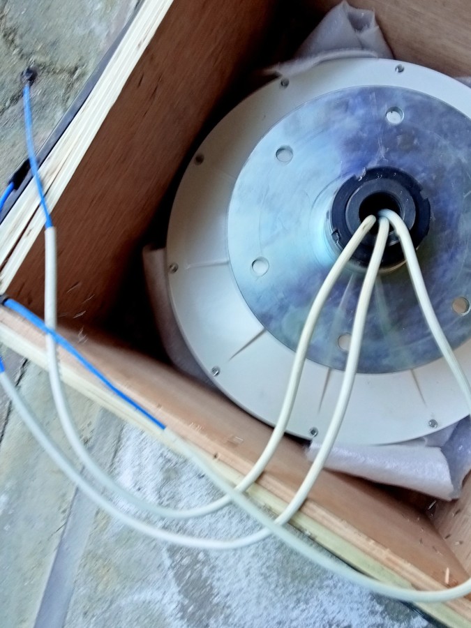

Buongiorno, ho acquistato un impianto eolico da 600 watt che sto assemblando,devo collegare l'alternatore al controller ma non so come fare perché dal'alternatore escono 3 cavi anonimi, come faccio a sapere come collegarli alle polarità del controller ? Grazie

Posta qualche foto della morsettiera e/o dello schema allegato all'impianto. Altrimenti non credo che qualcuno possa aiutarti!! Quanti ingressi ha questo controller?? Ma se è una confezione gia preassemplata l'ingresso del controller e l'uscita dell'alternatore eolico non dovrebbero essere gia compatibili tra loro??

Se l'alternatore è trifase e il controller ha tre morsetti collegali come vuoi va sempre bene.
In ogni caso come già stato detto due foto aiutano.

Posto le foto del controller e dell'alternatore.

Mi sembra tutto chiaro i tre fili dell'alternatore li colleghi ai morsetti WIND INPUT come viene-viene un vale l'altro non c'è nessuna polarità da rispettare.
I collegamenti + - batteria sono chiaramente specificati.
