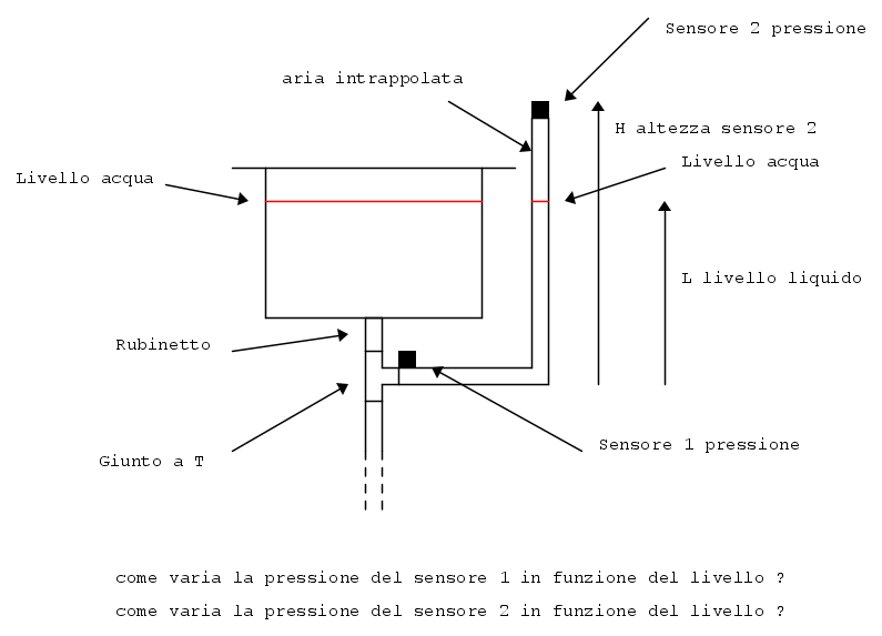

Se non si vuole intervenire sul serbatoio, io recupererei l'idea di Foto UtenteTheodoro in [9]: un tubo esterno con un sensore di pressione all'estremità.

Ho preso un sensore di pressione,
Quale è il valore del fondo scala del sensore di pressione?
Misura la pressione assoluta o quella relativa alla pressione atmosferica?
Quanto è alta la vaschetta/serbatoio? In altre parole: di quanto varia il livello?

Il trasduttore ha queste caratteristiche:
Tensione: DC 5V
Ingresso: 0-150 psi
Uscita: uscita di tensione lineare 0,5-4,5 V. 0 psi uscite 0,5 V, 75 psi uscite 2,5 V, 150 psi uscite 4,5 V
Precisione: +/- 0,5% FS

150 psi sono 10 bar. Sospetto che il sensore non sia adatto.
Non hai risposto a tutte le mie domande, quindi rimangono dubbi.
Il liquido nel serbatoio è mercurio?

Come ha appena scritto Foto UtenteMarcoD, così non si va lontano!
Hai una precisione di +/- 0.5% FS, ovvero 0.75 psi = 5170 Pa
La pressione idrostatica generata da 15 cm (educated guess...) di benzina è pari a 1090 Pa
Insomma, il tuo intervallo di misura sparisce nell'errore di misura.
Anche con un altro sensore, il sistema non mi convince molto.
Spero che sia chiaro che se il livello del liquido davvero è come nei disegni dei post precedenti, allora il sensore di pressione misurerà la pressione atmosferica. Deve esserci una differenza di livello tra il serbatoio e il tubetto perché si formi una sovrapressione nello spazio al di sopra del liquido.

Forse potrebbe funzionare un'affare tipo questo o simile https://it.rs-online.com/web/p/sensori- ... ne/2355762 (certo non sono economici) ... ma secondo me' il tubo dovrebbe essere indipendente da quello di uscita del carburante, per evitare che il flusso in uscita falsi la lettura, in pratica, un tubetto saldato sul lato inferiore del serbatoio, ci sono ormai officine che saldano l'alluminio senza problemi, ma di lato in modo da potersi svuotare completamente a serbatoio vuoto e non da sotto con una curva, il che' manterrebbe una parte del liquido nel tubo impedendogli di "resettarsi" in caso per qualsiasi motivo la colonna d'aria cambiasse (bolle, schizzi, vibrazioni, non e' possibile prevedere tutto, quindi meglio evitare gia dall'inizio)

Al momento non provo a risolverlo, ma formulo il problema:
Calcolare il valore di pressione ai sensori 1 e 2 in funzione del livello ( per semplificate consideriamo acqua e non benzina)
p.s.: il sensore proposto da Etamenanki mi pare adeguato. :ok:
