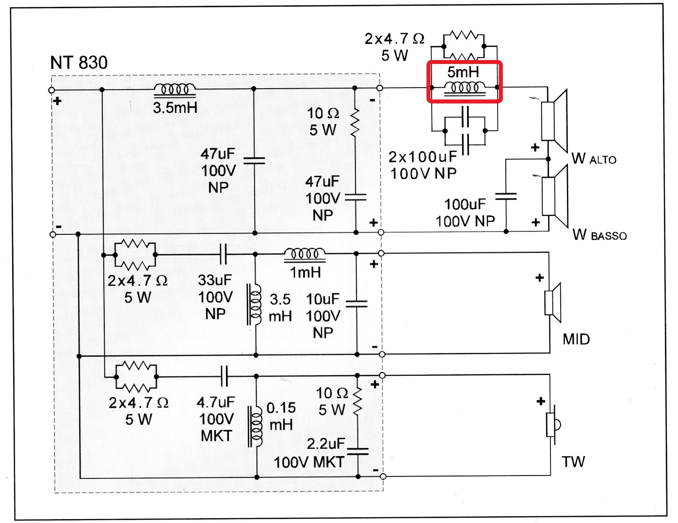

Salve a tutti,
Sto lavorando su un crossover di un diffusore acustico ed ho bisogno di ridurre l'induttanza di questo induttore https://www.intertechnik.it/shop/induttori/awg-15-140mm/ite-lu9256140,583193,it,64,1149097 da 5.6mH a 5.0mH.

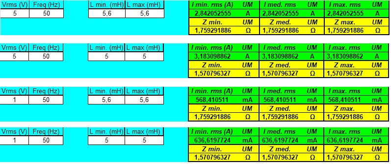

Salve a tutti.
Se hai a disposizione una tensione di 5V ac 50 Hz ed hai modo di misurare con una certa precisione questa tensione ed una corrente di circa 3A o più, puoi applicare questa tensione alla bobina e verificare che corrispondano i parametri nell'immagine allegata sia per 5,6 mH che per 5.
Sarebbe meglio una tensione più bassa tipo 1V 50 Hz in modo che le correnti assorbite risultino inferiori, ma trattandosi di bobina in aria non hai problemi di saturazione ed ottieni dei risultati non perfetti ma accettabili.
Tieni in considerazione che la corrente non è determinata solo dall'induttanza ma dall'intera impedenza che comunque ha una parte resistiva di 0,93 ohm su un'impedenza di 1,7 ohm per la bobina da 5,6 mH
Il rapporto tra Impedenza e resistenza migliorerebbe se avessi a disposizioni segnali di prova a frequenza più alta, tipo 100 Hz oppure meglio ancora 1000 Hz, ma con poca attrezzatura non si può ottenere un risultato precisissimo ma solo "spannometrico".

Ciao,
E' un progetto che ho nel cassetto da tanti anni e che ho deciso di sviluppare.
L'induttore e' parte della sezione supplementare del crossover, quello in rosso.
Se e' a 5mH c’è una ragione, ecco perché voglio rispettare esattamente le specifiche.

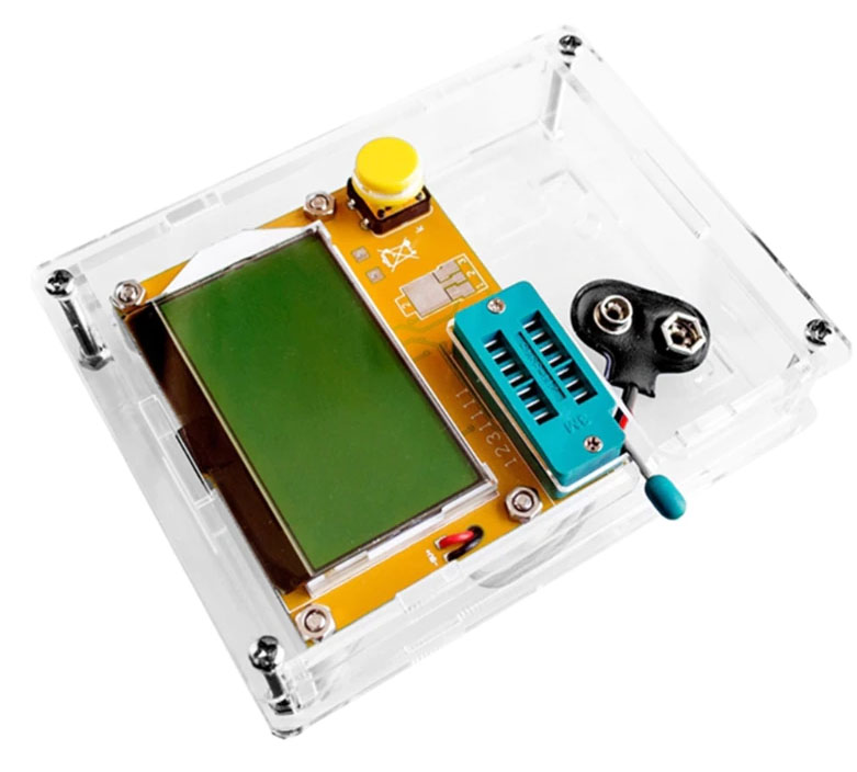

Metallo ha scritto:E' un progetto che ho nel cassetto da tanti anni
Se puoi investire una decina di euro e un mesetto per la consegna, col classico modulo tester per componenti che trovi sui soliti siti puoi misurare anche l'induttanza.
Metallo ha scritto:E' un progetto che ho nel cassetto da anni e che ho deciso di sviluppare.
Il mitico RS3000 della guida all'autocostruzione della Peerless!!!! Avevo anch'io quel libriccino, ricordo un subwoofer doppio 10" push-pull con bass-reflex accordato a 22Hz
Ti consiglio di procurarti lo strumento e sciogliere alcune spire misurando l'induttore, quel componente fa parte di un filtro risonante LC-parallelo e una piccola differenza sul valore di uno dei due componenti ,sposta la frequenza di risonanza in modo rilevante , se invece fosse stato il filtro passa basso non mi sarei preoccupato di jna differenza del 10%
