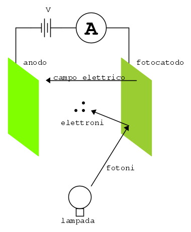

La risposta sta nell'esperimento di Lenard:
Gli elettroni emessi dal catodo quando colpito dalla luce, vengono frenati dal campo elettrico dato dalla differenza di potenziale V imposta agli elettrodi.
L'amperometro (in realtà un galvanometro) indica la quantità di elettroni che riescono a raggiungere l'anodo.
L'esperimento mostra che aumentando V, ad un certo punto la corrente si azzera. Questo è il punto in cui l'energia cinetica che l'elettrone ha al momento di lasciare il catodo è pari all'energia che gli servirebbe per attraversare il campo elettrico.
Questa tensione d'arresto non dipende dall'intensità della luce, ma solo dalla sua lunghezza d'onda. L'energia cinetica dell'elettrone emesso è quindi proporzionale all'energia del fotone: è l'energia in eccesso trasportata dal fotone.
Se si misura la tensione d'arresto per diverse lunghezze d'onda e si riporta e·V in funzione della frequenza in un grafico, estrapolando il punto in cui la retta taglierebbe l'asse delle y si ottiene il lavoro di estrazione per quel particolare materiale.

@ Boiler
Ma con la batteria messa così, gli elettroni non sarebbero accelerati?
Foto Utentegekofive
101 4
Messaggi: 117
Iscritto il: 14 set 2022, 14:44
[10] Re: Quesito su effetto fotoelettrico
Messaggioda Foto Utenteboiler » 2 apr 2023, 16:38
gekofive ha scritto:@ Boiler
Sì, è sbagliato, scusa. Adesso la giro :ok:
Grazie per la correzione!
