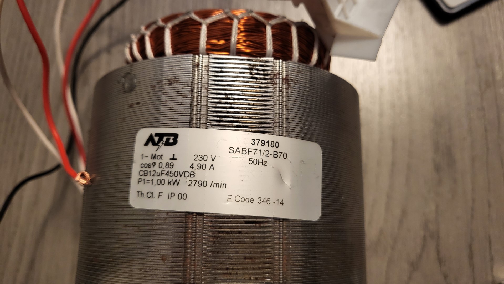

Scusate , ma non é per niente una prova scolastica, giá poter ottenere 220 V con soli 50Hz con un motore che non so com'é fatto é di per se una sfida!Con il rotore con le calamite da 60x20x5 riesco ad ottenere 220 V ma con piú di un kHz e non capisco il perché!Giá con pochi giri raggiungo i 400Hz, strano!

tonimanero ha scritto: non capisco il perché!Giá con pochi giri raggiungo i 400Hz, strano!
i magneti li hai fissati a due contrapposti con polarità uguale? in moda da avere una coppia di poli che genera un campo unico? questa coppia andrà a generare un Hz ogni giro, >>sempre che<< il tuo avvolgimento sia unico, ovvio che se l'avvolgimento è multiplo, e non si sa nenache come sia collegato, ogni spira andrà ad avere un Hz ogni giro di coppia polare, il risultato......
Ti sei studiato la teoria di come funziona un generatore?
saluti.

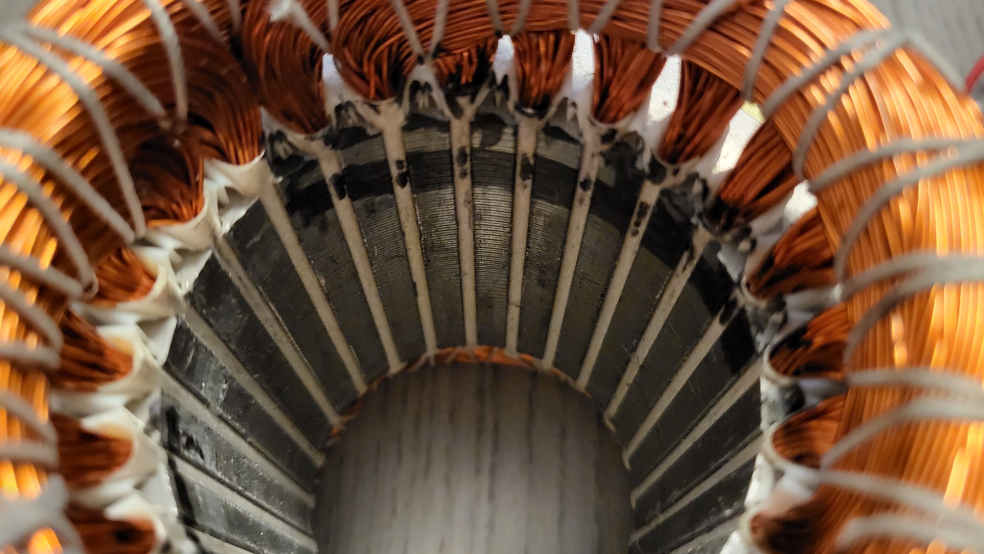

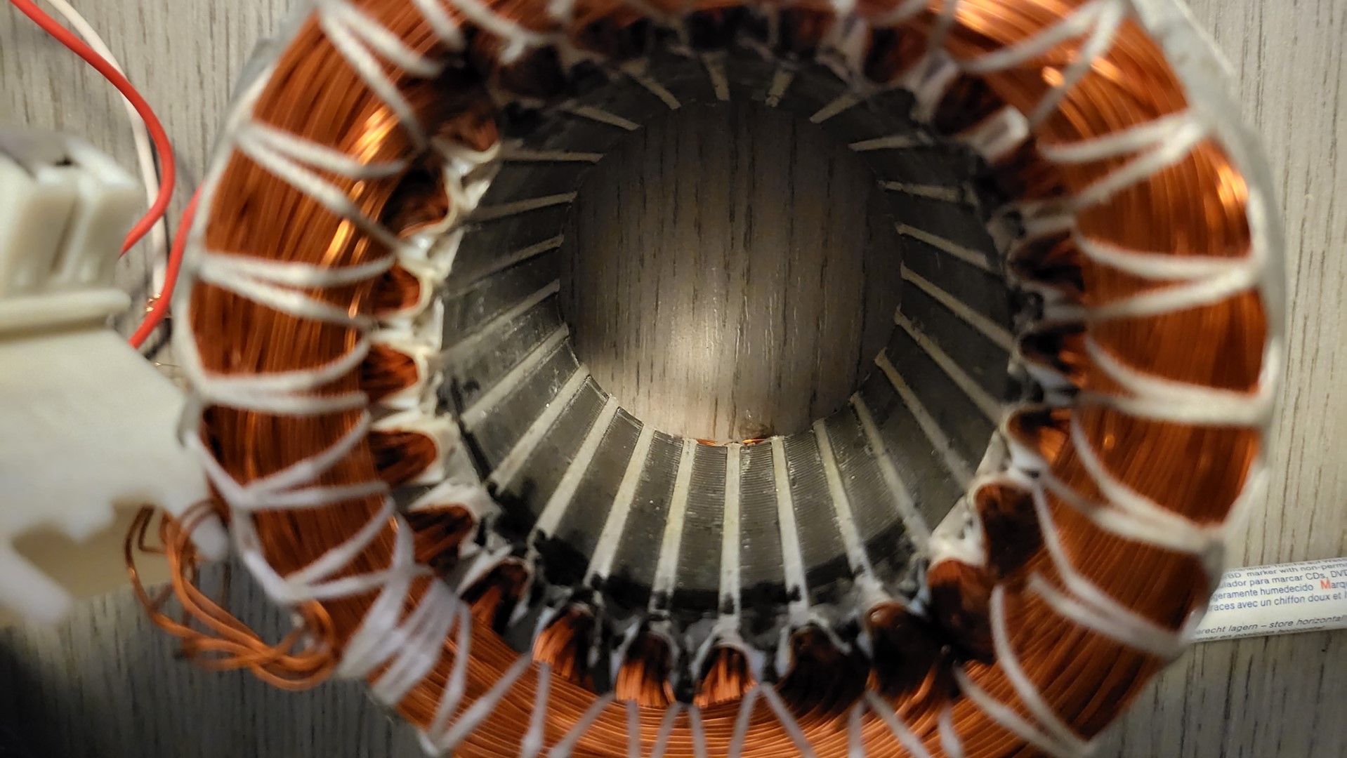

Allora per capire quale bobine sono coinvolte con l'avvolgimento primario, quello che da piú resistenza ohmmica ca. 200 Ohm, ho collegato i fili ad un trasformatore Toroidale da 250W in alternata.Il trasformatore é da 220 V con uscita 2x12 v 250W, e proprio l'uscita da 24 V in alternata l'ho collegata ai fili dello statore dell'avvolgimento primario e con una lima in ferro ho provato a vedere quale bobine dello statore vengono eccitate elettromagneticamente cosi da poter stabilire come grandi dovrebbero essere i poli del rotore,e dal risultato credo che devo allargare i poli.Guardate il video che ho caricato su Youtube, penso per questo raggiungo una frequenza troppo elevata(o almeno credo sia cosí)!Ho quindi marcato in nero le bobine su cui dovrebbero agire i poli magnetici del rotore, vedere immagini:
https://www.youtube.com/shorts/ox8_0j2KfuY

E comunque il rotore realizzato come nella foto con i magneti da 60x20x5 mm i magneti li ho incollati in modo che quelli contrapposti sono della stessa polaritá!Come ho fatto con il motore piccolo da 115V.

OT: Ti consiglierei di fermarti e studiare un po' la teoria, così avresti la risposta alle tue domande. /OT
Solitamente l'avvolgemento è composto da 3 bobine, alimentandone una dovresti trovare che 1 spira ogni 3 è magnetizata.
Il rotore quantepolaritàCoppie polari ha ? 1 2 3 10.5 ?
Il rotore a che regime gira ?
Lo statore quante polarità ha ?
Se rispondi a queste domande e con un po' di matematica riesci a risalire alla frequenza che ottieni.
Per la tensione ottenuta tutto dipende dall'intensità del campo magnetico e dal numero di spire
PS. è molto "inefficente" generare solo una sinusoide, fai prima a genereare tutte e 3 le fasi !

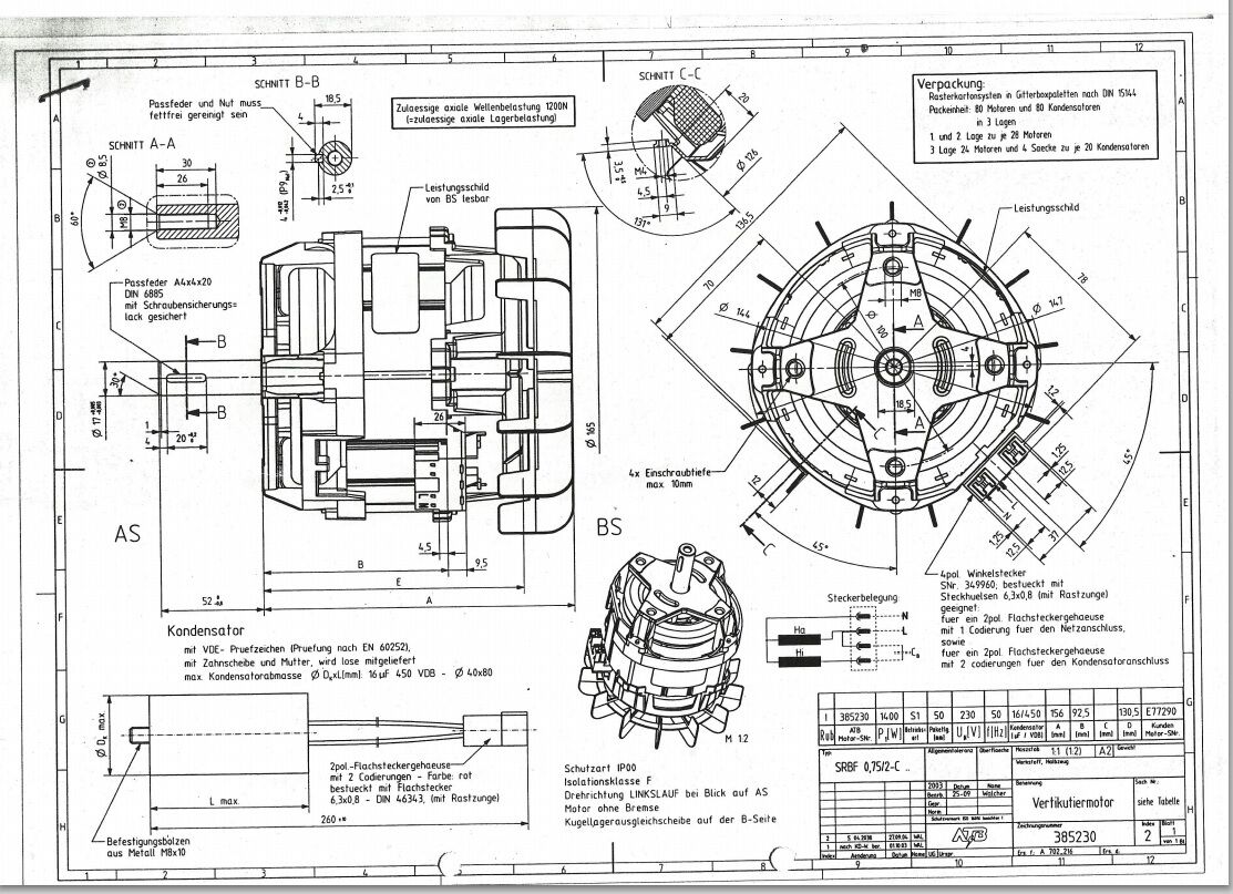

Il problema é proprio questo che il motore che ho io é un motore asincrono monofase da 1Kw 220 V, e non trifase!Ha quattro fili, due per làvvolgimento primario e altri due per quello ausiliario dove viene collegato il condensatore!con meno resistenza ohmmica ma con lo stesso diametro di filo smaltato, penso che con un trifase sarebbe stato piú facile!

Nel diagramma che hai postato c'è lo schema di collegamento prendi tensione a capo dei morsetti di alimetazione F/N ovviamente a condensatore scollegato.
Se lo alimenti al contrario ti troverai con un avvolgimento si e uno no magentizato: ti accorgerai che hai un numero elevato di poli, proprio perché è un motore asincrono.
Per trasformarlo in generatore (o motore) sincrono devi riavvolgere tutto..... Fai prima a comprarlo nuovo.
O in alternativa rettifichi e il "probelma si risolve"

il motore è a due poli, era evidente anche senza fare la inutile prova della lima in ferro
2700 e fischia giri a 50 Hz sono di un motore asincrono a due poli, la teoria dell'elettrotecnica, che lo OP continua bellamente ad ignorare, non mente
per trasformarlo in motore o generatore sincrono basta cambiare il rotore, evidentemente non hai "pensato" abbastanza prima di rispondere, infatti lo avevo già scritto che motore e generatore sincroni hanno lo stesso statore di quelli asincroni corrispondenti, cambia solo il rotore,
