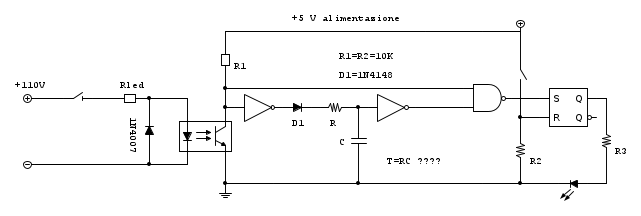

Buona pasqua a tutti,

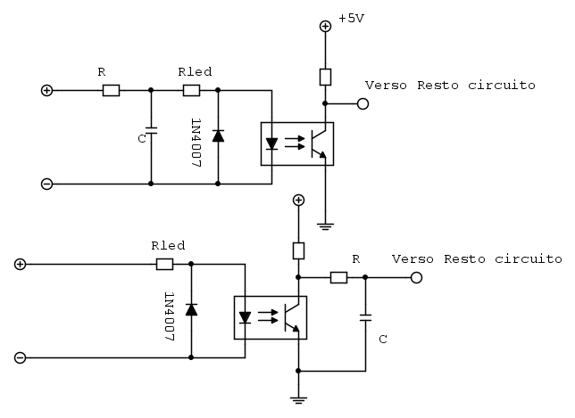

Volevo realizare un circuito discreto in grado di discriminare la ricezione di un singolo impulso. (segnale non periodico, attuato "a mano" )
Se la durata dell'impulso è maggiore di 100ms accendo il led se inferiore ignoro. Sarebbe bello poter regolare questo valore con un potenziometro.
Inizialmente ho strutturato un circuito intorno ad un ATMEGA 328P, con un programma semplicissimo è possibile eseguire questa operazione, Ma mi sarebbe piaciuto non ricorrere ad un microcontrollore (per esercizio).
è necessaria separazione galvanica tra Ingresso e Uscita
Secondo voi è consigiabile inserire il filtro LPF (RC) a monte o a valle dell'optoisolatore ?
In ingresso un fattore limitante è la resistenza complessiva che deve vedere il diodo IR :?:
A valle del circuito RC come riconosco se un impulso è lungo correttamente ? Qualche circuito combinatorio ? (un monostabile ?)
Il diodo in antiparallelo serve per eventuali inversioni
EDIT: Prendiamo come riferimento una precisione del 10% dal riferimento (90-110 mS)
EDIT2: Non posso progettarlo/costruirlo a spanne e Regolare il potenziomentro "dopo" in modo da ottenere 100mS :mrgreen: (ci ho pensato anche io )

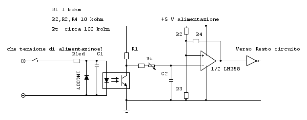

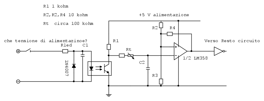

Per procedere con la discussione, ho abbozzato un circuito che forse soddisfa ai tuoi requisiti, anche se forse è più complesso del necessario.
E' un filtro passa basso seguito da un comparatore con isteresi.
Prova a calcolare le soglie di commutazione.
T ritardo = circa Rt x C2
Con T ritardo = 0,1 s, Rt = 0,1 Mohm
C2 = T ritardo / Rt = 0,1/(0,1 M ) = 1 uF
C1 = 1 uF, filtra eventuali disturbi veloci prima di fare intervenire l'optoisolatore, ma probabilmente è inutile.

Etemenanki ha scritto:Cosi a spanne, ti direi un monostabile negato con una porta AND (o NAND, dipende da che segnale ti serve) in uscita seguiti da un flip-flop, se vuoi usare componenti discreti ...
Sarà anche il metono non ottimale ma sembra (a logica) funzionare, ora (dopo la grigliata e il pisolino di recupero :mrgreen: ) metto giù una bozza. (EDIT: la fidanzata ha sentenziato una passeggiata romantica ci si sente domani :mrgreen: )
MarcoD ha scritto:Per procedere con la discussione, ho abbozzato un circuito che forse soddisfa ai tuoi requisiti, anche se forse è più complesso del necessario.
Grazie, ma provo ad andare avanti con la logica combinatoria come proposto da Foto UtenteEtemenanki, evito di scomodare un OP-AMP

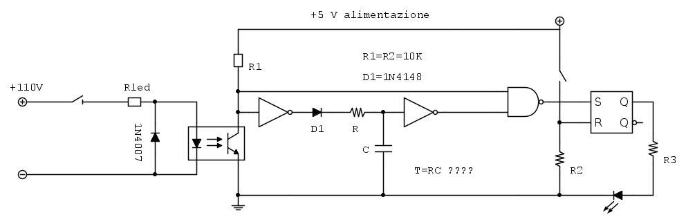

[7] Re: Filtrare Impulso [LPF]
Messaggioda Foto UtenteThEnGi » 10 apr 2023, 10:59
Tipo ?
EDIT in corso: Ho messo una not in più
Che poi si possono sostituire le NOT con le NAND e usare una Quad Nand impiegando un solo integrato
EDIT: la logica è la stessa anche con una not in meno
Ma cosi il condensatore dove si scarica ?
Manca lo stadio di pilotaggio del led, è solo per avere un idea dell'uscita

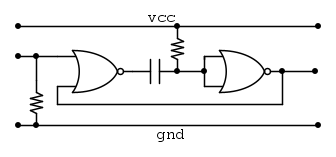

Messaggioda Foto UtenteEtemenanki » 10 apr 2023, 14:51

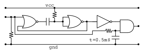

Solo come esempio.
Questo e' il circuito "basico" per un monostabile non retriggerabile fatto con due banali NOR (ma si possono fare anche con altre porte), in questa versione un'impulso alto in ingresso causa un'impulso alto in uscita, se serve l'opposto basta invertire le due resistenze, ponendo quella all'ingresso a vcc e quella centrale a gnd.
Per tempi lunghi, e quindi valori del condensatore del monostabile alto, sarebbe meglio mettere anche un diodo tipo 1N4148 o simile in parallelo alla R centrale, catodo a VCC, per scaricare il condensatore piu velocemente, ma per tempi brevi e comunque valori di C bassi, si puo omettere volendo.
Cosi invece diventa un discriminatore di larghezza d'impulso, inizialmente l'uscita e' 0 perche' l'ingresso tiene uno dei due pin della AND a 0, all'arrivo di un'impulso in ingresso il monostabile cambia stato, per cui la AND ha di nuovo uno degli ingressi a 0 (la rete RC sull'ingresso della AND serve a compensare il ritardo di propagazione delle 3 porte, monostabile piu inverter, altrimenti si avrebbe un'impulso molto breve in uscita all'arrivo dell'impulso di ingresso, il tempo puo anche essere inferiore, basta solo che sia superiore al ritardo di propagazione delle 3 porte) ... a quel punto, se l'impulso di ingresso sparisce prima che sia trascorso il tempo impostato sul monostabile non succede nulla, se invece rimane per un tempo maggiore, l'uscita va ad 1 (qui ci resta solo per la durata dell'ingresso meno i 100mS del monostabile, se invece serve una durata maggiore o fissa, bisogna mettere un altro monostabile all'uscita).
EDIT: dimenticavo, ovviamente il tempo del monostabile andra' impostato per la lunghezza dell'impulso che si vuole discriminare, e puo essere cambiato sostituendo la R con un potenziometro con una R di basso valore in serie (solo per non ritrovarsi con un valore zero ad un'estremita' del potenziometro)
