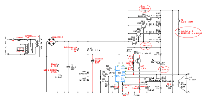

@Foto Utenteedgar
Quella soluzione l'avevo pensata anch'io ma in attesa di qualche parere l'ho accantonata per il timore di un aumento eccessivo della resistenza. In pratica potrei anche fare una prova perché di Schottky ne ho diversi. Dovrei verificare le caratteristiche dei miei diodi e se sono adatti vedere come si comporta la regolazione di corrente. Devo anche trovare un modo per dissiparli che non mi costringa ad allungare troppo i collegamenti volanti. L'ideale sarebbe metterli "schiena contro schiena" con in mezzo il dissipatore". Credo comunque che per questa funzione il diodo a bullone sia comunque l'ideale.

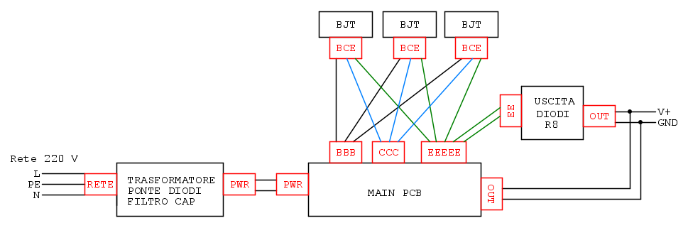

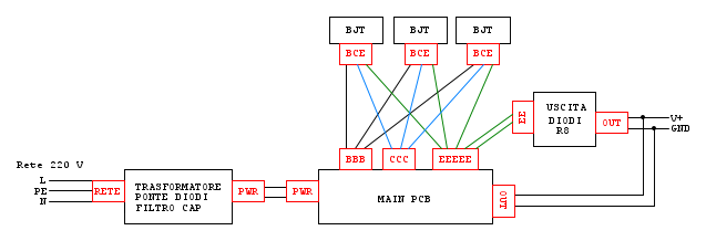

Messaggioda Foto Utentewimatech » 11 apr 2023, 18:06
Ho provato a fare un piccolo schema per spiegare le connessioni come le ho pensare io.
nei rettangoli neri i vari "blocchi" dell'alimentatore
nei rettangoli rossi le varie morsettiere/collegamenti
e poi ho tracciato le filature colorate
spero sia abbastanza chiaro

Messaggioda Foto Utentewimatech » 11 apr 2023, 18:14
Per i finali dipende da un paio di variabili; il tipo di dissipatore e il tipo di collegamento ai BJT; se singolo verso un'unica PCB che li colleghi mediante piste oppure multiplo, un collegamento per ogni finale.
come vedi nello schema fatto in realtà ogni finale ha 3 fili che partono e vanno sulla PCB principale sulla quale ho messo delle morsettiere belle robuste e su tutte le piste di potenza ho aggiunto queste ampie aree che facendole scoperte si possono rinforzare con stagno o anche treccia di rame

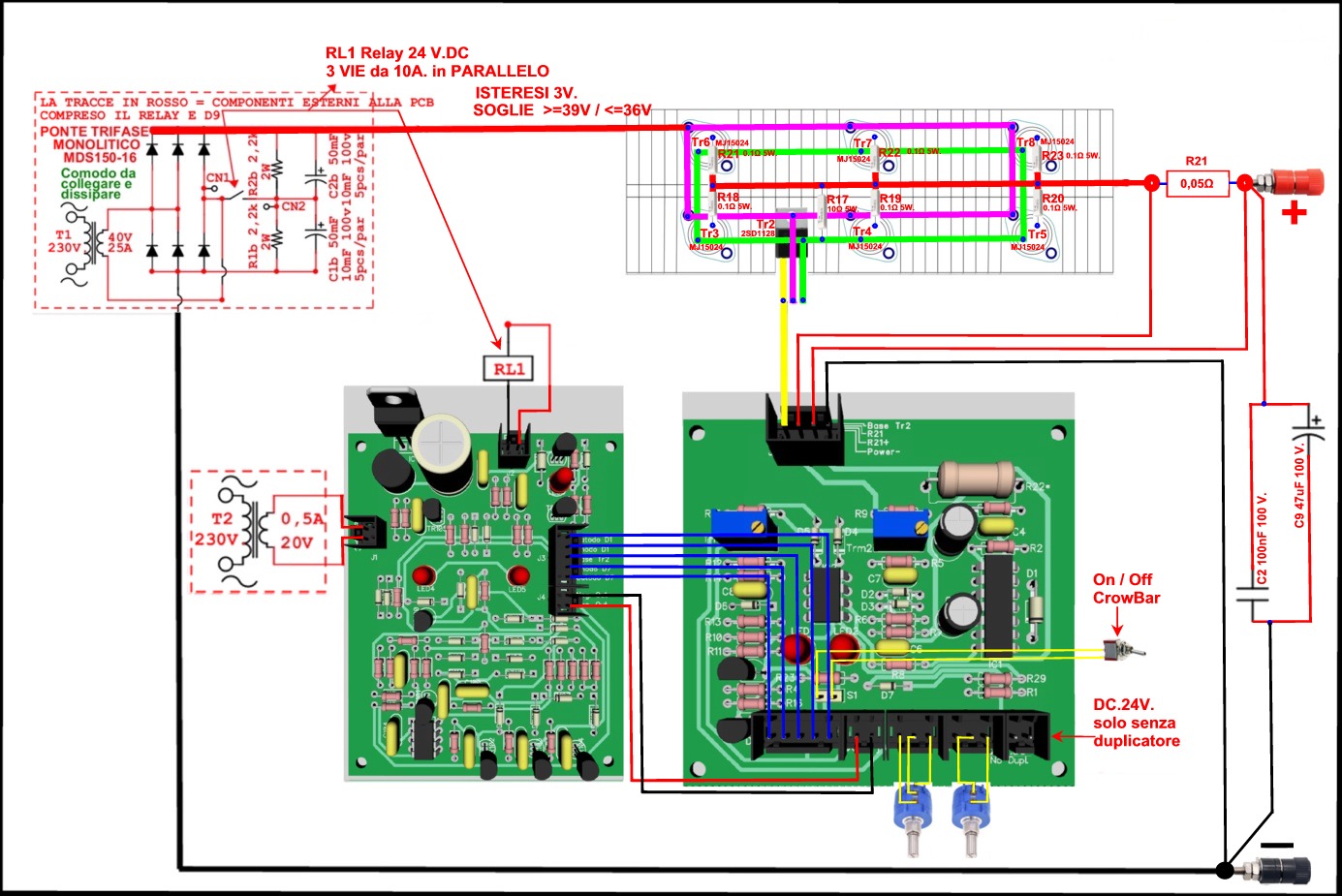

Messaggioda Foto UtenteElidur » 12 apr 2023, 15:01
@Foto Utentewimatech, ok, adesso il tuo schema a blocchi è più chiaro ed è migliorata anche la scheda main però ci sono troppi cavi di andata e ritorno e in questo modo sei costretto a tenere grande anche la PCB e ad utilizzare grossi connettori. Non riesci a modificare i collegamenti come in questa soluzione? Non è un disegno perfetto ma potrebbe fornire uno spunto. C'è sempre il vincolo sull'orientamento dei finali ma forse è possibile il posizionamento sia verticale che orizzontale. Non si legge la misura delle PCB, potresti indicarla? Hai previsto il posizionamento dei condensatori C5 e C6 sulle boccole di uscita?
@Foto Utenteedgar, ho provato a mettere 3 diodi Schottky in serie ma così funziona bene solo la corrente minima perché alla massima ci sono problemi significativi. Funziona un po' meglio con due diodi però c'è da ritoccare qualche valore perché anche così alla corrente massima si accende il led della limitazione di corrente. Credo che il mio timore iniziale sull'aumento di resistenza con i diodi in serie non fosse poi così irrealistico. Devo vedere se riesco ad ottenere un compromesso per un funzionamento regolare con le due tipologie di diodi, magari aggiungendo trimmer. Certo che collegare gli Schottky "al volo" in serie tra loro e alla resistenza su un dissipatore non è stato un lavoro agevole. Meglio il diodo a bullone. Comunque tanto per dare un po' di numeri con i due diodi Schottky: con una tensione in uscita di 25V e un carico da 25 Ohm, regolando per la minima corrente, l'amperometro segna meno di 7 mA. mentre la corrente massima a 25V con un carico da 5 Ohm arriva quasi a 5A ma con un po' di calo di tensione. Con il diodo al silicio e con un carico di 4 Ohm superava i 6A prima di cedere in tensione.
I diodi Schottky che ho trovato nel cassettino sono i 22GQ100, 100V, 30A., contenitore TO-254AA. Non saprei dire quanti anni abbiano ma non mi sembra siano recenti però non sono mai stati usati. Anche se la soluzione alternativa potrebbe funzionare comporta comunque una revisione circuitale. Voglio segnalare, però, che in seguito alla difficoltà di assemblaggio rispetto ad un singolo diodo a bullone in Case DO-5, ho fatto una ricerca sul solito sito cinese, qui, e ho trovato per 2,6 Euro, spedizione compresa, un diodo simile a mio, siglato 70HF120, da 1200V, 70A. Ora chiedo: vale la pena d'impelagarsi con la serie o il parallelo? Con il diodo a bullone è molto più agevole lavorarci. Se non l'avessi già farei una valutazione di comodo.

Messaggioda Foto UtenteElidur » 13 apr 2023, 15:51
Risolto anche il problema della riduzione della corrente massima. Me la sono cavata con poco. E' bastato ridurre a 220 Ohm la R9 e adesso il circuito funziona regolarmente sia con i due diodi Schottky in serie sia con il diodo al silicio a bullone. Ovviamente tra le due soluzioni con i diodi ci sono delle minime differenze di uscita ma non sono significative e non incidono sulle caratteristiche complessive. Volendo si potrebbe personalizzare corrente e tensione massima modificando i valori delle resistenze R9 e R11. Sullo schema che dovrei avere completato lascio i due diodi Schottky ma personalmente preferisco utilizzare il singolo diodo raddrizzatore al silicio anche per la comodità di posizionamento e cablaggio.
