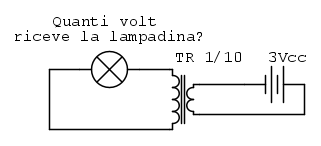

Questo era un quiz che mi fecero per un posto di lavoro...

Un trasformatore alimentato in CC? Un piccolo fornetto :mrgreen:

0 V.

Gente che mette i generatori a destra e i carichi a sinistra non dovrebbe fare quiz agli altri, dovrebbe tornare a scuola

Nel mondo ideale, Il generatore di tensione di 3 V è ideale, la tensione in uscita sulla lampadina è idealmente 30 V, la corrente in ingresso tende a infinito.

Essendo in continua non c'è variazione di flusso magnetico e non si induce nessuna tensione nel secondario.
Ovviamente la corrente è infinita se si considera la resistenza in ingresso = 0;

La lampada riceve 30 volt e lei è un retrogrado che disegna gli schemi con l'alimentazione a destra come si usava agli albori della radiotecnica ed è pure imbecille perché confonde i simboli batteria con generatori alternata
Forse è più corretto scrivere che non essendoci un survoltore non c'è variazione di ecc...ecc...così tanto per sentire imbecille che mi propone questi quiz, che detto per inciso sono ingannevoli perché troppo semplici...
io lo classificherei fra gli erroi di disattenzione e comunque se è vero che ci sono questi quiz vuol dire che la scuola italiana è alla frutta....credo sia vero perché il 99% e passa degli studemti è promosso ( Paolo Crèpet vedi you tube)

Si lo scopo era per esaminare l'individuo se aveva le basi, perché la corrente continua come schema non si trasforma. Si lo so che l'ingresso deve essere da sinistra a destra, non era quello lo scopo.
