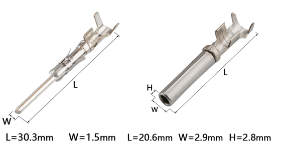

Messaggioda Foto UtenteDR1 » 15 apr 2023, 12:26
BrunoValente ha scritto:Se temi che il connettore non "ce la faccia" allora il cavo non c'entra nulla, dipende solo da quanta corrente vuoi far scorrere nel connettore e per sapere quanta ne può sopportare devi solo consultare il datasheet del connettore.
Se il produttore non fornisce il datasheet, posso calcolarlo ?
Devono unire dei cavi da 2.5mm2 (cavi audio)
Sono simili a questi

[8] Re: Accoppiamento cavo-terminale
Messaggioda Foto UtenteDR1 » 20 apr 2023, 17:19
Paragonandoli ad un cavo, a quanti mm2 corrisponderebbero ?

[9] Re: Accoppiamento cavo-terminale
Messaggioda Foto UtenteThEnGi » 20 apr 2023, 18:21
Non so in caso audio, ma potresti giuntarli prima (Giunto Y saldato) e andare nel connettore con un solo cavo.
Se fosse stato "230V" potevi giuntarlo con un cappuccio o con dei capicorda ad occhiello......
Così ad occhio riesci a farceli stare tutti e due o al massimo sftrefoli, non credo che ci sia tutta questa differenza.

[10] Re: Accoppiamento cavo-terminale
Messaggioda Foto UtenteBrunoValente » 21 apr 2023, 8:46
Ma quanta corrente deve scorrere nel connettore? di quanta potenza audio si tratta?
