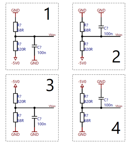

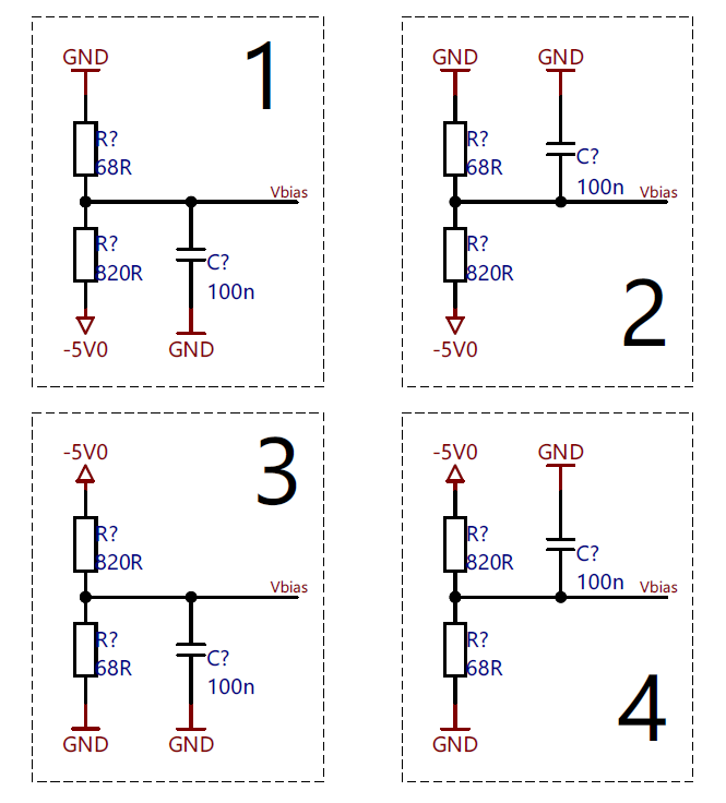

Ciao a tutti
Rieccoci con una domanda di estetica/leggibilità.
Niente di importante, ma sono cose che mi stanno a cuore.
Devo disegnare un partitore resistivo tra un'alimentazione negativa e lo zero, quindi la cui tensione in uscita è negativa. Inoltre all'uscita c'è un condensatore a fare da passa-basso.
Quale variante vi sembra piú leggibile o piú esteticamente gradevole?
(lasciando perdere dimensioni dei componenti, colori, simboli per alimentazioni e GND... con i quali vi avevo già tediato :mrgreen: )
Spoiler: la scelta è tra 1 e 2. Se vi piace 3 non possiamo essere amici. Se vi piace 4 mi fate paura :mrgreen:
Grazie e saluti, Boiler

In ordine: 2,3,1,4.
la 1 è quasi a livello della 4...
in tutto lo schema le tensioni negative sono rappresentate più in basso di GND e non salgono mai sopra nei vari percorsi????
mai mai mai???
Nella 1 hai una tensione negativa FRA due GND.... ma se piace a te piace a tutti... :)

Se proprio devi disegnarla tenendo due GND separati come simboli, direi la 2 (ma non faccio testo, io, in passato ho disegnato cose che voi umani non potreste neppure immaginare :mrgreen: )

Scelgo la busta numero 2

GioArca67 ha scritto:in tutto lo schema le tensioni negative sono rappresentate più in basso di GND e non salgono mai sopra nei vari percorsi????
No, ovviamente no.
Ma è un'ottima domanda, che mi ha fatto pensare a quali regole implicite e non scritte seguo disegnando schemi.
Credo che la domanda sia piuttosto: cosa è da considerarsi come un elemento riconoscibile all'interno del cui contesto valgono certe convenzioni?

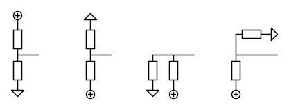

Pensiamo ad un partitore resistivo "normale", tutte le tensioni in gioco sono positive. Penso che tutti lo disegnerebbero come nel primo esempio, non in una delle altre tre aberrazioni (che elettricamente parlando sono perfettamente valide):
Vuol dire che in noi c'è una sensibilità per quale sia la forma canonica di un partitore resistivo.
Ha sicuramente a che fare con una consuetudine, ma questa non scaturisce dal nulla. Il motivo qui è che si tende a mettere la tensione maggiore in alto e quella minore in basso. Inoltre, dato che in un partitore senza carico la corrente che attravera i due elementi è la stessa, è intuitivo allinearli.
Ora, se vi aggiungo un condensatore, scelta circuitale abbastanza comune, questo nuovo insieme di due resistori ed un condensatore forma un'unità singola o sono due entità separate.
Nel primo caso, ha senso mantenere una certa coerenza sul posizionamento di GND e scegliere quindi 2.
Se invece abbiamo già abbandonato il contesto del partitore e siamo sulla tratta orizzontale che collega due elementi, allora la convenzione abituale è avere GND verso il basso.
Quindi per tornare alla domanda originale ("in tutto lo schema le tensioni negative sono rappresentate più in basso di GND e non salgono mai sopra nei vari percorsi????"), risponderei così: localmente sì, globalmente no.
Il condensatore è nel contesto locale del partitore resistivo o meno? ?^!

Io sarei per lo schema 2.

A me piace la 3.
Ha senso il ground in basso e il condensatore in quel modo e' connesso in modo "naturale".
Nella mia testa in un partitore c'e' questa formula grafica: "la tensione sopra rispetto al riferimento sotto per il rapporto delle resistenze" quindi se la "tensione sopra" e' positiva l'uscita mi viene positiva, se la tensione sopra e' negativa l'uscita mi viene negativa. Ma almeno so dove andare a pescare l'alimentazione e mi trovo sempre col riferimento in basso.
E' interessante scoprire che questa e' una opinione non condivisa!
PS per me la 1 e la 4 sono da scartare, a colpo d'occhio nn mi era nemmeno chiaro su quale resistenza si stesse misurando l'uscita
