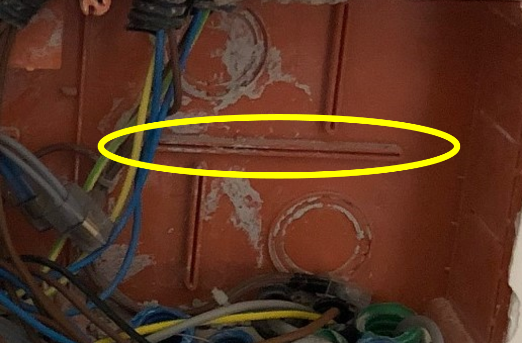

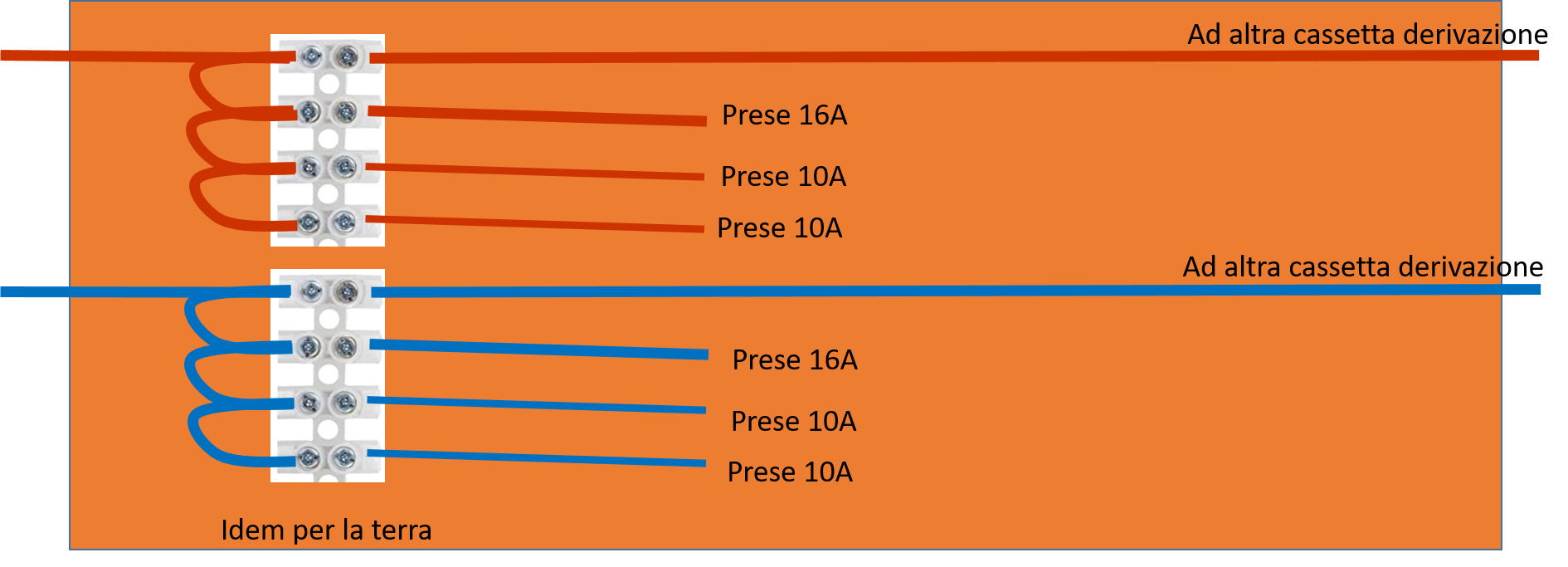

Ciao,
vorrei ordinare il contenuto delle cassette di derivazione ed avevo pensato a quella in immagine come modalità per ordinare i cavi all'interno secondo questa logica:
1)le linee di fase e neutro e la terra le collego a tre distinti gruppi di mammut
2)ciascun gruppo di mammut da un lato presenterà dei ponti, dall'altro andranno a finire o alle singole utenze (es. prese) o ad un'altra cassetta di derivazione
3)Ridurre la lunghezza dei cavi inseriti nelle cassette
Vantaggi attesi rispetto all'uso dei cappucci
1)Maggior ordine e possibilità di etichettare ogni singolo cavo per individuarne subito la funzione
2)Maggior semplicità di manutenzione in caso di problemi (stacco solo il cavo dell'utenza problematica e non tutto)
Possibile svantaggio: i mammut occuperebbero più spazio, ma questo problema lo risolverei riducendo la lunghezza dei cavi lasciati nella cassetta di derivazione
schema cassetta derivazione
Il tutto sarebbe a norma? Perché si usa lasciare parecchio cavo all'interno delle cassette di derivazione?
Infine volevo chiedervi a cosa servono quelle scanalature (evidenziate in giallo nella foto) nelle cassette di derivazione

invece dei mammut + ponticelli, cerca "morsetti Wago"
(se non sei un installatore, non è a norma il fatto tu che ci metta mano)

Messaggioda Foto UtenteGoofy » 23 apr 2023, 10:28
Le scanalature servono per i setti di separazione viewtopic.php?t=34795
Io preferisco qualsiasi soluzione piuttosto che quella che prospetti tu: i ponti aumentano sensibilmente le probabilità di guasto.
Molto meglio i morsetti a cappuccio, oppure morsettiere o morsetti a più vie, a vite o automatici.

Messaggioda Foto Utentedjnz » 23 apr 2023, 12:01
Mammut no, oltre ai (troppi) ponti da fare c'è sempre il problema della vite che trancia i trefoli, a fare bene con il serraggio diretto vanno usati i puntalini.
Concordo con i Cembre a serraggio indiretto, o con i Wago, o con gli equivalenti a più poli.
Che occupino più spazio non è vero, perché con l'ordine che si viene a creare (fili che non si accavallano ecc) in realtà rimane più spazio di prima.

Messaggioda Foto Utentenicsergio » 16 mag 2023, 21:04
StrikeD ha scritto:Infine volevo chiedervi a cosa servono quelle scanalature (evidenziate in giallo nella foto) nelle cassette di derivazione
Quella evidenziata non è una scanalatura per i setti di separazione (che invece si vede bene nel post linkato da Foto UtenteGoofy), ma una delle guide per il fissaggio di piastre, morsettiere, apparecchiature o guide din, personalmente le ho utilizzate raramente per fissare certi tipi di relè o dimmer.
