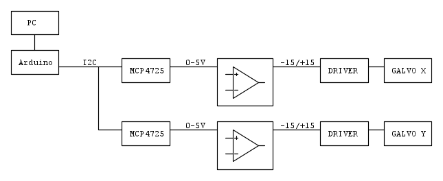

Ciao a tutti, sto cercando di mettere in piedi un proiettore laser con galvanometri.
Al momento invio tramite PC degli input ad un Arduino al quale ho collegato in I2C due DAC MCP4725 i quali a loro volta sono collegati ad una schedina che amplifica il segnale analogico e lo da in pasto ai drive che comandano i galvanometri.
Tanto per capirci meglio:
La parte di op-amp funziona grazie anche ai consigli del forum :ok:
Praticamente sta funzionando ma vorrei migliorare la situazione in quanto:
Collegando 2 DAC di questo tipo riesco a generare circa 1500 punti al secondo e vorrei se possibile arrivare a 7000/10000.
Ho anche provato a mettere dei DAC paralleli ma restando attorno ai 12bit di risoluzione ho dovuto riccorrere a delle espansioni di I/O sempre collegate in I2C e il numero di punti generato è addirittura calato a 800.
Avete qualche consiglio?
Mi sembra che esistono delle schede con DAC a bordo della STM se non sbaglio.
Però non vorrei spendere una marea di tempo e fare acquisti inutili.

Le librerie standard e il bus i2c sono lenti, usando dei DAC con interfaccia SPI le cose dovrebbero migliorare di molto.
