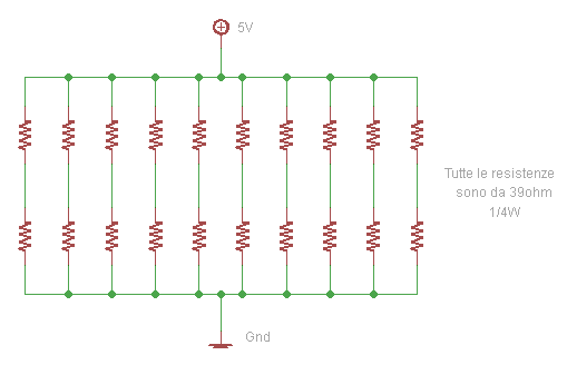

ho trovato in internet questa simpatica e utile modifica x un mouse e vorrei provarla riproducendola. Qualcuno mi aiuta nel capire lo schema delle resistenze con la sua logica?
Se qualcuno può mi farebbe piacere un piccolo schema più semplificato con meno resistenze tanto per capire...

La logica comunque è semplicissima ovvero:
In poche parole devi fare in modo che la resistenza totale della combinazione serie-parallelo delle resistenze che andrai ad utilizzare risulti all' incirca 5ohm. Così facendo con una tensione di alimentazione di 5V otterrai la corrente di 1A.
Come potenza delle resistenze devi stare basso in modo che queste dissipando il calore prodotto riescano a scaldarsi a sufficienza. Dalle foto del link si vede che chi ha "studiato" questa modifica ha scelto una potenza complessiva per le resistenze di 3,5W (cioè 14 resistenze da 1/4W l'una).
Boh, per me è molto a rischio.... non per il mouse quanto per la scheda madre e quella USB del PC ....

Ho guardato con più attenzione il link e l' autore dice che ha utilizzato 20 resistenze da 82ohm, non ho capito bene come siano state collegate...
Fossi in te io proverei collegando 20 resistenze da 39ohm secondo questo schema :
così facendo ogni resistenza da 1/4W dissipa 0.16W e quindi non dovrebbe bruciarsi ma allo stesso tempo scaldarsi a sufficienza. Inoltre avresti il calore uniformemente distribuito. La potenza totale sarà di circa 3,2W per un' assorbimento di 0,64A. Se vuoi mettere 10 resistenze ci possiamo guardare ma ricorda che potrai dissipare al massimo la metà della potenza e quindi otterrai meno calore probabilmente non sufficiente a raggiungere lo scopo.

[7] Re: mouse riscaldato
Messaggioda Foto Utentelbottoni » 15 set 2009, 8:51
Allora, torno indietro di 20 anni con i ricordi e qualche libro....
seguendo il tuo schema davidde io ho 10 resistenze in parallelo da 78 ohm (sommato le connessioni in serie di 39+39 per ogni ramo), quindi la somma delle resistenze totale sarebbe
1/rt=1/78*10=0.128 ohm
qui il dubbio...
rt=1/0.128=7.8ohm (è corretto fare così? :oops: )
quindi ragionando che la USB fornisce 5v e 0.5A, suppongo per la legge di joule che la potenza erogata sarà..
P=7.8*0.5^2= 1.95 watt
solo che non mi ritrovo con i tuoi dati :cry:
Per la modifica all'hub vorrei evitarla, però se necessaria...si sicuramente è la cosa migliore per avere 1A
aiutatemi solo a capire dove sbaglio nei calcoli...come mai davidde dice 3.2w e io arrivo a calcolarne solo 1.95 ?

[8] Re: mouse riscaldato
Messaggioda Foto Utentefantom2002 » 15 set 2009, 9:16
l'errore che hai fatto è considerare la corrente totale pari a .,5 A.
Davidde scrive 0,64A e infatti da Ohm, per 5V e rt= 7,8 ricavi una corrente assorbita di 0,64A.
Con questa corrente ti ritrovi la potenza indicata da Davvidde

Messaggioda Foto Utentedavidde » 15 set 2009, 10:01
Se hai 10 resistenze in parallelo da 78ohm i calcoli devi farli così:
La corrente che scorrerà in ogni ramo è data dalla legge di Ohm:
I=V/R quindi I= 5/78 = 0.064A e la potenza dissipata sul resistore W = VxA = 5x0.064 = 0.32W
La potenza totale sarà data da 0,32x10 = 3.2W (dove 10 è il numero delle resistenze).
Attento però perché se la potenza che il resistore deve dissipare è di 0.32W mentre la potenza massima dissipata dalla resistenza da 1/4W è ovviamente 0,25W quindi la bruci per surriscaldamento.
Devi tenere conto che se vuoi dissipare in totale 3,2W la potenza di tutti i resistori dovrà essere superiore a tale valore. Invece nel tuo caso la potenza massima dissipabile sarebbe di 2,5W ... troppo pochi.
Se vuoi usare 10 resistori in parallelo devi calcolare la resistenza così:
1- Imposti la massima potenza che vorrai far dissipare ad ogni resistore che va presa con un margine sufficientemente ampio. Per delle resistenze da 0,25W prendiamo al massimo (ad esempio) 0,18W.
2- sai che la tensione di alimentazione è di 5V
3- Ti calcoli la corrente nel ramo che è : I = W/V = 0.18/5 = 0.036A
4- Conoscendo la corrente massima risali alla resistenza R = V/I = 5/0.036 = 138ohm, non essendo questo valore commerciale scegli il più vicino (ad esempio) 150ohm.
La conclusione è quindi che per mettere 10 resistenze in parallelo senza superare la potenza massima dissipabile (con ampio margine) da ognuna devi fare in modo che il suo valore non sia inferiore ai 138ohm.
La potenza totale dissipata sarà però molto inferiore a quella del sistema a 20 resistenze. Con 10 resistenze avrai una potenza di soli 0,18x10 = 1,8W ...
