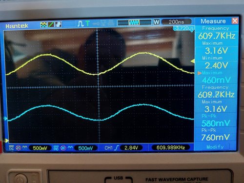

Una domanda: c’è un offset in continua tra le due onde A e B?
Non ne sono sicuro, ma dalle foto dell’oscilloscopio sembra che lo zero delle due forme d’onda sia diverso.

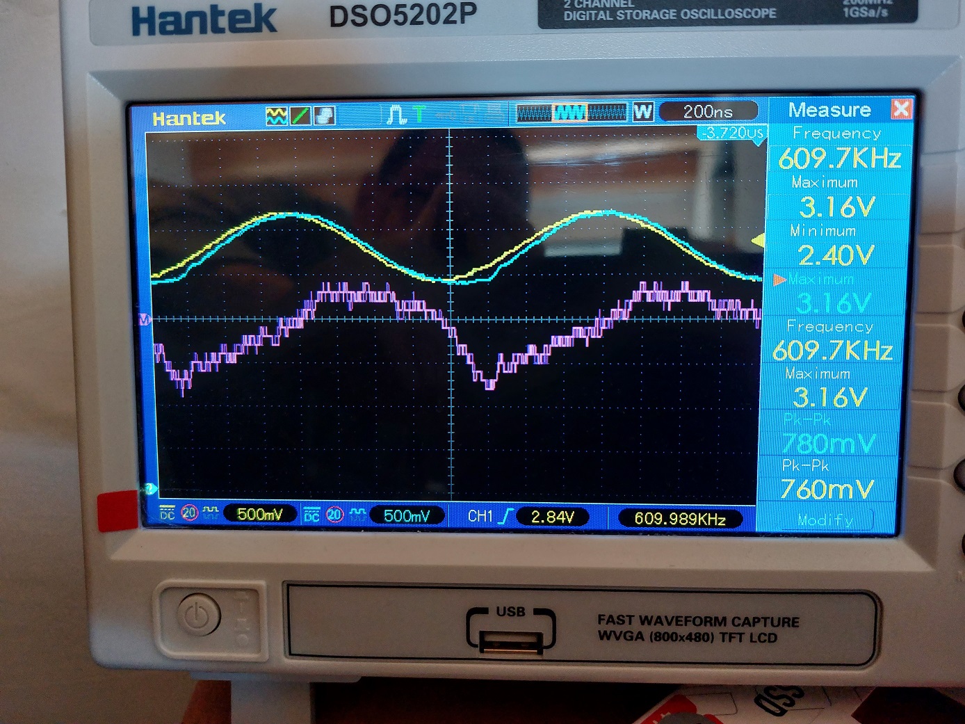

So che non vi piacciono le mie foto :( ma le allego lo stesso :D
Nella prima in Blu il differenziale in uscita all'op.
Nella seconda in Blu il differenziale dell'osc (Scala: 100 mV).
Non mi sembra che si assomiglino molto... anche se in effetti una piccola distorsione si vede e la frequenza è un po alta...
Boh, proverò a controllare meglio le due onde in A & B.

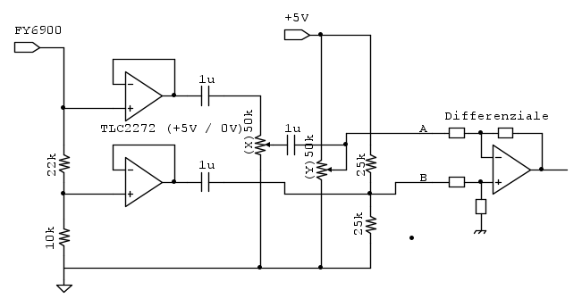

Spiega come vengono generate le sinusoidi in ingresso: un generatore di segnali o altri circuiti?
L'impedenza di ingresso dei due canali del differenziale non sono uguali fra loro.
I generatori possono venire approssimati a ideali?
Non puoi iniziare le prove a frequenza bassa esempio 1 kHz, e rilevare offeset.

MarcoD ha scritto:Spiega come vengono generate le sinusoidi in ingresso: un generatore di segnali o altri circuiti?
Generatore di onde commerciale FY6900.
Circuito a monte del differenziale.

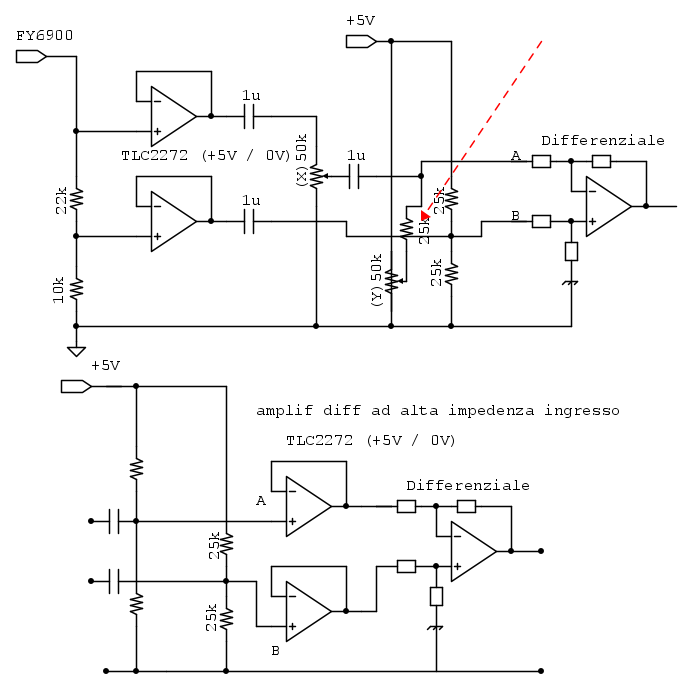

MarcoD ha scritto:L'impedenza di ingresso dei due canali del differenziale non sono uguali fra loro.
x Impedenza di ingresso: Dovrei cambiare il pot (X) o aggiungere un follower su A ?
MarcoD ha scritto:Non puoi iniziare le prove a frequenza bassa esempio 1 kHz, e rilevare offeset.
Ok, appena riesco provo a vedere se c'è offset e sfasamento. Proverò a partire da frequenze più basse.

Messaggioda Foto UtenteMarcoD » 8 mag 2023, 11:44
con la resistenza aggiunta, il guadagno è meno influenzato dall'offset.

Messaggioda Foto UtenteTekonoris » 8 mag 2023, 11:49
Perfetto. Aggiungo e provo.

Tekonoris ha scritto:lo slew rate è "valido" solo per la variazione in uscita, o anche sulle onde in ingresso ?
Lo slew rate indica quanto velocemente può variare l'uscita di un OPAMP. Quello che succede agli ingressi dell'OPAMP è una conseguenza di ciò che avviene all'uscita: se l'uscita non riesce a seguire bene l'offset di ingresso, allora la retroazione porta indietro un segnale "sballato". In generale te ne accorgi subito perché tra gli ingressi hai una forma d'onda che smette di essere sinusoidale e diventa simil-triangolare.
Oltre che dello slew rate (che interessa il grande segnale) ti devi preoccupare anche della banda (piccolo segnale): man mano che sali in frequenza l'OPAMP cala pian piano il suo guadagno, e la tensione differenziale agli ingressi smette di essere (quasi) 0 e cresce sempre di più.
Io seguirei il consiglio di Foto UtenteMarcoD e partirei dal verificare il circuito a frequenze basse, in cui l'offset agli ingressi è praticamente nullo.
