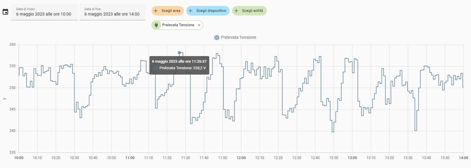

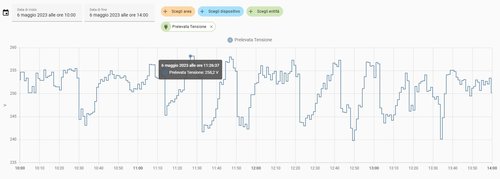

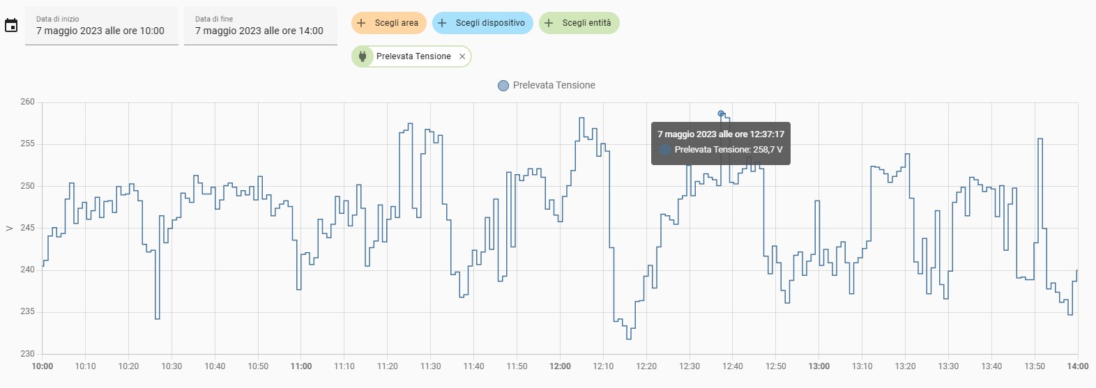

Messaggioda Foto Utentelagose » 8 mag 2023, 8:26
ThEnGi ha scritto:La rete di E-distribuzione fino a prova contraria è perfetta, ovvero (secondo un ragionamento contorto :evil: ) il problema che stai riscontrando è un problema del tuo impianto finche non dimostri che è un problema della rete. (Dimostrazione certificata ovviamente, mica basta la fiducia)
Non riesco a leggere, la mia tensione di rete, mi potresti dare una mano. Grazie
E' un estratto del giorno 6 maggio 2023 e del 7 maggio 2023.
LOG - 7 maggio 2023
LOG - 6 maggio 2023

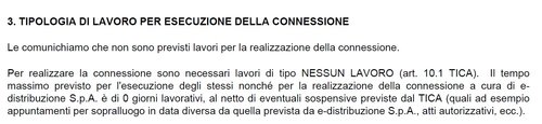

Messaggioda Foto Utentelagose » 8 mag 2023, 8:37
Dimenticavo il regolamento d'esercizio compilato e firmato:
Un'estratto del REGOLAMENTO firmato:

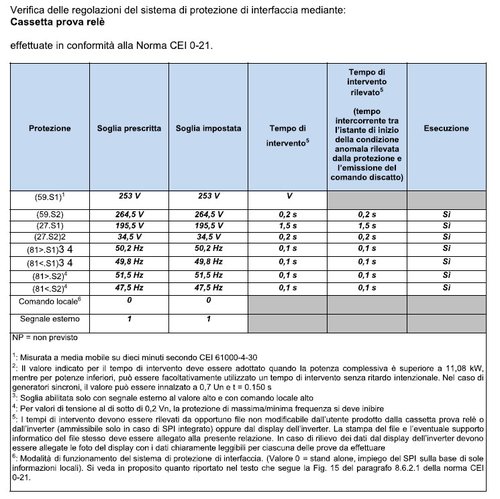

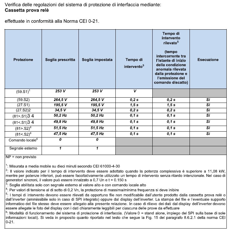

Messaggioda Foto Utentelagose » 8 mag 2023, 8:48
lagose ha scritto:Il controllo è stato sicuramente effettuato a tavolino, avranno inserito i paramentri nel programma e lui ha restituito responso positivo, perciò attento a cosa affermi
Estratto del preventivo E-distribuzione:

Messaggioda Foto UtenteDanielex » 8 mag 2023, 10:14
La tua tensione di rete, come si vede dal grafico, supera spesso e volentieri i 253 V (soglia 59.S1).
Lascia stare tutti i ragionamenti, il regolamento di esercizio, il preventivo.
Non serve a nulla arrabbiarsi.
Le cose stanno così in tutta Italia e non ci sono soluzione se non quella che ti ho prospettato.
Scrivere PEC non risulta utile alla risoluzione del problema (almeno in questa fase).
Attendi con pazienza la verifica.

Messaggioda Foto UtenteThEnGi » 8 mag 2023, 15:38
lagose ha scritto:LOG - 6 maggio 2023
Ti rispondo come ti risponderebbe qualsiasi avvocato che legge il tuo messaggio:
Avvocato X ha scritto:Puoi fornire certificato di taratura dello strumento utilizzato ?
Puoi fornire documento attestante la correttezza procedurale nell'esecuzione della misura ?
Presuppongo che lo strumento non sia certificato ISO (es.), perciò qualsiasi misura tu porti a loro non interessa.
In fase di giudizio possono provare (facendo leva che tu non possa provarne la certificazione) che il tuo strumento misura 20V meno e la rete rientra nei paramenti.
Questo mondo gira in base a queste cose, pensa anche all'AUTOVELOX no certificazione no multa
Se non ti piace cosa ti ho scritto, non faccio io le regole del gioco. voglio solo evitare di farti sprecare tempo e risorse inutilmente.
Se per sbaglio prendi quello che si impunta, te la fanno purgare la risoluzione (e possono farlo)
Foto UtenteDanielex ti ha dato la mia stessa indicazione: Bisogna aspettare la verifica.
se la Verifica è Negativa (parametri non regolari) è li che parte il "momento PEC", che vanno tartassati per fargli rispettare i tempi !!!
