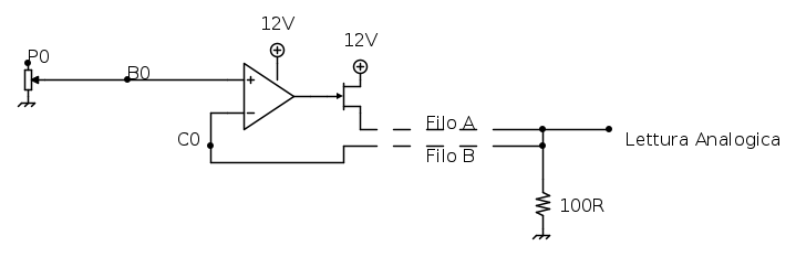

daniele1996 ha scritto:
Partendo da questo circuito, ignorate la parte del flip-flop, se si alimenta il potenziometro, a distanza sulla resistenza pull-down si ritrova la tensione del potenziometro, ora se si collegano N moduli in parallelo alla resistenza, uno qualunque di essi trasmette a distanza la tensione prelevata dall'ingresso non invertente.
Quando si attivano N moduli allo stesso momento, a distanza si ritrova la tensione del potenziometro con valore maggiore rispetto agli altri, quindi per far funzionare correttamente questi moduli (che sono tutti in parallelo) occorre mantenere accesi i potenziometri fino a quando un segnale (ad onda quadra) ricevuto dalla centrale indica che si può spegnere il potenziometro con la tensione indicata al nodo della resistenza pull-down da 100R.

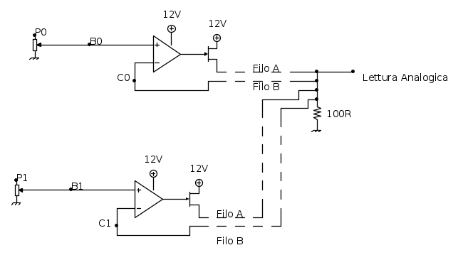

Messaggioda Foto Utentedaniele1996 » 8 mag 2023, 23:30
daniele1996 ha scritto: ignorate la parte del flip-flop
il mosfet e' un 2N7000 (Non ho trovato altre simbologie su fidocad)
Se si alimenta P0 a 5V cosa succede?

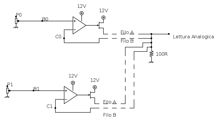

Collegando un altro modulo in parallelo, in questa maniera:
Se si alimentano entrambi i potenziometri con B0>B1 che tensione si trova sulla resistenza da 100?
Arrivati a questo punto bisogna spengnere il potenziometro con la tensione del cursore interessato quando la centrale invia il reset...
Il circuito e' funzionante e ho stampato la scheda con quattro moduli...
