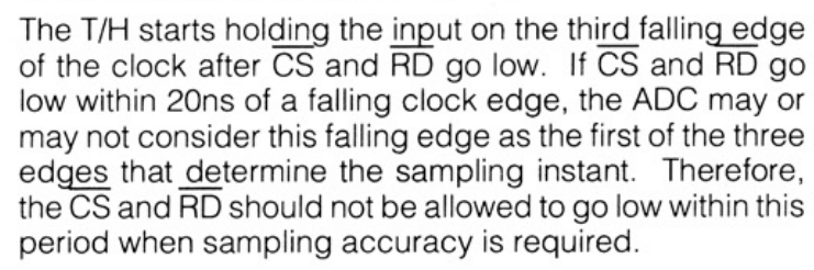

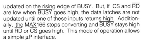

Sembra discretamente chiaro.
comunque dice espressamente che senza un ON OFF di /RD e /CS non lavora:
E sembra fare il sampling sui fronti di /RD:
Ne avevo visti molti e sostanzialmente si comportano tutti così: un vero free running non l'avevo trovato, ma non vuol dire che non esista.

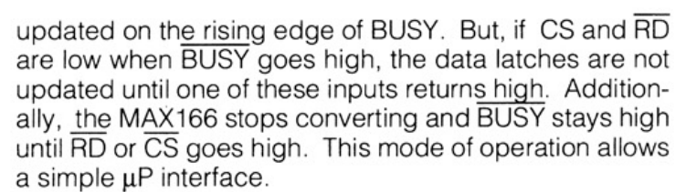

Messaggioda Foto Utenteboiler » 15 mag 2023, 16:44
Datasheet ha scritto:But, if CS and RD are low when BUSY goes high[...]
Ecco, questa condizione però non è soddisfatta se facciamo come dico io.
Datasheet ha scritto:The T/H starts holding the input on the third falling edge of the clock after CS and RD go low
questo è in contraddizione con
Datasheet ha scritto:Tying the MODE pin low places the MAX166 into a continuous-conversion mode. The RD and CS inputs are only used for reading data from the converter.
Insomma, documentazione lacunosa, come spesso accade #-o

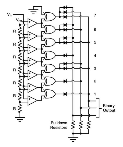

Messaggioda Foto UtenteGioArca67 » 15 mag 2023, 17:33
Con 2 LM3914 ti rimangono inutilizzati 6 comparatori. Guarda lo schema di principio che avevo messo.
Un ADC a 3bit flash usa 7 comparatori.
Poi hai una conversione DAC dei 3 MSB, che sottrai al tuo segnale e fai una nuova ADC flash a 3 bit dopo aver moltiplicato per 8 questa differenza. Da questi ottieni i 3 LSB

[35] Re: ADC 6 bit o 8 bit
Messaggioda Foto UtenteGioArca67 » 15 mag 2023, 18:05
Questo un Flash ADC a 3 bit:
a sinistra degli xor hai l'LM3914

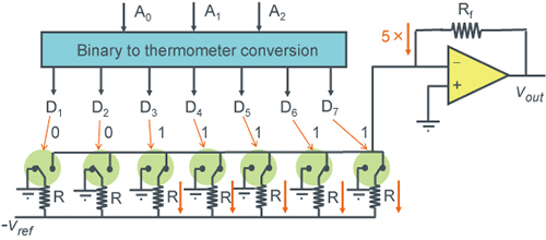

L'uscita dell'LM3914 potresti mandarla ad un DAC del genere:
