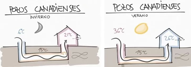

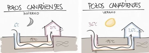

Messaggioda Foto UtenteKagliostro » 16 mag 2023, 22:59
Io la butto lì
Ti fai prestare un condizionatore portatile, di quelli con il tubone che scarica all'esterno il calore
lo posizioni all'esterno del locale ma vicino alla zona in cui vuoi stemperare la temperatura e fai in modo che il tubo di uscita dell'aria calda sia invece posizionato in modo da scaricare all'interno
In pratica lo sfrutti come una pompa di calore
Ti anticipo che non tutti quei condizionatori avranno un buon rendimento se usati in questo modo, dipende .... diciamo dalla qualità del prodotto, in ogni caso in mezza stagione avrai sicuramente un beneficio "termico" ed un risparmio economico, una pompa di calore rende più dell'energia che consuma, quindi una stufetta da 2KW non fa quello che fa in resa termica una pompa di calore che consuma 2KW, quando poi le temperature esterne si approssimano allo zero, beh, il rendimento inevitabilmente cala
Se per le tue esigenze trovi che il sistema funziona puoi pensare di fare un acquisto, di quei condizionatori usati ne trovi abbastanza facilmente ed a prezzi convenienti.

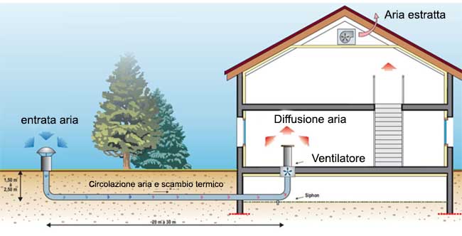

EDIT: Un'aggiunta che potresti fare sarebbe un Pozzo Canadese che aiuta sia in stagione fredda che in stagione calda, ma nel tuo caso la limitazione è data dal tipo di pareti, quel po' di calore o rinfrescamento che recuperi se ne va velocemente attraverso le pareti non coibentate
Il funzionamento si basa sul fatto che ad un metro di profondità la temperatura si mantiene costante per tutto l'anno tra i 10 ed i 15 gradi
Ovviamente più pozzi in parallelo aumentano il rendimento e, nel tuo caso, con una superficie così ampia ne metterei sicuramente più di uno (in rete, se cerchi, trovi anche indicazioni abbastanza dettagliate sulla costruzione, peraltro molto semplice)
