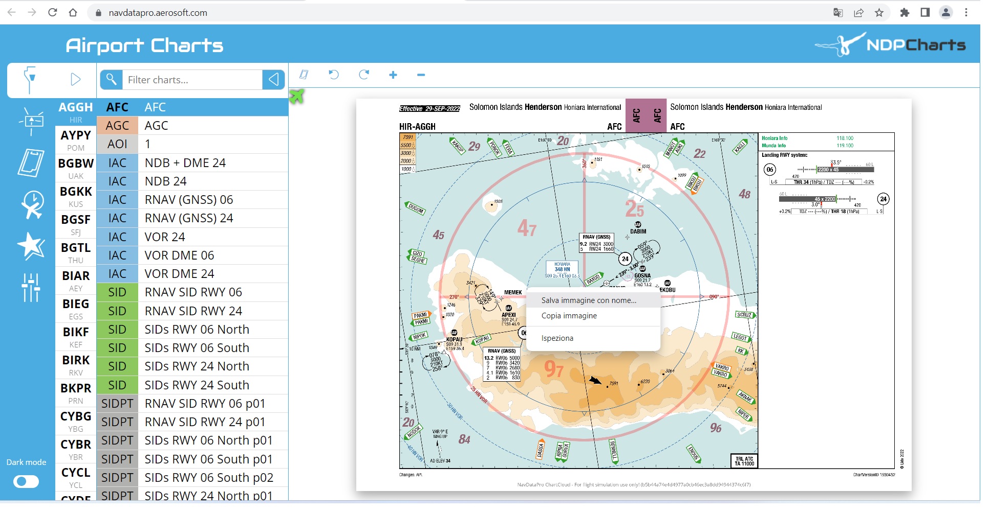

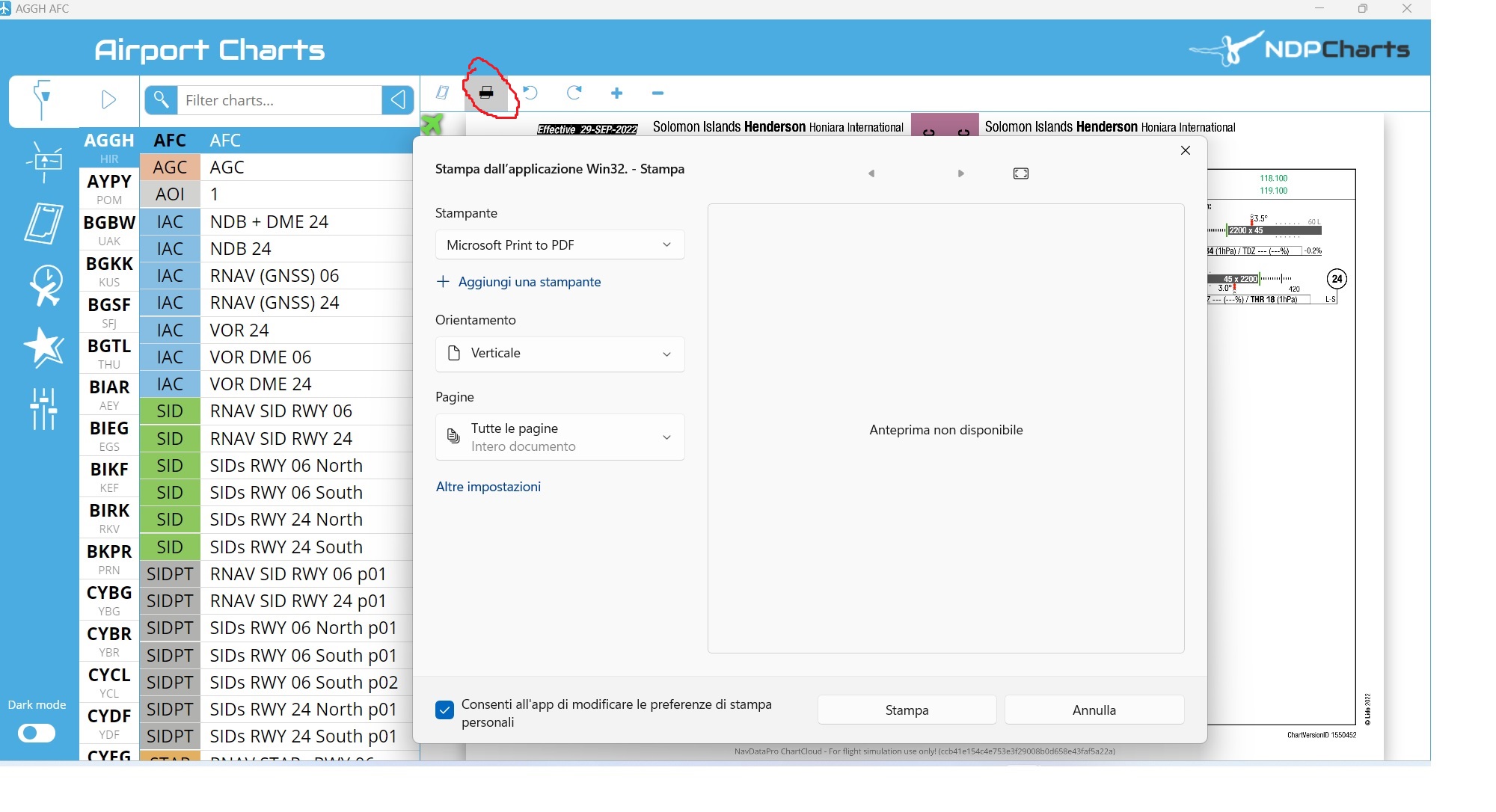

A beneficio di tutti chiarisco che io per accedere a quel sito ho regolarmente acquistato la licenza con il codice di accesso con durata mensile collegato al mio indirizzo mail. Inoltre:
1) alla pagina https://navdatapro.aerosoft.com/ndp-charts-standalone/ posso scaricare e installare (cosa che ho fatto) un programma molto simile al sito che ha anche la funzione di scaricare i file. Rimane il fatto che sono costretto a salvare sempre un file alla volta e farlo per 5000 volte...
2) aggiungo anche che dal web client: https://navdatapro.aerosoft.com/ posso salvare qualsiasi mappa in formato .png semplicemente cliccandoci sopra con il tasto destro e poi facendo salva immagine.
Mo se già il sito ed il programma mi consentono di scaricarle, o ne scarico una alla volta o tutte assieme credo che giuridicamente cambi poco, poi non so.
Poi a maggior chiarezza io le voglio scaricare per consultarle quando non ho possibilità di connessione e non di certo per divulgarle!!!
Spero che con queste ultime informazioni possiate ricavarne un qualcosa di utile alla causa.
