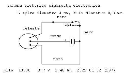

Qualcuno indovina cosa è ?

[5] Re: Oggetto quasi misterioso
Messaggioda Foto UtenteMarcoD » 21 mag 2023, 22:07
Probabilmente è una sigaretta elettronica.
Sul lato destro c è una spirale di 5 spire che dovrebbe scaldare.
Mi incuriosisce il componente a sinistra, forse un pressostato, o un sensore di depressione con una soglia.

[7] Re: Oggetto quasi misterioso
Messaggioda Foto UtenteEtemenanki » 21 mag 2023, 22:54
Avendone disfate alcune per recuperare le batterie (diverse da quella, ma fondamentalmente tutte uguali come struttura), posso dire che e' il circuito di una sigaretta elettronica "usa e getta", quello che sembra un microfonino e' il sensore che rileva il passaggio dell'aria ed alimenta la resistenza dell'evaporatore.

[10] Re: Oggetto quasi misterioso
Messaggioda Foto UtenteMarcoD » 22 mag 2023, 10:23
Riporto lo schema ricavato dall'analisi del circuito.
Il sensore ha tre fili, probabilmente ha un componente elettronico.
Rimane il dubbio se è un trasduttore di pressione differenziale ossia un flussostato, o qualche cosa di altro.
Per essere un flussostato dovrebbe avere un ingresso e una uscita dell'aria. Non li vedo.
Assomiglia molto a un microfono electret, che rilevi le variazioni di pressione?
Le dimensioni sono un cilindro diametro 6 mm alto 3 mm (misure rilevare a occhio !).
Cosa ne pensate?
Supponiamo che la spirale per scaldarsi rapidamente e vaporizzare il liquido debba assorbire 3,7 W.
3,7 W /3,7 V = 1 A ; 3,7 V/1 A = 3,7 ohm resistenza spirale ....
1,48 Wh capacità pila / 3,7 watt = 0,4 h >> 25 minuti di aspirazioni ..hi
Ho svolto questo esame perché il "reverse engineering" è sempre istruttivo e per me divertente.
Potrebbe anche essere un esempio didattico per qualche studente.
