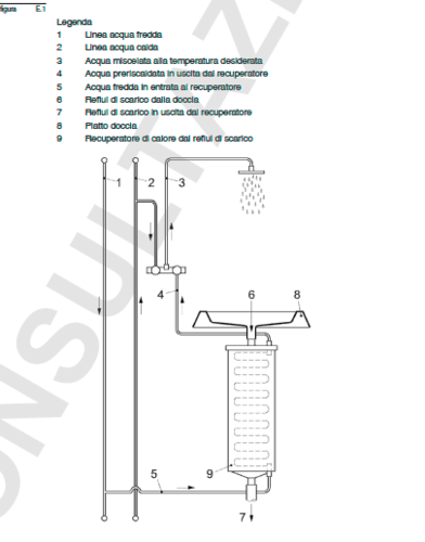

Una domanda: recuperare il calore dalle acque di scarico della doccia vale la pena ?

luxinterior ha scritto:Una domanda: recuperare il calore dalle acque di scarico della doccia vale la pena ?
Secondo me no.
Metti che uno si faccia la doccia con acqua molto calda, sui 30 gradi.
L'acqua in entrata dall'acquedotto, nella peggiore delle ipotesi, sarà sui 5/10 gradi.
La differenza di temperatura è quindi di 20/25°C, nella migliore delle ipotesi
Ovviamente trascurando totalmente il calore che l'acqua cederà al corpo, all'aria ed alle parti della doccia...
Che scambio termico potrai mai ottenere con un tubo che passa in mezzo all'acqua di scarico?

Messaggioda Foto Utentepaolo a m » 22 mag 2023, 12:22
Secondo me no.
L'UNI la pensa diversamente. Tanto che prevede una specifica metodologia di calcolo per stimare il risparmio energetico dei sistemi di recupero del calore dai reflui di scarico delle docce. Si veda l'appendice E della UNI TS 11300-2 del 2019. Rimando alla consultazione della norma per avere un quadro completo. Per rispetto del copyright non credo di poterla riportare integralmente. Riporto solo un estratto: la figura che sintetizza il sistema.
Pare evidente che non è certo di facile realizzazione in un bagno esistente. E' da valutare nel caso di nuova costruzione o eventualmente di rifacimento totale del bagno.
