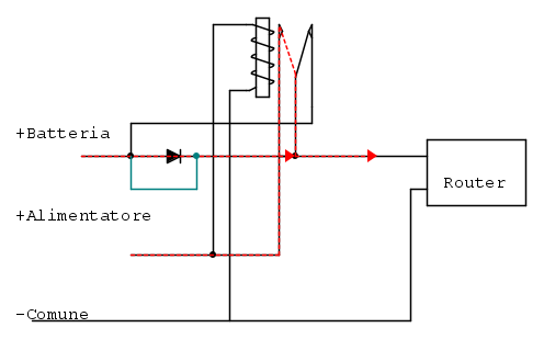

Messaggioda Foto UtenteThEnGi » 13 mag 2023, 10:50
apollo17 ha scritto:scusa ma il positivo alimentatore con relè eccitato; quindi in presenza della 230Vac deve essere collegato al router. In assenza di 230Vac quindi diseccitato si collega alla batteria. Il tuo schema parte da quest' ultimo stato. Giusto?
Bobina relè alimentatta da alimentatore router (lato 12V)
Relè diseccitato: Router alimentato da batteria (NC)
Relè eccitato: Router alimentato da suo alimenatore 230/12V(NO)
Attenzione: é meglio prendere l'alimentazione del relè a valle dell'alimentatore così se fosse questo a guastarsi (12V no / 230 si) hai comunque la commutazione. Cosa che non avviene se prendi la 230V

[16] Re: Relè a stato solido
Messaggioda Foto UtenteThEnGi » 14 mag 2023, 15:24
apollo17 ha scritto:Si esatto. noto solo un assorbimento permanente per la batteria anche in presenzqa della 230Vac. Se elimino il ponticello sul diodo no.
Sto cercando di capire...
Se è come da schema in pratica a relè eccitato metti in parallelo la batteria e l'alimentatore
Se il caricabatterie eroga come immagino una tensione di 13.4 V (circa) e l'alimentatore eroga 12V puliti è normale che la corrente scorra in parte dalla batteria.
Il diodo per entrare in conduzione deve rispettare questa formula Vbatt > Vdiodo + Valimentatore.
è corretto che con il diodo inserito non vi sia assorbimento dalla batteria.
Non riesco a capire che ponticello stai facendo o a cosa serva :?:

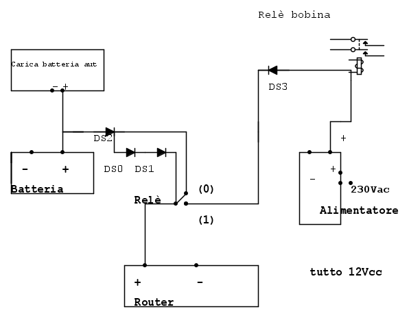

[18] Re: Relè a stato solido
Messaggioda Foto Utenteapollo17 » 18 mag 2023, 17:40
Fatto delle prove, avevo problemi con passaggio immediato alimentatore>batteria. O poca corrente di carica da parte del carica batteria, inputabili alle cadute di tensioni.
Forse.. dico forse (è sotto test) secondo il seguente schema tutto funziona bene:
a- )il carica batteria fornisce la giusta ricarica alla batteria, senza alcuna caduta di corrente, a causa dei tre diodi, relè posizione (0)
b) In caso di assenza della tensione di rete ho uguale tensione sul router e sulla batteria, senza aluna caduta di tensione, il relè cortocircuita nella posizione (1) i tre diodi.
c) massima autonomia, il router vodafone consuma 670mA e con la batteria da 7A/h funziona per due ore circa.
Ds3 serve per evitare che arriva tensione batteria alla bobina del relè
Come ds3 volevo utilizzare un diodo ScHottky sr5100 ma adirittura mi ritrovo una caduta di tensione di .62 Vcc contro il classico shk-65-11 che mi da 0.56 Vcc rispetto sempre alla tensione base alimentatore-
Ds0-ds1 e ds2 sono dei 1N4007, passa corrente solo per un attimo quando va via la tensione di rete- Scusate il disegno...

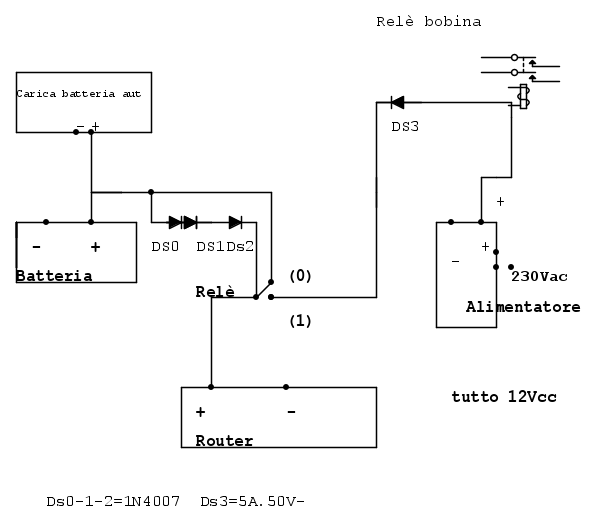

[19] Re: Relè a stato solido
Messaggioda Foto Utenteapollo17 » 18 mag 2023, 19:36
chiedo scusa errata corrige, lo schema corretto è questo:

Messaggioda Foto Utenteapollo17 » 22 mag 2023, 14:15
dubbio: dopo giorni di test tutto bene,
ma un dubbio rimane: per fa si di avere 14,2Vcc a vuoto sul carica batteria, quindi ho la carica completa appunto a 14,2 Vcc con 20mA di mantenimento.
Per tale valore ho dovuto cambiare il valore a 150ohm su R4 del carica batteria in modo tale che a vuoto ottengo 16Vcc.
Ciò perché se mantengo uscita stendard a 14,2 Vcc quando accendo il router ho un calo di tensione sul carica batteria.
Con R4 modificata con router accceso ho i miei 14,2 Vcc a vuoto sul carica batteria e quind valore fine carica- NOTA: mai la corrente di ricarica supera i 220mA anche con uscita a 16Vcc (carica batteria spento)- Dovrei mettere deviatore per cambio r6: 1) carica senza router acceso e 2) con router acceso.
perché ho tale calo di tensione? in allegato per completezza il carica batteria.
