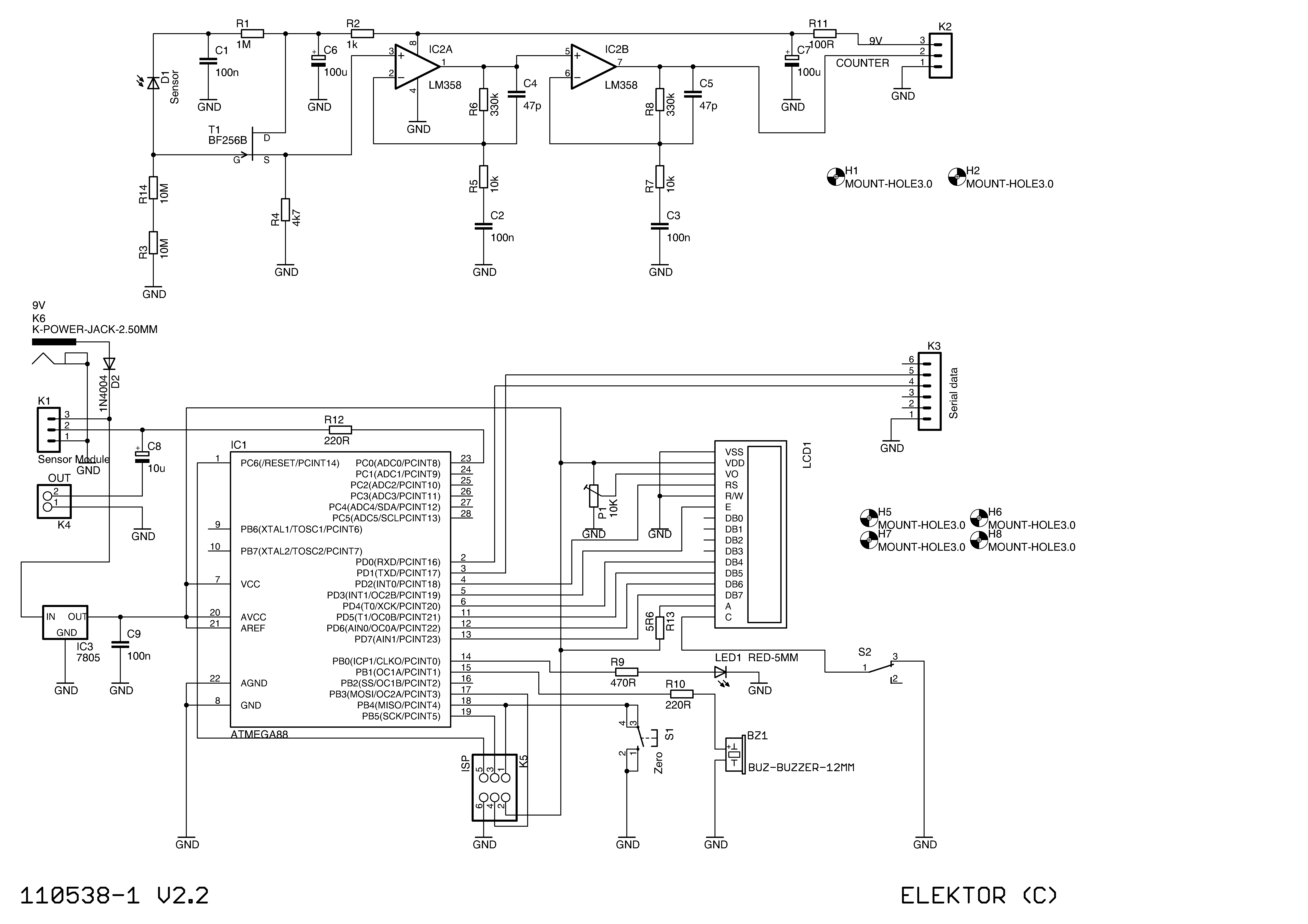

Messaggioda Foto Utentegianniniivo » 30 mag 2023, 1:14
Mah, non so cosa aggiungere, ho preso per buono quello che ho letto ma se raccontano frottole inutile fare ricerche.
Per Elektor ho trovato le riviste più vecchie ma quella del 11/12 2019 non si trova, almeno io non la trovo. Ho trovato uno schema e un riassunto del progetto ultimo ma sembra non essere adatto alle Alfa perché sembrerebbe in grado di rilevare raggi X e Gamma. Almeno stando a quel poco che si può leggere dal riassunto. Forse le versioni precedenti rilevavano anche alfa e altro ma l'ultima versione sembrerebbe di no.

Messaggioda Foto UtenteEtemenanki » 30 mag 2023, 9:17
La rivelazione del tipo di particella dipende solo dal sensore, tubo o semiconduttore che sia ... il circuito puo essere qualsiasi tipo di circutio, ma se il materiale di cui e' composto l'involucro del sensore non permette alle particelle di passare, il sensore ovviamente non le rileva, per quello servono quelli con la finestra in mica, perche' 10 o 15 micron di mica sono quasi l'unica cosa che lascia passare le alfa praticamente senza bloccarle (a parte 4 o 5 micron di mylar, che pero' sarebbe ancora piu fragile), e finora non hanno trovato molti altri materiali in grado di fare la stessa cosa e contemporaneamente di essere utilizzati per costruirci finestre per rilevatori che durino abbastanza.
Oppure serve usare scintillatori in fluoruro di bario o siliconici, ma poi serve anche il fotomoltiplicatore, l'alimentatore a -1450V (o valori simili, dipende dal tubo fotomoltiplicatore) stabilizzato, l'amplificatore ad alta velocita' ... per quanto "primitivo", il tubo Geiger rimane ancora la migliore soluzione per l'autocostruzione.
Non devi considerare gli schemi, nella scelta del tipo di particelle da rilevare, ma solo i sensori ... per quanto possano essere diversi e piu o meno complessi, gli schemi non hanno nulla a che fare con il tipo di particelle rilevate, si limitano ad alimentare il tubo, separare ed amplificare/squadrare gli impulsi, ed in certi casi pilotare un display e fare i conteggi.

Messaggioda Foto Utentegianniniivo » 30 mag 2023, 12:20
Va bene, credo di aver capito; il circuito successivo al sensore rappresenta un elemento sicuramente idoneo ma non essenziale per il funzionamento, la configurazione o la rilevazione del fenomeno precipuo in esame.
Ok, però, tra i pochi neuroni che mi sono rimasti ce n'è qualcuno che fatica a conformarsi e continua a porre un paio d'interrogativi.
Il primo: è possibile che dopo quasi 40 anni dall'incidente di Cernobyl, siamo ancora ridotti ad utilizzare i tubi Geiger-Muller, con tutto ciò che comporta in termini di costo, fragilità pericolosità e durata? Ho letto da qualche parte che la durata media è di 150 ore, quindi, con un calcoletto a spanne, deduci che se tieni il dispositivo in servizio continuativo devi sostituire il tubo ogni settimana.
Il secondo: riflettendo sulle radiazioni Alfa; se un foglio di carta è sufficiente a bloccarle, è vero o no che un paio di mutande svolgerebbero una funzione più che egregia per salvare "la mobilia" per chi si ricordi ancora a cosa serve? Ma sei sicuro che per le Alfa occorrono tutte quelle precauzioni? La finestrella in Mica, lo scintillatore, il Bario... Ma .azz. Archimede era più tecnologico. In fin dei conti chiedeva solo un punto d'appoggio mentre adesso vorrebbero andare su Marte con la Mica, lo scintillatore e il Bario... Ma l'è roba de matttt! :mrgreen:
Ma NeuroPretese a parte, non si potrebbe approfondire un po' meglio l'utilizzo del rilevatore a stato solido?
