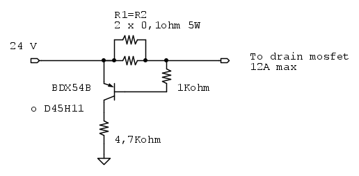

Messaggioda Foto Utenteaduri » 3 giu 2023, 20:28
Parlando con un amico mi ha consigliato questo circuito:

Messaggioda Foto Utenteaduri » 3 giu 2023, 20:34
Forse sbaglio qualcosa man non riesco a far vedere lo schema fidocad ed ho fatto quindi l'esportazione in un formato png.
Quando il BJT PNP raggiunge i 0,6/0,7V tra base ed emettitore condurra' e portera' il segnale verso massa fino a che le condizioni sono critiche.
Diminuendo i valori di R1 ed R2 aumento la corrente.
ciao

[50] Re: Controllo in corrente
Messaggioda Foto UtenteBrunoValente » 3 giu 2023, 21:56
E a cosa dovrebbe servire?
