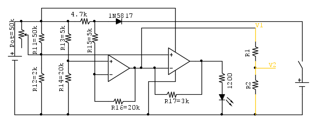

Salve, stò realizzando un circuito in teoria molto semplice, ma evidentemente non per me... :(
Il circuito è un carica batteria da impianto solare. Ossia ho un batteria (quella dello schema) che in realtà è una linea a 14,5 volt che arriva dal sistema solare. Il circuito nel mezzo mi carica una piccola batteria (in casa) da usare per i miei esperimenti. Il led dovrebbe spegnersi quando la corrente di carica è troppo bassa (regolabile con pot1).
Schema:
Primo circuito:
Batteria da ricaricare staccata (come da schema).
Senza R1,R2 e con R15,R16,R13,R14 "messe a caso" ossia da pollo ho messo i valori teorici senza compensarli.
In uscita a V1 avevo 1,18 V al posto dei teorici 0V (nessuna corrente scorre in R).
Per fortuna avevo marcato i valori delle resistenze (più o meno) e con un paio di prove ho inserito una resistenza in parallelo a R14 e R15 (quelle più alte) per riportarle similari a R13 e R16. Ora in uscita ho 258 mV.
Diciamo che mi stà bene.
Ho calcolato il guadagno del differenziale effettivo (3,96) e misurato la R (4,66 ohm), quindi ho un valore in V1 di circa 18,5 volte la corrente che scorre in R.
Ora viene il prb e quindi la domanda:
Decido di aggiungere un partitore R1/R2 per avere in uscita V=I da mandare a un piccolo volmetro o da leggere con tester...
R1 = 18k e R2 = 1K (circa), Risultato in V1 corretto, in V2 sbagliato. Se provo a leggere con il tester la resistenza R1 mi dice che vale 11k (corrisponde alla tensione che leggo in V2), ma la resistenza è da 18k.
Se cambio R1 = 180k e R2 a 10k, la resistenza R1 la leggo come 32k confermato da V2 (sempre V1 ok).
Idem se metto R1 = 1800 e R2 = 100.
Il valore di V1 è sempre corretto, ma V2, no.
Se (senza alimentazione) giro il pot1, il valore della resistenza letta cambia... Tutto questo lo posso capire senza alimentazione perché il tester chiude tutti i circuiti che trova collegati.
Attualmente ho una R1 da 180k e una R2 da 2k2 e in uscita ho i valori corretti, ma il partitore teoricamente è sbagliato.
Sicuramente c'è qualche cosa che non capisco, ma non so cosa... più che raspare come una gallina infelice non riesco a fare :(
Mi potreste spiegare cosa sbaglio ?

[2] Re: Partitore e differenziale
Messaggioda Foto Utentesetteali » 1 giu 2023, 18:57
Hai considerato la resistenza che ha il tester?
Potresti anche elimimare R2 e R1 sostituirla con un trimmer. o mettere una resistenza di metà valore e dell'altra metà un trimmer ed avere una taratura della tensione.

Messaggioda Foto UtenteIsidoroKZ » 2 giu 2023, 3:21
Stai misurando con l'ohmmetro una resistenza nel circuito alimentato?
[4] Re: Partitore e differenziale
Messaggioda Foto UtenteTekonoris » 2 giu 2023, 10:25
setteali ha scritto:Hai considerato la resistenza che ha il tester?
Dovrebbe essere molto alta da non interferire più di tanto nella misura, giusto ? comunque indago...
La lettura è sfalsata sui volt in uscita dal partitore. Quando leggo in V1 ottengo la tensione corretta Ir * R * G.
Quando leggo V2, il valore non è corretto.
setteali ha scritto:Potresti anche elimimare R2 e R1 sostituirla con un trimmer...
Fatto, ottimo consiglio.
IsidoroKZ ha scritto:Stai misurando con l'ohmmetro una resistenza nel circuito alimentato?
No, non alimentato. Però tutto saldato si, o meglio, tutto il circuito tranne R1 e R2.
Alla fine ho messo in R2 una resistenza da 2,2k e su R1 un trimmer da 2k. (Ora ho in uscita V = Ir * 10)
Un voltmetrino tra R1 e R2 e verifico il tutto con il tester...
Più o meno funziona, ma non capisco...

[5] Re: Partitore e differenziale
Messaggioda Foto Utentegill90 » 2 giu 2023, 11:11
Sarà banale, ma hai ricontrollato di aver messo le due resistenze esattamente come nello schema e di non averle cortate da un’altra parte? (A cosa serve R17?)
Rimetti le resistenze teoriche e misura i potenziali di V1, V2 e della massa in quel punto del circuito: se V1 e riferimento sono giusti c’è qualcosa che non torna nel giro che fa la corrente.
Tekonoris ha scritto:Alla fine ho messo in R2 una resistenza da 2,2k e su R1 un trimmer da 2k. (Ora ho in uscita V = Ir * 10)
Però da quello che capisco così facendo devi sistemare il trimmer ogni volta che cambi quello del limite di corrente, giusto?
Inoltre prova a misurare le stesse cose con un altro multimetro, non si sa mai.
E se per caso ne hai due, misura simultaneamente V1 e V2.

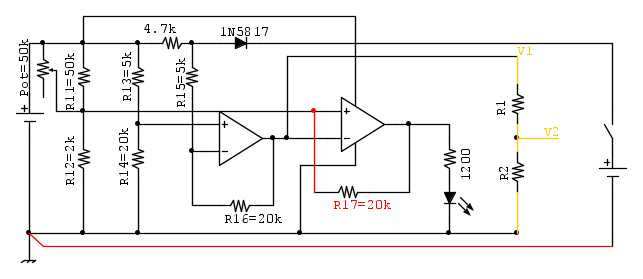

[6] Re: Partitore e differenziale
Messaggioda Foto UtenteTekonoris » 3 giu 2023, 14:33
gill90 ha scritto:Sarà banale, ma hai ricontrollato di aver messo le due resistenze esattamente come nello schema e di non averle cortate da un’altra parte? (A cosa serve R17?)
Trovato. Il giro del negativo era troppo lungo o comunque "contorto", rimandato spesso su varie piazzole della breadboard e alla fine sul terminale a negativo della R2 non avevo uno 0. Il tester era sul - della batteria :( . Essendo un partitore a circa 18, dava molto fastidio.
Ho rimontato il circuito accorciando e sistemando le masse. Il tutto ora funziona.
In effetti R17 non serve a nulla, non è necessaria una retroazione, mi basta un On/off (Vcc, Gnd) per accendere il led. Oramai è li saldata...
gill90 ha scritto:Però da quello che capisco così facendo devi sistemare il trimmer ogni volta che cambi quello del limite di corrente, giusto?
Imposto a batteria staccata il led spento. Faccio ancora qualche giro indietro. In questo modo ho più o meno un indicatore di carica completa. Niente di effettivamente utile o preciso. Nella realtà guardo l'amperometro... Ma avevo un op libero... :D
Grazie a tutti. O_/

[7] Re: Partitore e differenziale
Messaggioda Foto Utentegill90 » 3 giu 2023, 15:51
Ottimo, immaginavo fosse un problema di massa.
Tekonoris ha scritto:Essendo un partitore a circa 18, dava molto fastidio.
In realtà il rapporto di partizione non c'entra.
Da come descrivi il circuito il problema è che usi lo stesso filo di ritorno (probabilmente un jumper a piccola sezione) come un'unica dorsale da cui fai poi derivare i riferimenti di "massa" di tutti gli altri elementi, che ovviamente con correnti alte non è più assimilabile a un cortocircuito né tantomeno garantisce una massa univoca per tutti i sotto-elementi.
Se hai modo ci cambiare il circuito ti consiglio di fare qualcosa di simile per separare il percorso di potenza da quello di segnale.
Tekonoris ha scritto:In effetti R17 non serve a nulla, non è necessaria una retroazione, mi basta un On/off (Vcc, Gnd) per accendere il led. Oramai è li saldata...
La retroazione è necessaria solo se intendevi fare un trigger di Schmitt: basta che cambi la connessione al piedino invertente e la sposti a quello non invertente.
Alza il suo valore (intorno ai 20k) per avere un'isteresi meno ampia.

[8] Re: Partitore e differenziale
Messaggioda Foto UtenteTekonoris » 3 giu 2023, 16:52
gill90 ha scritto:Ottimo, immaginavo fosse un problema di massa....
Cambiato, Non è proprio come quello che hai disegnato, ma quasi.
gill90 ha scritto:La retroazione è necessaria solo se intendevi fare un trigger di Schmitt: basta che cambi la connessione al piedino invertente e la sposti a quello non invertente.
L'intento in effetti era più o meno quello (mal riuscito direi :( ).
Vedo cosa riesco a fare, dovrei riuscire a intercettarli... Oramai è tutto saldato (un grumo unico :D ).
