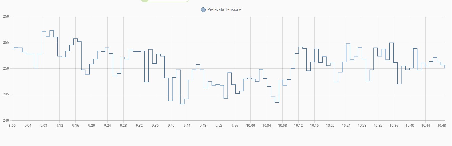

Messaggioda Foto Utentelagose » 2 giu 2023, 10:52
Sostituzione del cavo effettuata, ma il problema persiste.
Mi hanno cambiato il cavo, prima ci stava un cavo bipolare da 6, il quale aveva un tragitto lungo, il quale passava per varie abitazioni e fine al palo.
Adesso collegamento diretto palo e casa con un cavo da 16mmq.
Ottimo lavoro, ma il problema persiste, anzi è peggiorato.
Vi allego il grafico di oggi dalle ore 9 a 11 tensione massima 257 a 253.
COSA DEVO FARE ADESSO. Grazie

Messaggioda Foto UtenteGioArca67 » 2 giu 2023, 11:12
Questa è la tensione al contatore o dove?

Messaggioda Foto Utentelagose » 2 giu 2023, 11:57
Tensione misurata interna. Distanza tra il contatore e il quadro interno circa 12 metri. Cavo da 10 mmq

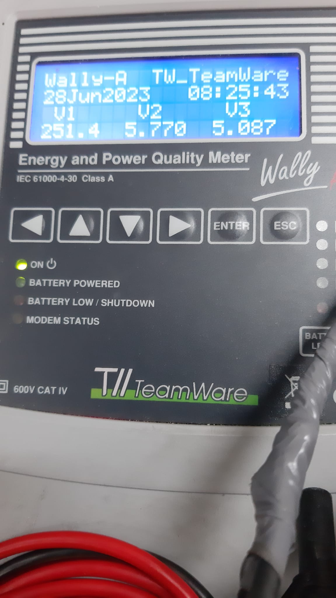

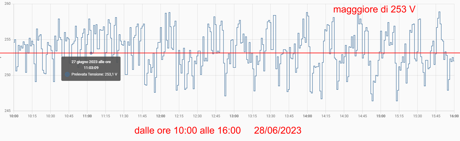

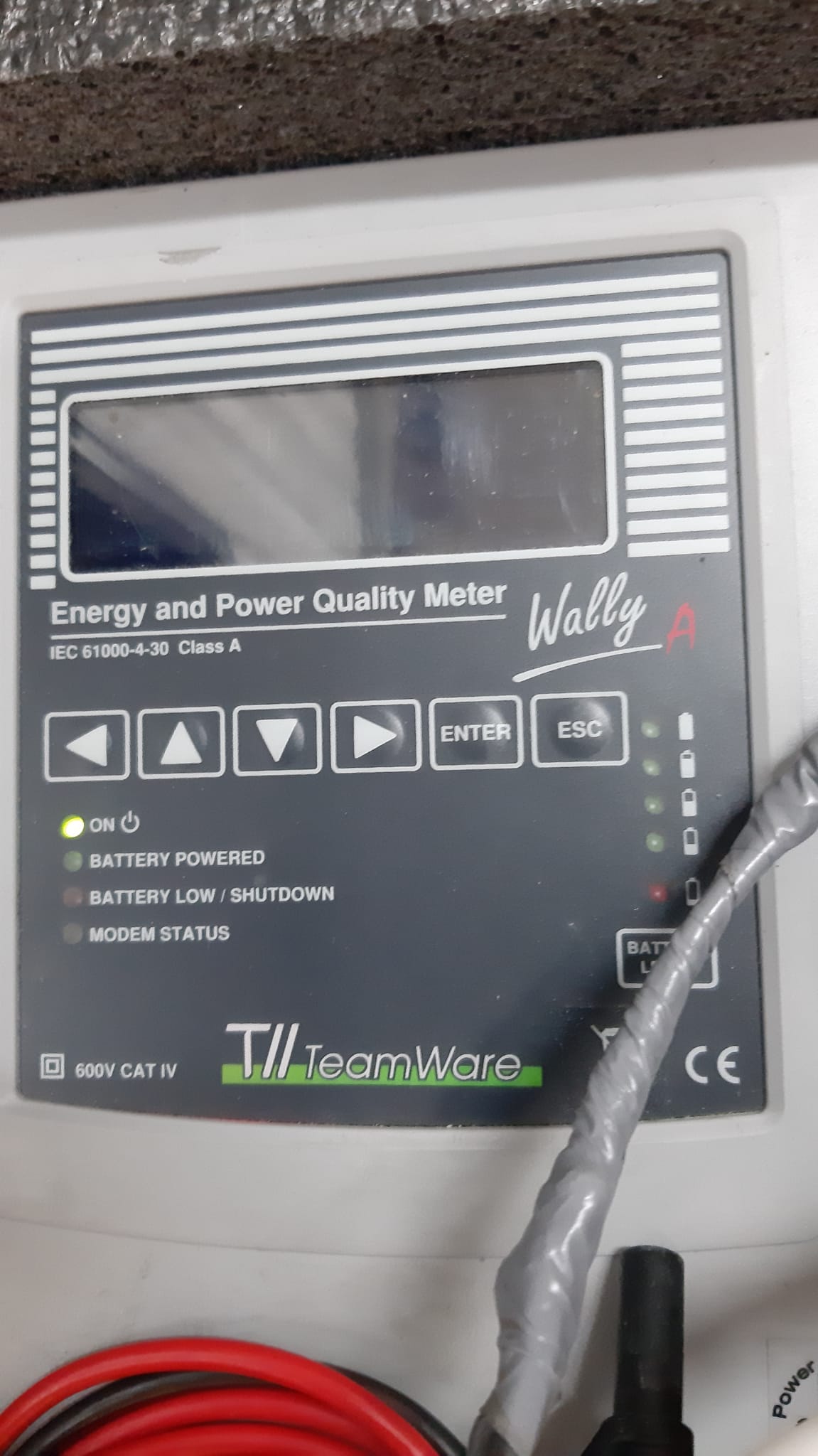

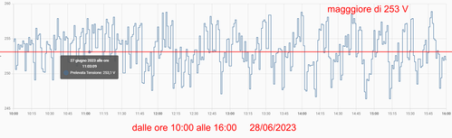

Messaggioda Foto Utentelagose » 28 giu 2023, 8:38
Sul sito e-distribuzione, hanno due reclami e una verifica della tensione. Oggi mi hanno messo il misuratore della tensione. Dal grafico del mio IAMMERTER in HOME ASSISTANT, ecco come si presenta la tensione in data odierna:
STRUMENTO DI E-DISTRIBUZIONE INSTALLATO:
Foto Utentelagose
